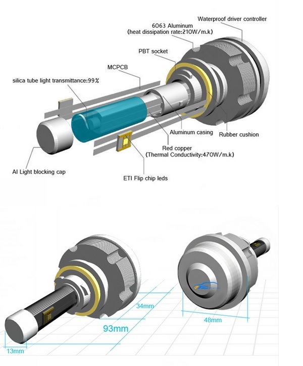

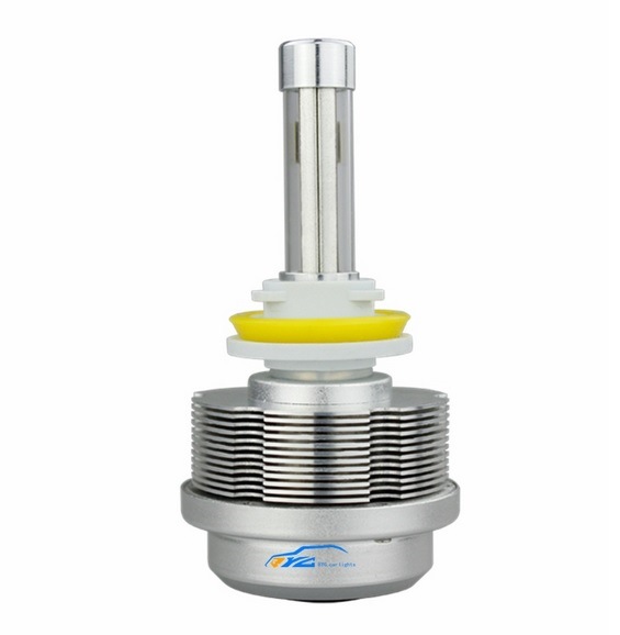

Заказал лампы в ПТФ LED Headlight 30W 3600LM вот здесь:
www.aliexpress.com/snapsh…ml?orderId=66561947782728
Как приедут будет отчет)
Как снимать ПТФ и устанавливать ламы описывать не буду, там все просто и есть инфа в мануале)

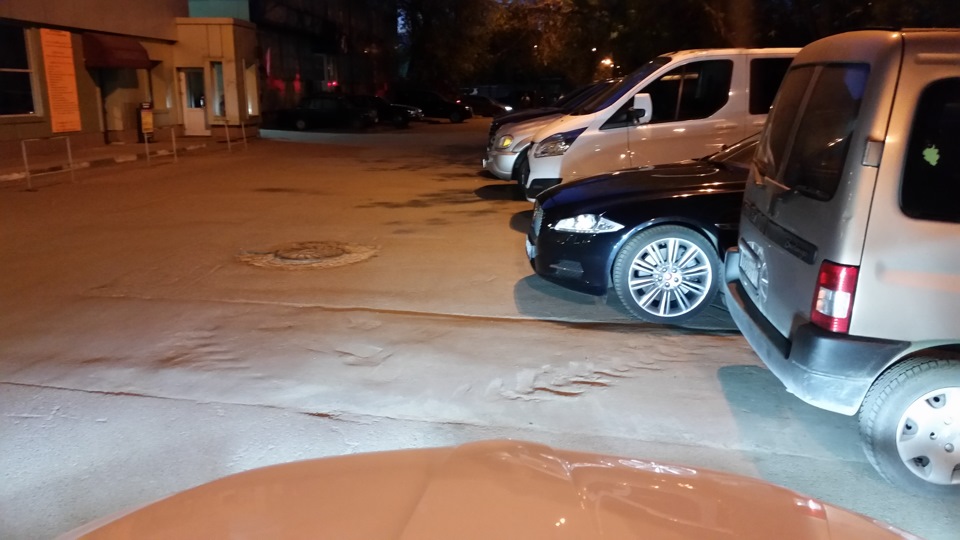

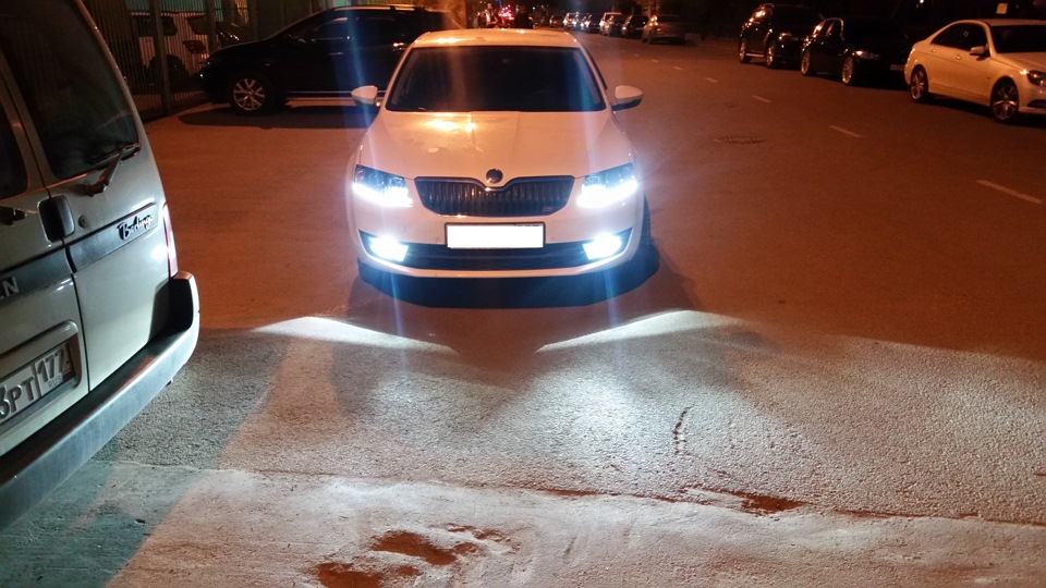

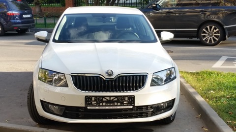

И вот смотрите фото как они светят…

как впечатления? как светят в туман?
Привет. В туман хз, так как на моем пути он не встречался) но думаю что практически не светят. А вот в ночные часы очень хорошо, что даже можно на полностью неосвещенной улице спокойно передвигаться, короче очень нравится, как комплект свое отслудит то возьму еще один.

Вчера их только поставил, светят офигенно) теперь можно по городу в любое время с птф включенными ездить и дхо. Ближний не нуже вообще)
таких должны освещать с этой целью и заказал. У меня стоят сейчас обычные светодиодные лампочки у меня в БЖ они есть, вот они освещают слабо.
А как на счет встречки слепит их?
Не не млепят. они работабт как слабый галоген, ну не совсем как слабый. но мне не разу не моргали дальним.
С виду вроде ничего. Но тебе прийдется их слегка доработать, что бы они нормально держались в фаре!
Почему? Я заказывал именно h8.
Потому что пластиковый держатель у этой лампы слегка толще, чем оригинальный металический!
Я у себя слегка подточил и все держится, но надо быть аккуратным, чтобы слишком не утоньшить

Дорабатывать не пришлось встали как родные)
Супер, значит мне не повезло (
