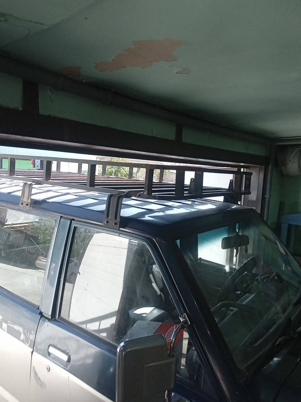

Мастодонт встал на замену всех без исключения жиж, пайку радиатора, обслуживание генератора, замену сайлентблоков и небольшой кузовной ремонт в виде проварки петель передних дверей. Все таки Патрол не Крузер, и такие хлипкие двери нуждаются в ремонте(((
Далее перейдем к электрике и нутрянке багажника.
Кстати, сдохли сразу оба аккума, благо бортовая сеть 12В, и можно поставить на лето один аккумулятор…

Если надёжно, то сперва грунт по пластику а потом любой кузовной краской и, возможно лак( по стилистике и желанию). Лак тут будет не прихоть☝️
На одном аккуме кстати нормуль запускается!
Чем решетку радиатора покрасить, чтоб надежно?) Раптор не предлагать, 4,5 рубля за банку переборщ )
Я красил всё одной краской, кузов и решётку, акрил 2х компанентный.
Гравитэкс и сверху краской чёрной задуй что бы не выцветал
