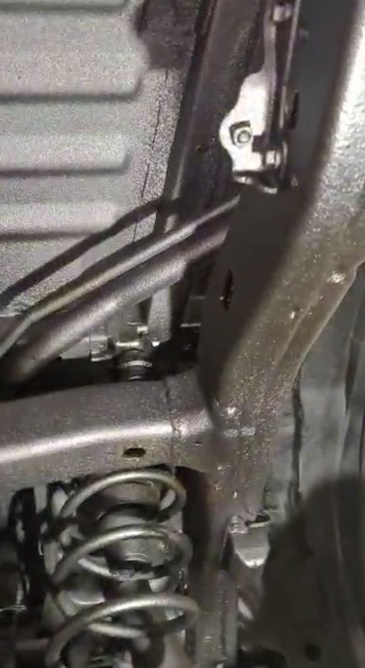

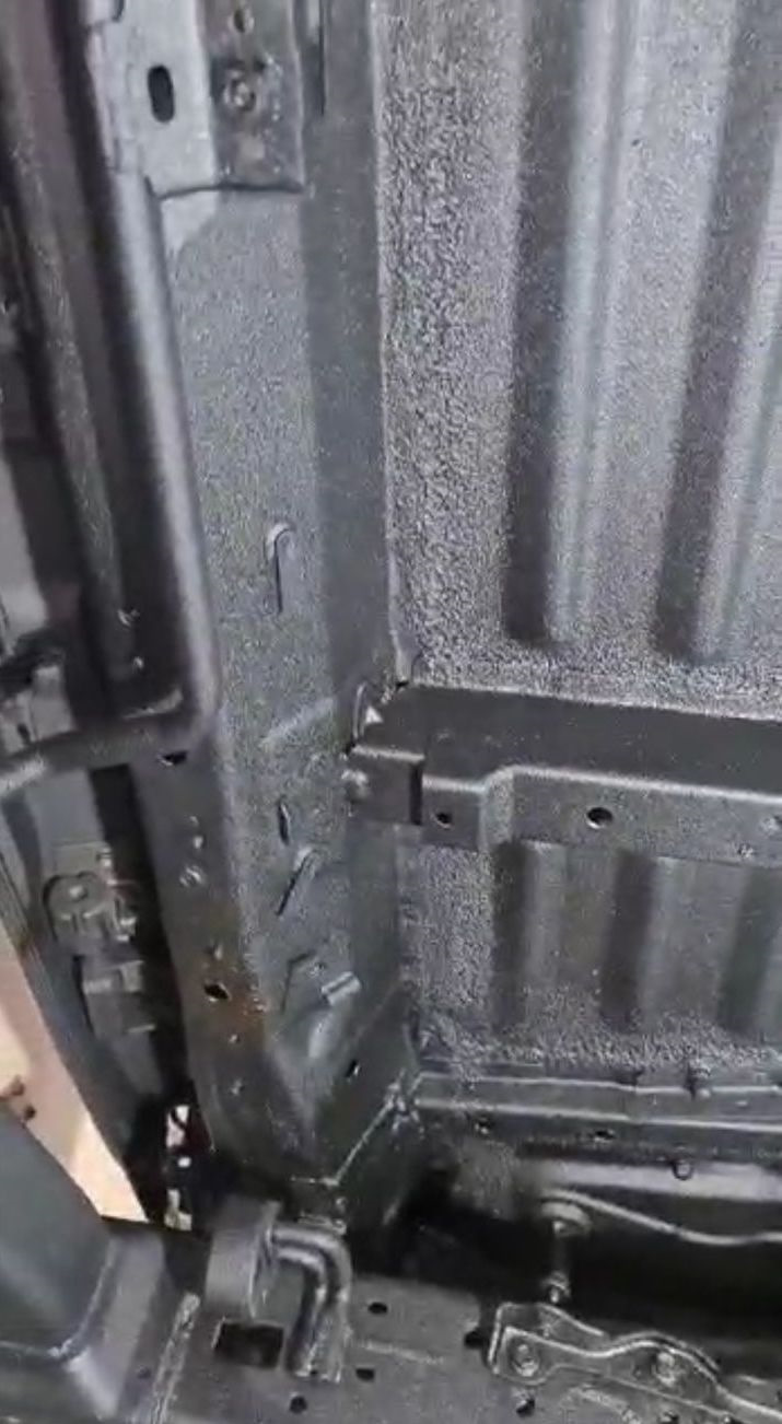

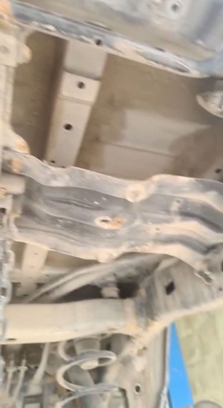

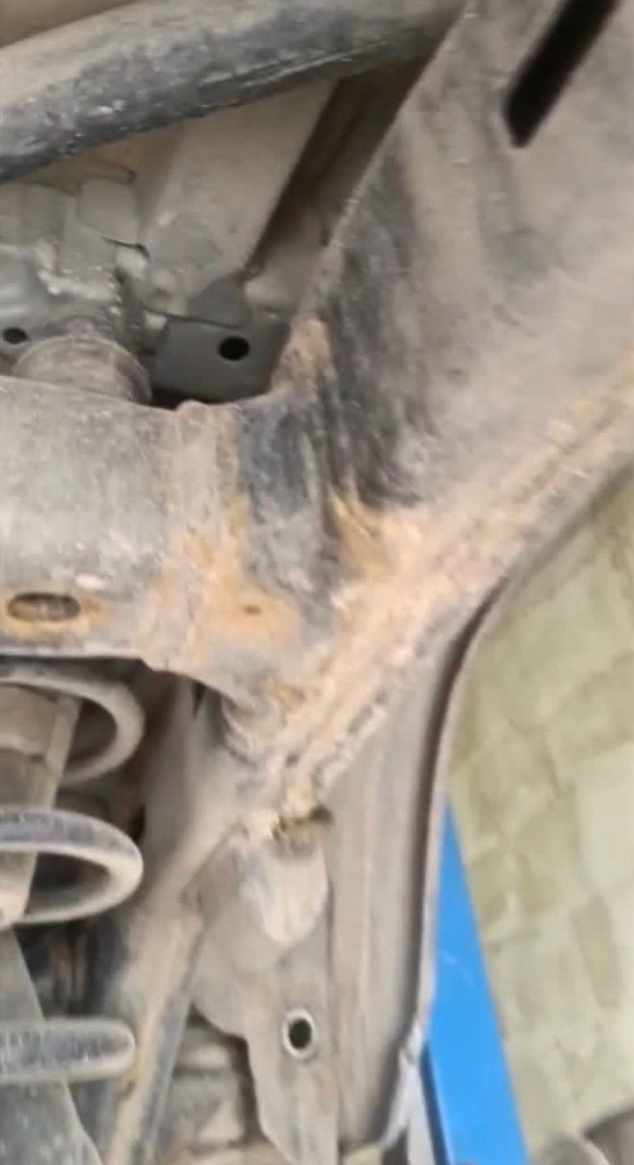

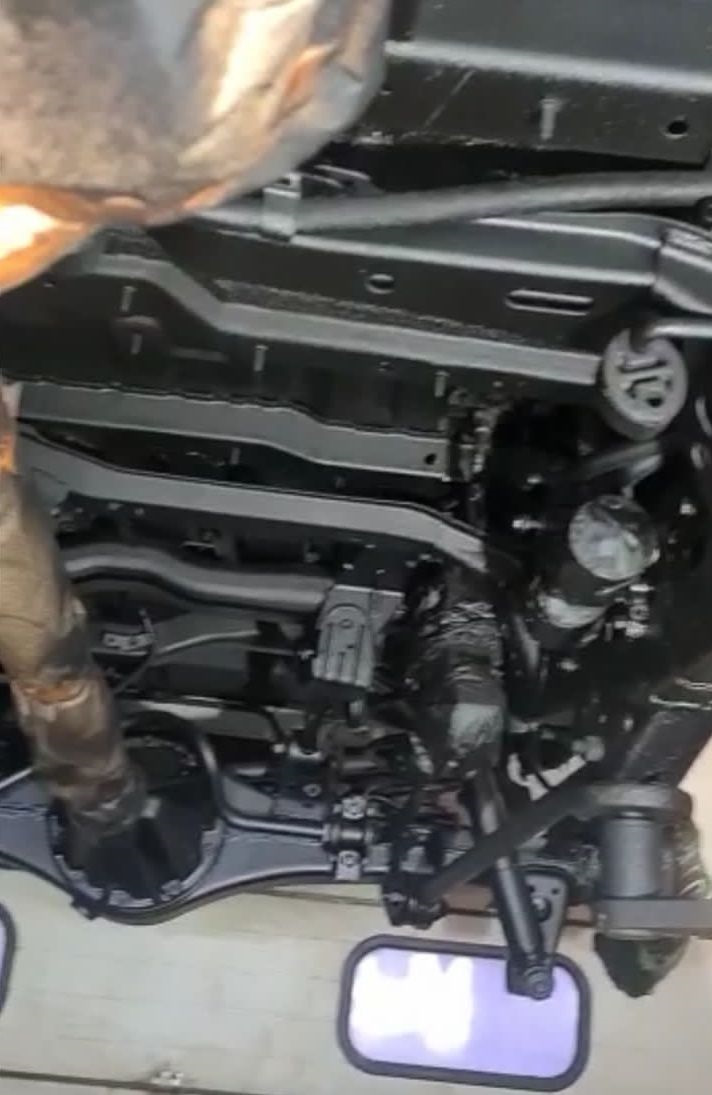

При покупке авто меня удивила ржавчина на раме. Удивила это очень мягко сказано. Но довольно быстро я узнал что это распространенная "фишка" крузаков. Закрыл на это глаза и принял решение улучшать это.
В общем загнал машину на сервис для обработки днища антикорозийным составом. Результатом "после" остался доволен. Чуть позже заеду и подниму машину чтобы оценить состояние.
Дальше просто фото в режиме "до" и "после"

Ржаветь меньше она никак не стала. Больше, да! Такие работы только радовать глаз)
Пескоструй делали перед нанесением?
Нормальных пескоструйщиков не смог найти.
Может кто подскажет стоющую и правельную контору в Алматы?
я бы рекомендовал мастеров где делал, но как видишь по комментариям, они что-то да не то сделали мне))) хотя меня все устраивает
Я щас делаю:
Мойка
Пескострй
Травление
Грунт
Состав
Остальное баловство, мое мнение.
Совершенно верно, если и делать, то только так. Иначе просто замазать ржавчину, что ещё хуже, чем оставить все как есть ☝🏻
Тоже планирую этим летом антикор по такой же схеме.

Сколько стоит данная процедура? если все по уму делать.
Тож подумываю о полном курсе антикора.
Мне выставили 42, но это ещё бампер задний скидывали, под ним там тоже проблемное место, разрабатывали механизм запаски и пескоструйка и краска суппортов.
Приветствую, ржавчину не чистили? Просто залили антикором?
Зачем чистить?)просто Керхером грязь смыли и нанесли)как диски серебрином на грузовиках красят, главное что бы глаз радовал чернотой, а правильно ли обработали, пофиг…))
Как оно есть. Просто фигней чёрной дунули и всё. Антикор готов!
Нет, спец химией мне не вытравливали ржавчину, целые сутки не давали химии отработать всё как должно быть. И я не ждал ничего, просто помыл днище и всё, сразу покрасил)))
Шучу конечно)) все сделано как надо. Сперва дунули кешером всю грязь. Потом все сохло, после уже химия с ручной доработкой и уде в финале нанесение антикора как такового.
Насколько его хватит? Да хз, гарантию дали на 5 лет. Сколько машина будет в семье? Не могу знать точно.
Да это понятно что они прошли химией, сушили и т.д, так все делают кто просто красит)
а тебя тоже устроит вариант к примеру, начал ржаветь кузов, двери, ты приезжаешь к кузовщику, он тебе отмыл кузов пропшикал химией, дал просохнуть и нанёс поверх ржавчины сверху краски слой да потолще что бы видно не было и на следующий день говорит готово брат, на несколько лет точно хватит, нет ты скажешь снимайте все до метала, с грунтом, как положено, с рамой тоже самое, только кузовщину поменять можно когда сгнила, с рамой посложней, стены дома если не обработать после грибка, то он тоже вылезет через год, поэтому никто не учит как делать, я сам делал у себя такую процедуру только с полным удалением ржавчины (с пескоструем) на чёрном крузере, то что залили краской и глазу видно что все чёрное и как новое, тебе нравится, они деньги поимели, но когда смотришь на такое, ощущения что в лужу с гудроном брюхом сел, слой краски наносят очень толстый конечно, понятно что всю жизнь на этой машине не ездить, но если уже взялся делать…
Согласен, такой вариант лучший, но я таких не нашёл у нас. Может плохо искал. Фиг знает короче. Знаю что большинство вообще ничего не делает с днищем, на мой век хватит я надеюсь данной процедуры.
Да я заметил что на западе мало очень контор которые занимаются пескоструйными работами, у нас даже выезд есть)хотя же прибыльное дело, а нету
