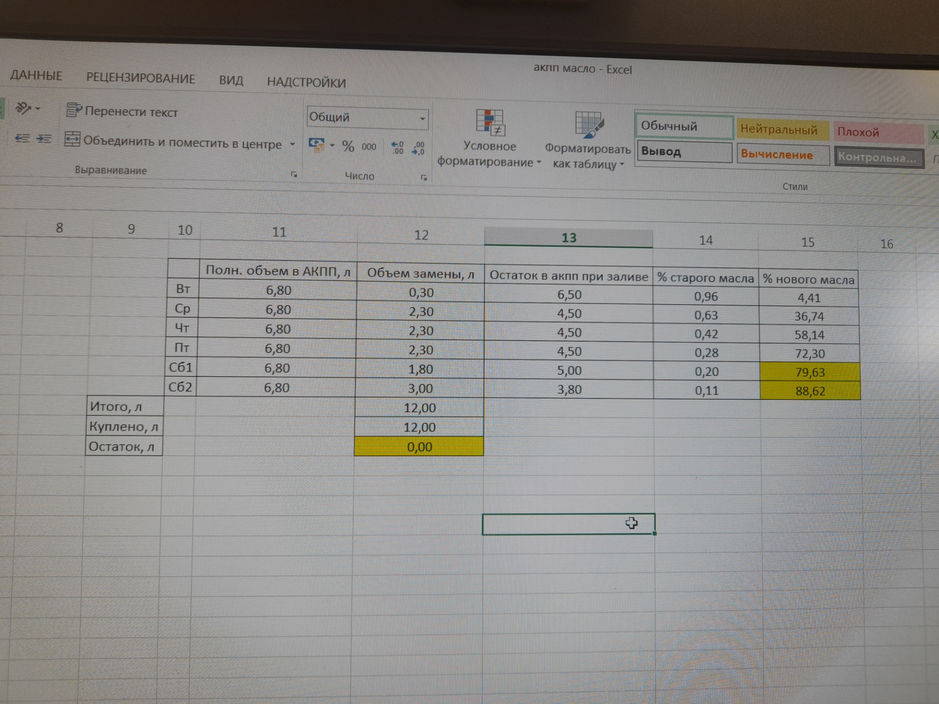

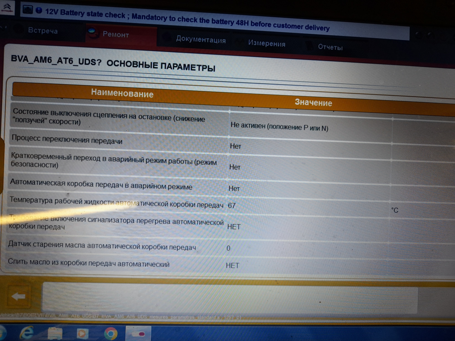

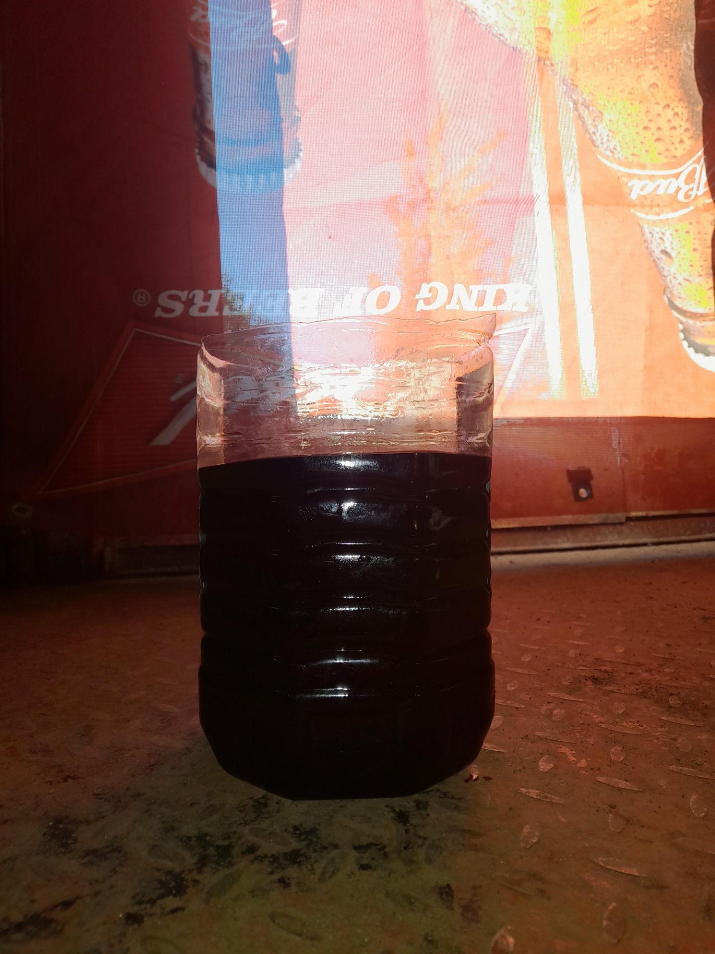

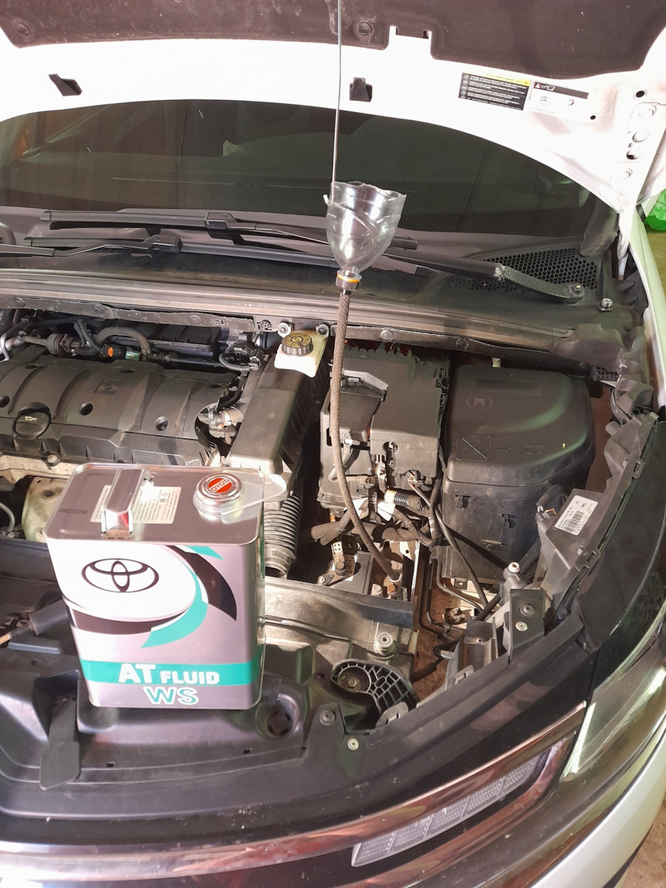

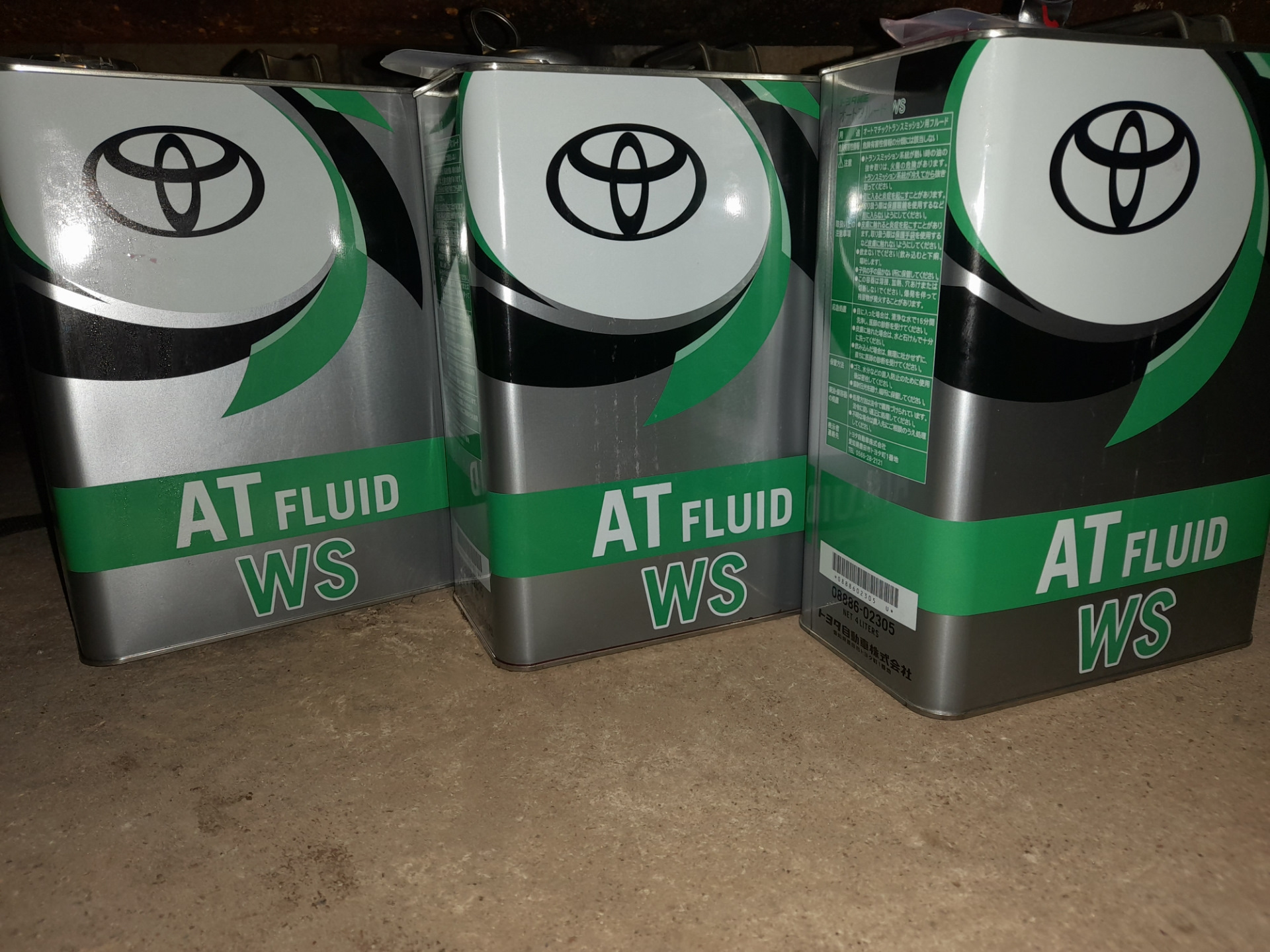

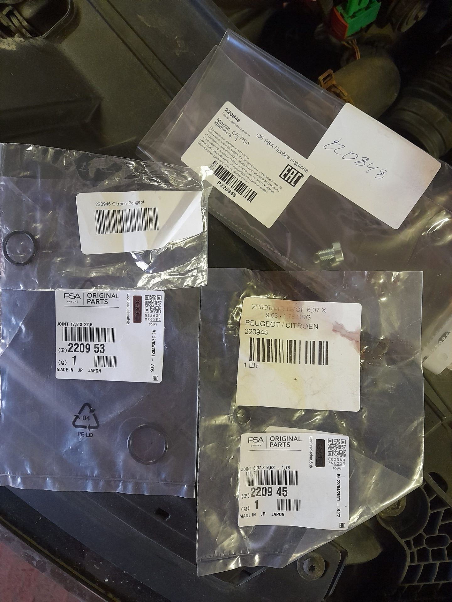

На пробеге около 100тыс сменил масло в акпп ат6 айсин. Менял 12 литров где-то в 4 этапа по 3л каждый день. Делал сам, ничего сложного.
