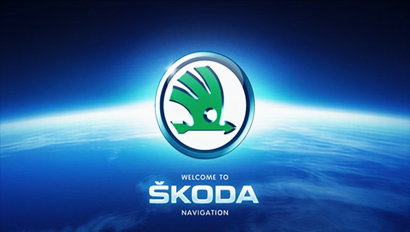

Сегодня будем изменять логотип загрузки устройства RNS-510 Columbus с обычного стандартного на ваш персональный.
Можно выбрать абсолютно любой вам понравившийся логотип или картинку, хоть с голыми мужиками, хоть с одетыми дамами, хоть с турбинами, хоть с вестгейтами, ну короче вы поняли.

1. Думаю понравившуюся картинку уже выбрали теперь очень важное замечание, картинка должна быть формата png, не bmp не jpeg не какой-нить там шмэк, а только png, а то ничего не получится. И еще, размер картинки должен быть 800x480 и весом не более 2Мб. Думаю, с обрезкой и изменением формата картинки ни у кого не возникнет проблем, тем более что редакторов изображения сейчас целая куча.
Есть еще выход для тех, кто не хочет заморачиваться с изменением картинок — воспользоваться готовыми, вам ко 2му пункту.
Далее заходите на сайт netdata.be/iso/?, выбираете марку авто, на которую вы хотите поставить заставку (skoda, seat, volkswagen), выбираете свой файл с картинкой и нажимаете "Create ISO file", предложенный файл сохраняем на жесткий диск компьютера. Переходим к пункту 3.
2. Если заморачиваться с изменением формата картинки и обрезкой вам не охота, то на сайте netdata.be/iso/? есть готовые варианты, довольно не плохие, смотрите во вкладках.
Все просто — выбрали подходящую, кликнули по ней, в появившемся окне выбрали марку авто, на которую вы хотите поставить заставку (skoda, seat, volkswagen) и предложенный файл сохраняем на жесткий диск компьютера.
