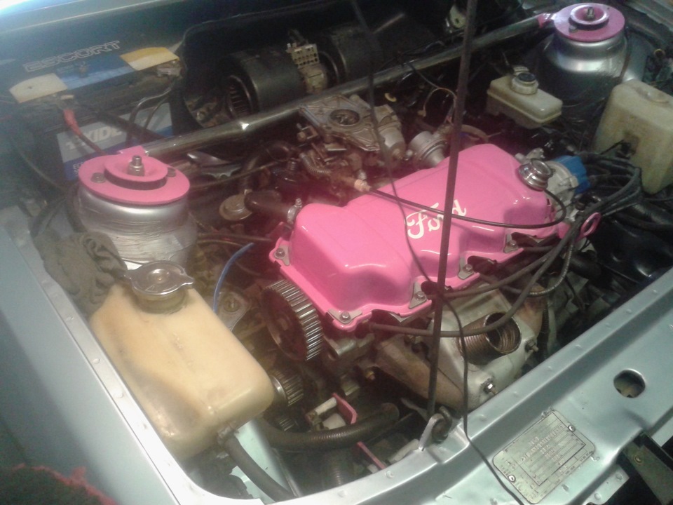

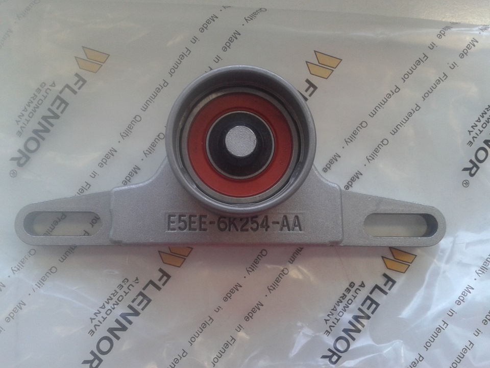

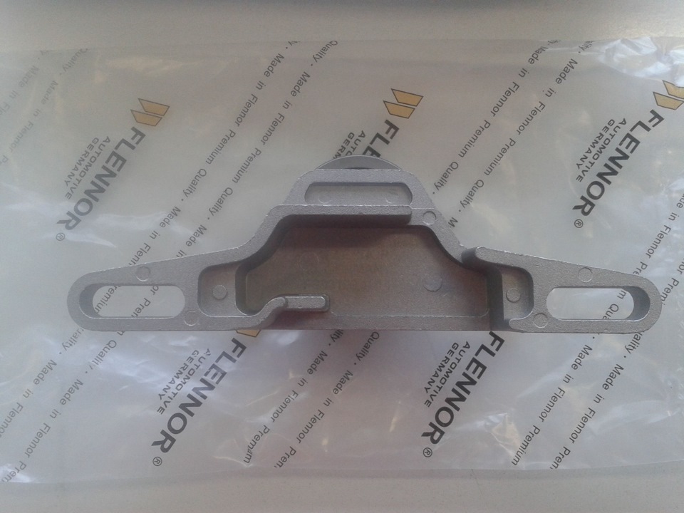

Как писалось ранее, загудел ролик ГРМ, искал варианты по его замене. В итоге нашел на Exist.by, заказал за ранее, что б если че, мало ли не подойдёт, успел поменять на другой. По фото в каталоге выбрал именно свой. Их бывает 2 вида и только один подходит. В магазине сказали приехать на след. день забрать. Приехал — нету :/. Мол менеджер ошибся, будет во второй поставке, на след. день… Зря съездил… На следующий день звонок, снова косяк — типа ошиблись и вместо доставки по городу, выбрали доставку по стране :0. Пообещали перезвонить. Время шло, я ждал. На след. день звонок: "- Завтра вечером будет на офисе, приезжайте забирайте". Приехал, забрал. Ролик не тот (( . Так как времени делать повторный заказ уже не было, нужно было ехать в Брест, решил его забрать и в гараже уже смотреть по обстоятельствам, может чего придумаю…
Сразу решил поменять и ремень, чО уж там, ну и фильтр воздушный, хули))). Спасибо Максу roise за помощь в этом!

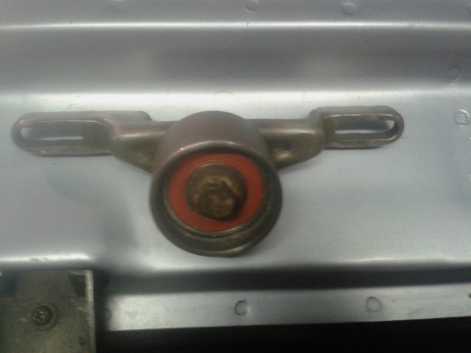

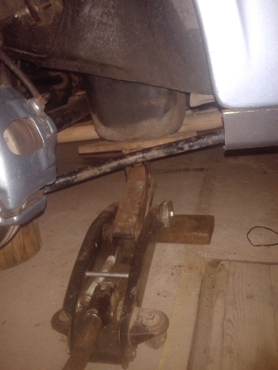

В Бресте с утра начал разбирать. Ролик все таки не подошел :(. Отступать уже некуда было, с помощью соседа по гаражу была выточена втулка с помощью которой из двух роликов (старого и нового) был собран один. Пришлось опускать на подкатном домкрате мотор, чтобы снять шкив коленвала, ибо добраться до туда было слишком сложно… Разобрали, поменяли, собрали и поперли )))

Вот вот, такая же фигя была в экзисте. На фото ролик норм, а приходит получается со смещенным центром ролика в верх, хотя даже номер детали такой же. Я вернул, обратно
Я тоже вернул бы, но небыло времени уже)
