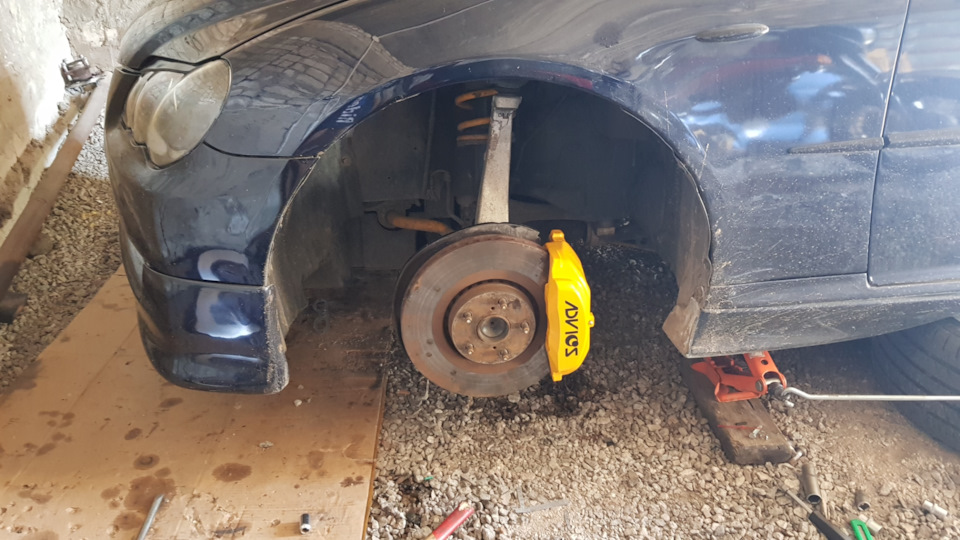

Приехали суппорта.
Так, сразу, почему жёлтые? Потомучто стаят стабы Modelista и пружины Modelista, как все знают они жёлтые. Advics это наклейка. Всем кому ненравится — идите …
Ой извините🤭. Хотя нет, идите.
Ну и финальная сборка. Установка ремкомплекта. Нкмного гемморойно, но собрал.

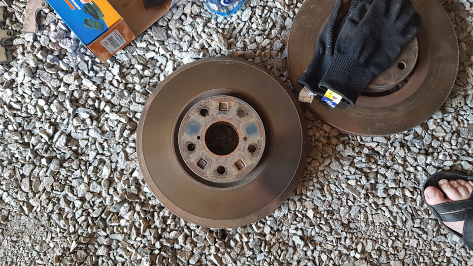

Кстати, друг подсказал что диски оказывается быват разные на 4pot. У меня такие в комплекте
Вот пример родного диска и 4pot
Разницу видно невооруженым глазом. Ну и они ощутимо тяжелее родных.

Даже сплрить небуду. Адвикс поставлю
А от цельсиора почему не стал ставить? Найти живые по норм цене проще…
Цвет бомба)
Главное что это однозначно того стоило!
Тормоза теперь будут внятные и эффективные
В чем разница дисков на 4pot?
На фото глянь, диаметр бол ше, ветниляции больше, толще
Подожди, я может не так понял. По тексту написано что диски на 4pot бывают разные. Этот момент и пытаюсь уточнить. Что у овощных и 4 pot разные диски, это я конечно знаю)
Аааа. Ну как мне объяснили, вот мои диски у них у основания где колесо прикручивается по кругу отверстие чтобы вентиляция была лучше. А у других таких же нет этого отверстия.
С внутренней вентиляцией диски с Лексус, без неё кроун
