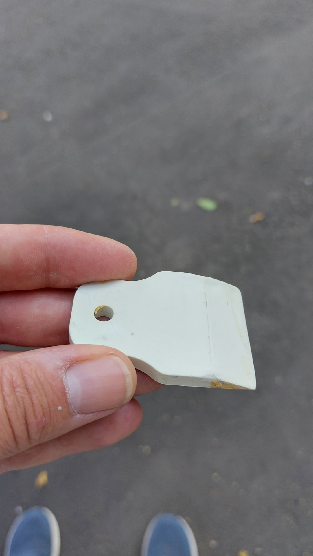

Сегодня попробовал резиновым шпателем грунт положить.Мазал прям нв шпатель и обкленный скол проходил. Вообще ровненько, не то что кистью.фото шпателя прилагаю.Осталось с краской руку набить))
