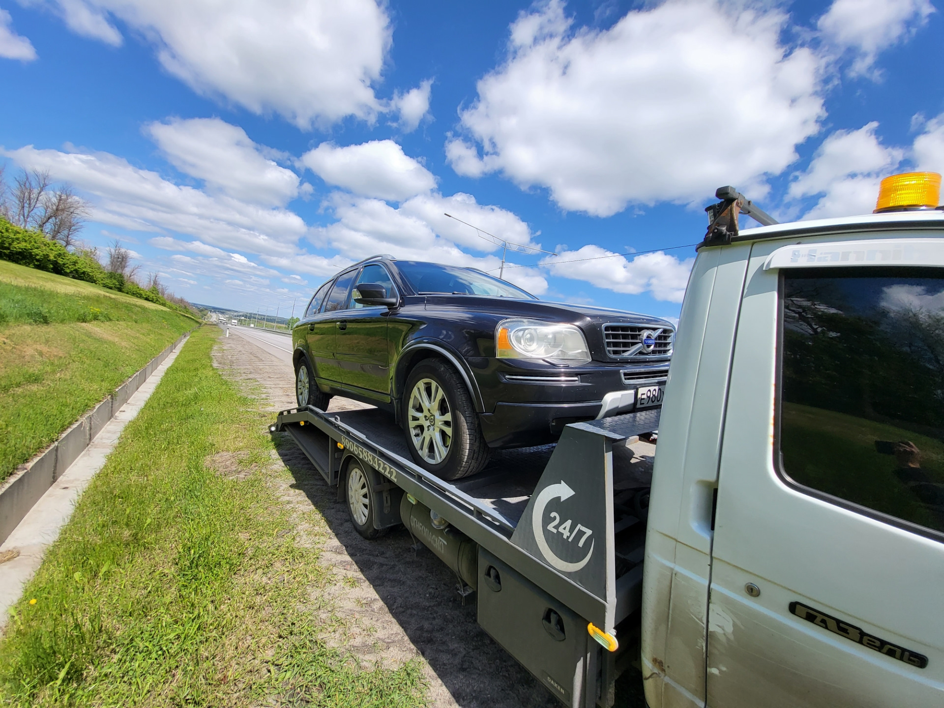

На протяжении всего пути все было хорошо, но не доезжая 30 км до Воронежа, у меня вылезла ошибка по трансмиссии (трансмиссия требует обслуживания). Думаю, что за фигня, изменений в работе АКПП не было, то решил ехать до ближайшего кармана, чтобы остановиться. Пока ехал несколько километров восклицательный знак ошибки покраснел и АКПП сошла с ума. Машина перестала ехать нормально. До кармана так и не доехал и остановился после отбойника.
Как назло не стал с собой брать в командировку ноут, в котором стоит vida, в этот момент он бы мне очень пригодился… чтобы почитать ошибки, но как потом оказалось все и так понятно.
Для начала, скинул клемы с АКБ, думал может поможет, а нет…
По бамперу постучал, фары протер. не помогло)
Решил заглянуть под машину, и взору предстало днище, залитое коробочным маслом до самого кончика глушителя.
Приплыли…
Звоню в сервис, объясняю ситуацию, говорят привозите машину будем разбираться.
Вызываю эвакуатор и тачка отправляется обратно в Москву, но уже не своим ходом.
Первый раз отправлял машину на такое расстояние, честно было ссыкотно. Сам еду в Воронеж, благо коллеги подъехали и забрали с трассы
Вечером машину благополучно довезли до сервиса.
На слежующий день от туда звонок, вердикт, виновники бедствия уплотнительные кольца трубок теплообменника (одно выдавило, другому стало плохо-испортилось).

Т.к. уплотнительные кольца менялись (ставились оригинальные), эта проблема попадает под гарантию и в сервисе сказали, что будут делать снова дефектовку АКПП, чтобы убедиться, что ничего не произошло.
По результатам дефектовки ничего не выявили. Поставили кольца из другой партии (оригинал) и попросили приехать на осмотр через какое-то время.
Через 2 недели заехал на осмотр. Все сухо, кольца на месте, визуально кольца без изменений.
После повторного ремонта проехал уже порядка 3 тыс. км. Успел съездить в Питер и обратно. АКПП работает четко и без нареканий.
Ремонт АКПП стоил 105 тыс. Руб
+ 32,5 тыс руб за эвакуатор.
В договоре указано, что в случае чего, эвакуация до сервиса оплачивается владельцем.
Но пообщавшись с директором, нашли консенсус и сервис готов компенсировать затраты, но только не финансово, а своими услугами. Договорились, что привезу им свою вторую машину, чтобы поменяли масло в акпп, промыли гидроблок, заменили клапана.

Тут не давно кто то статью выкладывал. Купил аналог радиатор и перед установкой прото дунул в масляный радиатор, а она не дуется. Короче через радиатор акпп не было прохода.
Проверьте у вас случаем не такой же случай. Возможно повторения выдавливание сальников если такой же радиатор с глухим радиатором акпп!

Хотя с другой стороный, я сначала заменил радиатор и какое-то время ездил без ремонта АКПП. Проблем не было… но я и не жарил 170-180
Я вот тоже обратил внимание. Вы в щадящем ездили, а на трассе дали под хвост. Очень похоже что в радиаторе акпп либо тупик либо очень маленький проход для масла.
