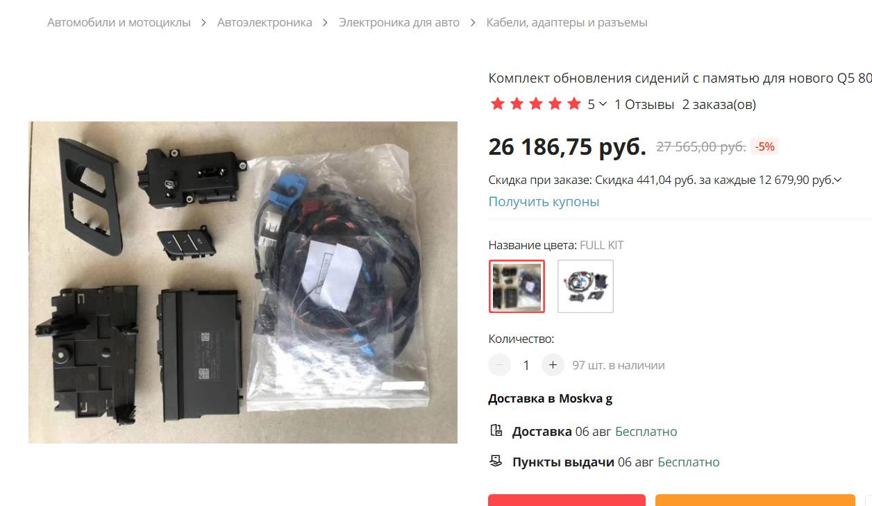

на память сидений шикарная цена

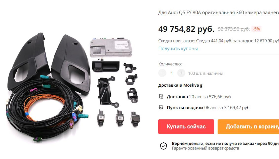

Говорят 18 установка
Память сидений самое то, если много водителей.Без этой функции даже не рассматриваю авто к покупке).360-примите во внимание что придётся разбирать всю машину полностью в салоне с задней дверью и бампер передний.Потом нужно будет на калибровку всего этого добра поехать если у установщиков не будет стенда.
Я наверное закажу сначала память)

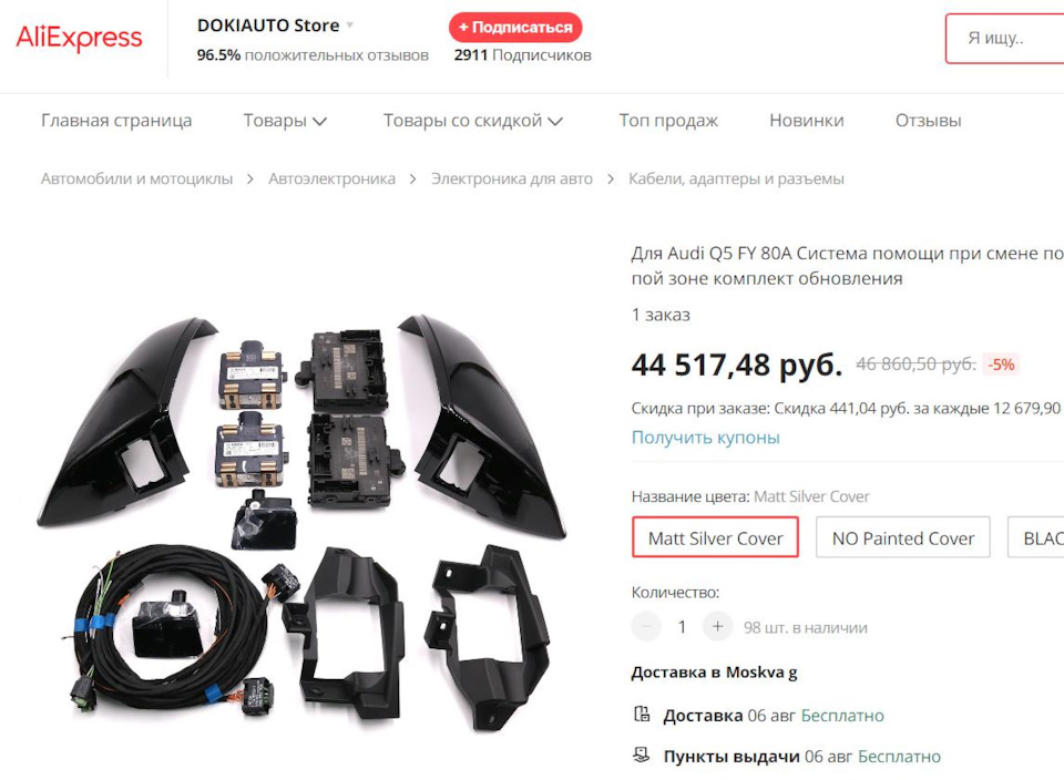

Подводные камни что не пришлют что надо.)А так спокойно можно докупаться.Не стоит тратить деньги на сайд асист с мертвыми зонами.Имел эту функцию на многих машинах и сейчас есть, при наличии норм зеркал бессмысленная приблуда, а когда сдаешь назад и есть препятствие, шею отрывает, благо можно чувствительность чуть уменьшить и не так сильно колбасит!Лучше купить сферические зеркала с мертвыми зонами, толку больше.

Насчёт мёртвую зон не согласен . датчики слепых зон вещ крутая . много раз меня выручала на трассе . если поставить зеркала от фуры тогда наверное Вы правы )

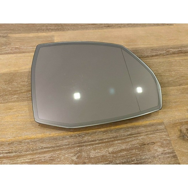

По крайней мере на Санта Фе, Ку 5 и Ку7 имея сферические зеркала с мертвой зоной, та которая пунктирной линией на самом зеркале, вообще не нуждаюсь и не пользуюсь датчиками слепых зон.Не имел никогда Бмв не знаю какие там зеркала и их расположение, или какие зеркала на конкретно вашей машине, но может проблема в этом.
При наличии вот такого зеркального элемента с обеих сторон нет нужды в сайды асист)Имхо)
Маленькие зеркала в ку5 . датчик слепых зон в помощь . bmv х5 зимой темно, все грязное и запотевает, половина времени ездишь в тёмное время суток, датчики слепых зон всегда в, помощь !) они не только слепые зоны показывают, а вообще предупреждают, что ты можешь и не увидеть в плохую погоду . особенно когда ты передвигаешься быстро .
в тёмное время суток если идёт дождь — очень не хватает
Ну разве что в плохих погодных условиях когда все замазюкано и ночью тогда да, наверно помогают.
Зимой все время темно и грязь. С ноября по апрель.
