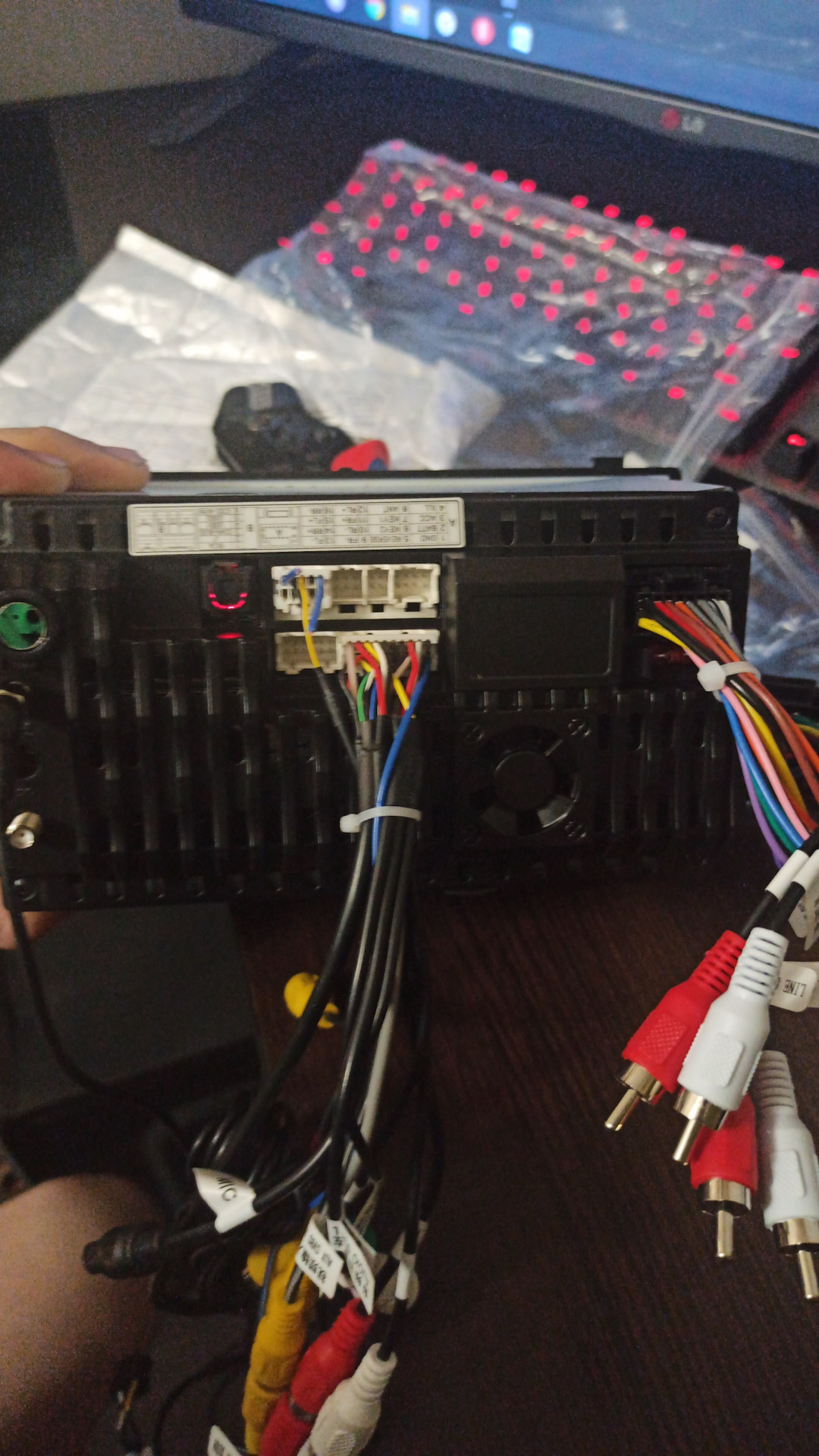

ПО УСТАНОВКЕ
Все обычно, ВНИМАНИЕ, от многих слышал и слышу "что китайцы кривые не правильно отверстия сделали!"
Да действительно на нижней планке крепёжной с одной стороны НЕ СООТВЕТСВУЮТ ОТВЕРСТИЯ только это, как бы сказать, не совсем косяк китайцев 😅 если посмотреть внимательнее то оказывается: грёбаные словаки и немцы которые делали штатную балалайку за каким то х… Сделали НЕ СООСНЫЕ ОТВЕРСТИЯ! На штатной магнитоле: верхний кронштейн с обоих сторон соостен — есть по 2 отверстия под крепёжные болты и по 2 выдавленных фиксатора, а на нижнем кронштейне эти 2 отверстия и 2 фиксатора располагаются наоборот! С левой стороны сверху отверстия снизу фиксаторы а справой стороны снизу отверстия сверху фиксаторы (точно так же как и на верхнем кронштейне) так что не стоит так хейтить китайцев слегка они не проверили перед запуском серии
Все остальное стандартно за исключением пары нюансов:

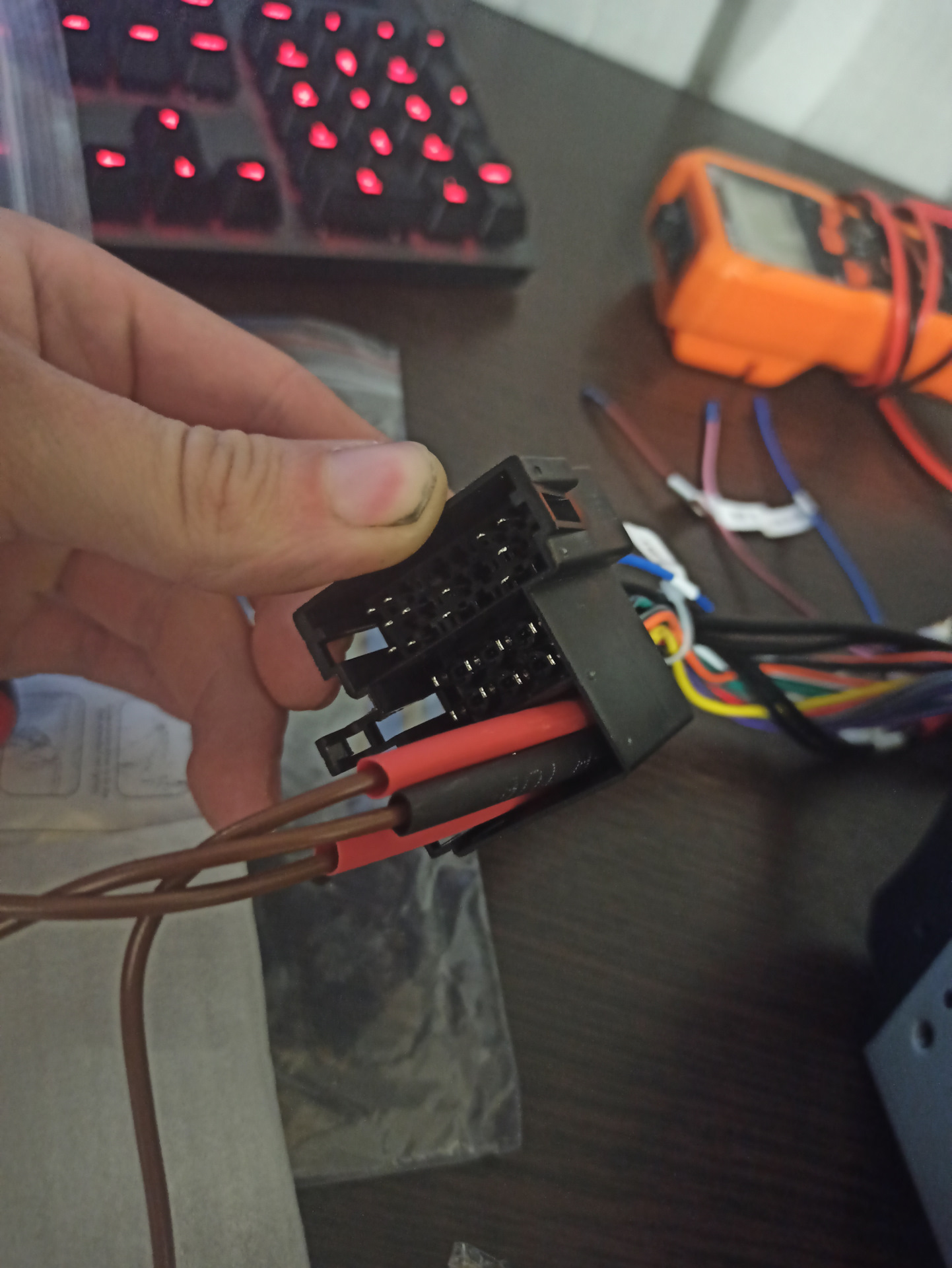

У нас в магнитолу приходит и дополнительное питание на антенну 3пин разъема М54-А (серый) и плюс от задней передачи 5пин разъема М54-А (серый) китайцы не посчитали нужным их вставить в переходник😔 у меня оставался один подобный iso переходник с прошлых магнитол решил с него взять эти пины но они не такие как в комплектном переходнике пока подключил по временной схеме позднее сделаю свой переходник с максимальным функционалом для нашего авто
А теперь на сладкое микрофон:
Но от данного микрофона требуется только он сам и разъем для него остальное делаем по фен-шую!
где красный и черный провода от микрофона
Дальше мне стало жалко резать микрофон который шел в комплекте и решил съездить в магин за штекером mini jack 3,5mm моно он же 2-х контактный и собрал ответную часть для подторпедной проводки от разъема FR11 до магнитолы
Контрольный звонок — слышимость отличная громко говорить не надо. Остается только дождаться камеры заднего вида и почти весь функционал магнитолы будет задействован. Дальше больше😉 одно фото практически тизер дальнейших действий

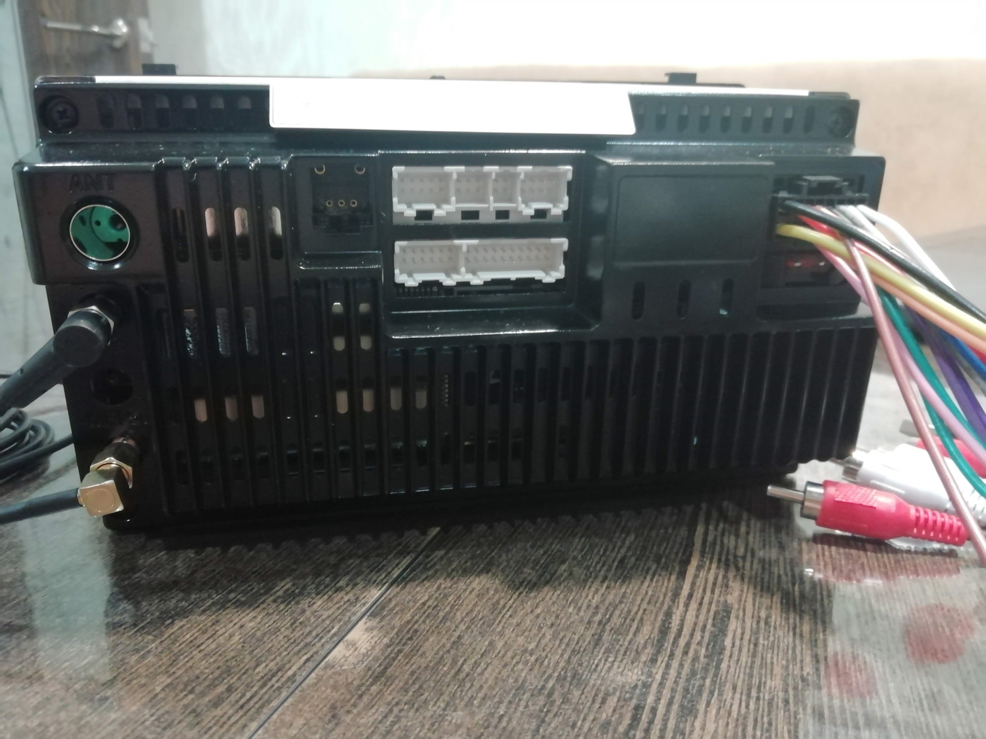

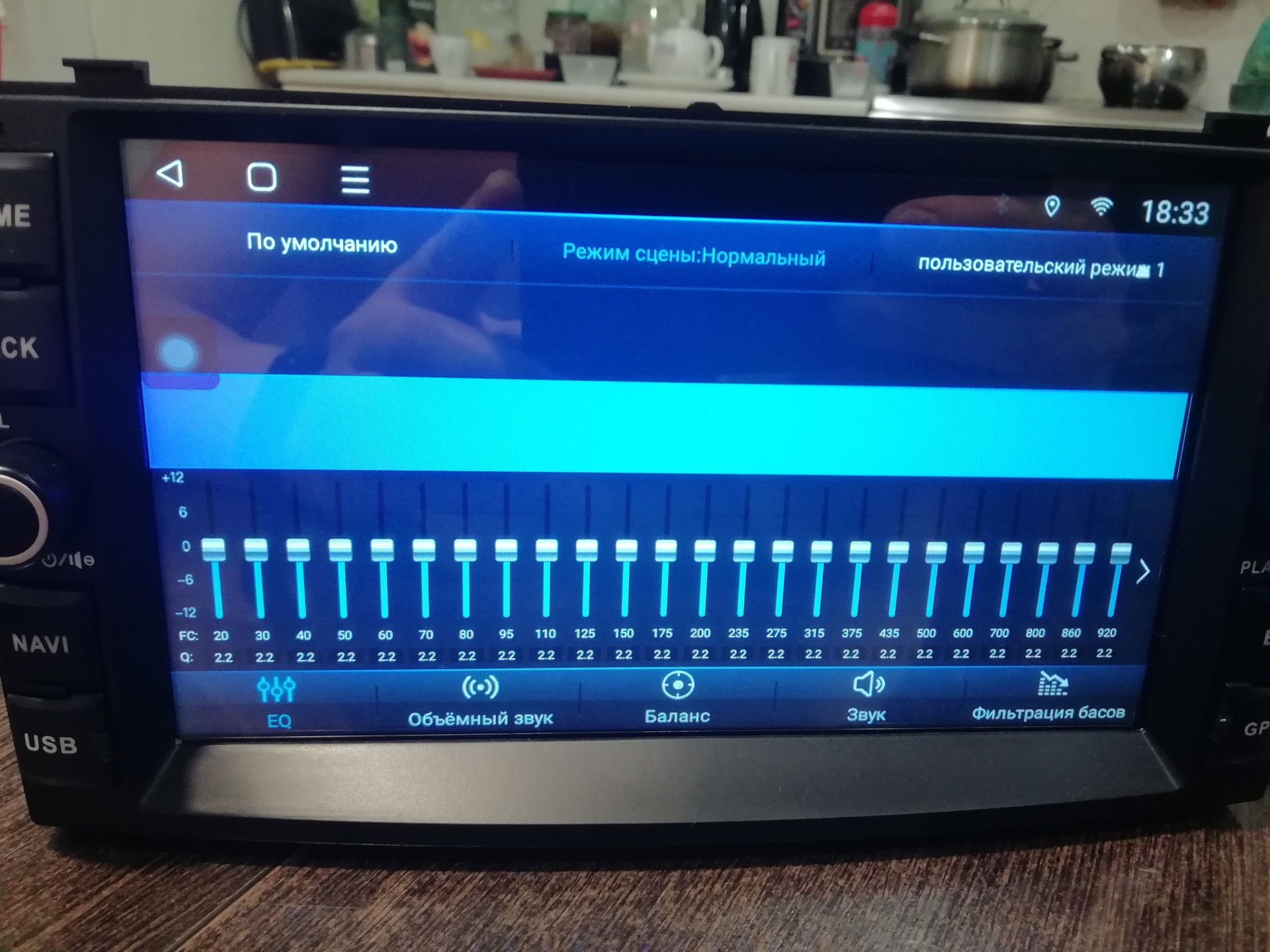

Народ купил по ссылке такую же магнитолу 4/64, а у меня нет сзади кулера и оптического разъема. Где то меня налюбили? Как определить наличие DSP?
Кулера там и не было, так одна фикция. Зайди в настройки эквалайзера и посмотри что там, а лучше фото зада мафона скинь
Извините отсутствовал. Вот фото зада
Doc9
А вот нашел в меню приложение DSP. Это значит что есть оно?
Просто когда покупал там было два лота у магазина одинаковые магнитолы, но один лот подешевле и второй на тыщу дороже но приписано было DSP. Не знаю что это, но подумал пусть будет :)

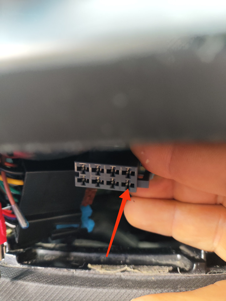

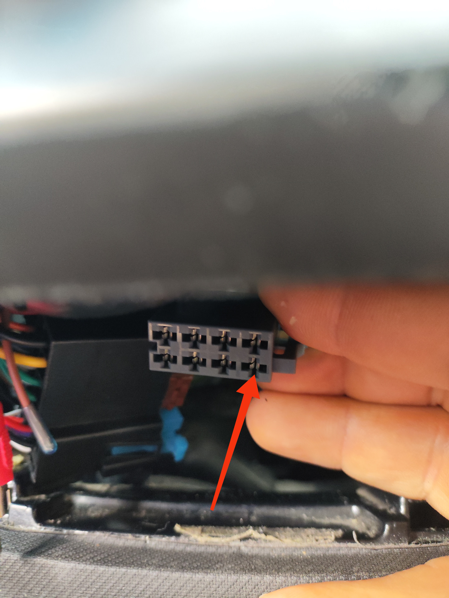

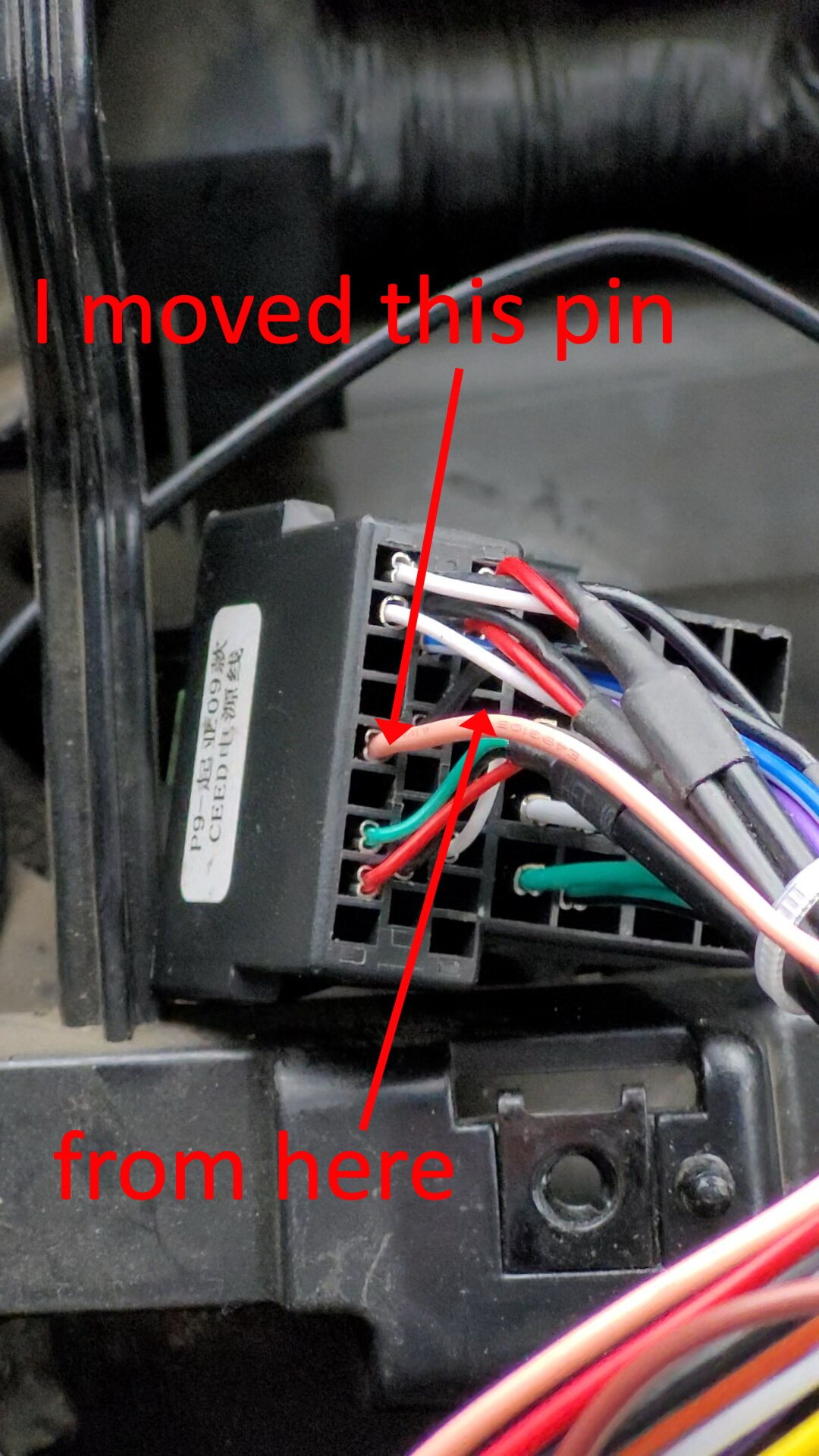

у меня еще и напутали в пинах китайцы. При подключении как есть переставал работать ЭУР, отрубался разъем OBD. Ну и кнопки на руле не работали. Перекинул пин куда надо и все ок. А китайцы засранцы косяк свой не признали, спор проиграл) про отверстия под рамки в магнитоле молчу уж )))

А что там они перепутали? У меня только одно предположение провод от кнопок случайно не туда поставили и попали на кан шину. Камера уже заказана жду когда придет и буду ставить совместно с омывателем по отлаженной схеме)) а угол вполне хватает 140° вроде от зоны одного зеркала до другого, 175° это рыбий глаз вообще кошмар смотреть в такое. На рыжей угол небольшой но перекрывает зону да и парковаться удобно, у гаража проверил рулеткой линии — зелёная — 1м примерно, жёлтая 50см и красная 20см если паркуюсь у бардюра высокого то как только бардюр скрылся с камеры значит 5см осталось 🤣🤣🤣
Знаю точно что перепутаны в исо-разъёме постоянный плюс и плюс от зажигания, но это перепутано не у китайцев, а у корейцев)
да, это устранил еще когда предыдущую магнитолу Alpine ставил )

Тут ты не угадал)) справка по моим мафонам: 2016 год магнитола с Али на ВинСЕ в переходнике перепутаны провода
2018 год магнитола с Али на Андроид 6 в переходнике перепутаны провода
2022 год магнитола с Али на Андроид 11 в переходнике все верно! Ни одного провода не перепутано, НО смею заметить первые магнитолы универсальные и не всегда распиновки совпадают с другими марками и моделями. В основном все стандартизировано было но были и отличия.

Ну то о чем я и сказал перепутан с кан шиной один провод при чем просто по диагонали — обычная оплошность при изготовлении переходника
ага ) теперь буду знать. кстати ЭУР издавал интересные звуки как будто закипающий чайник при таком вот подключении ))) ну вроде не сгорел, работает )
Ну конечно 12 вольт пустить в кан шину 🤣🤣🤣 он то сигналы получает а тут понеслась жара вот и засвистел 🤣🤣🤣
чуть было какан шина не получилась )))))

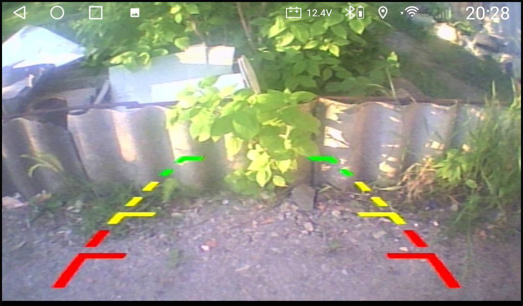

вот камера которая шла с магнитолой
Doc9

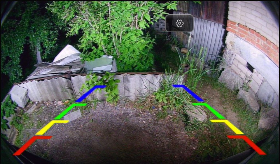

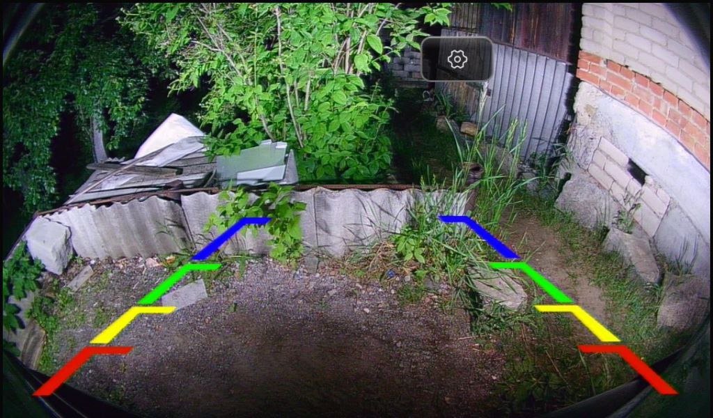

а вот камера 175 градусов которая… широковато конечно, да )
боковой интервал сложно прочитать когда задом сдаешь. но ночью видно прям отлично, качество картинки классное. Снято с одной точки с разницей в несколько часов )
Честно — само качество картинки топ, НО лично для меня — не нужна там камера 4К 60fps 🤣🤣🤣 нужна простая обычная камера на нее не фильмы записывать, чтобы точнее припарковаться или не въехать куда-нибудь случайно или вдруг выбежавший ребенок — у меня такой случай был начал парковаться у дома в зеркале промелькнуло что-то увидел боковым зрением перевожу взгляд на камеру а там ребенок с мячом и в центральное зеркало его не видно было. Он выскочил именно в тот момент когда я включил заднюю и начал потихоньку трогаться.
