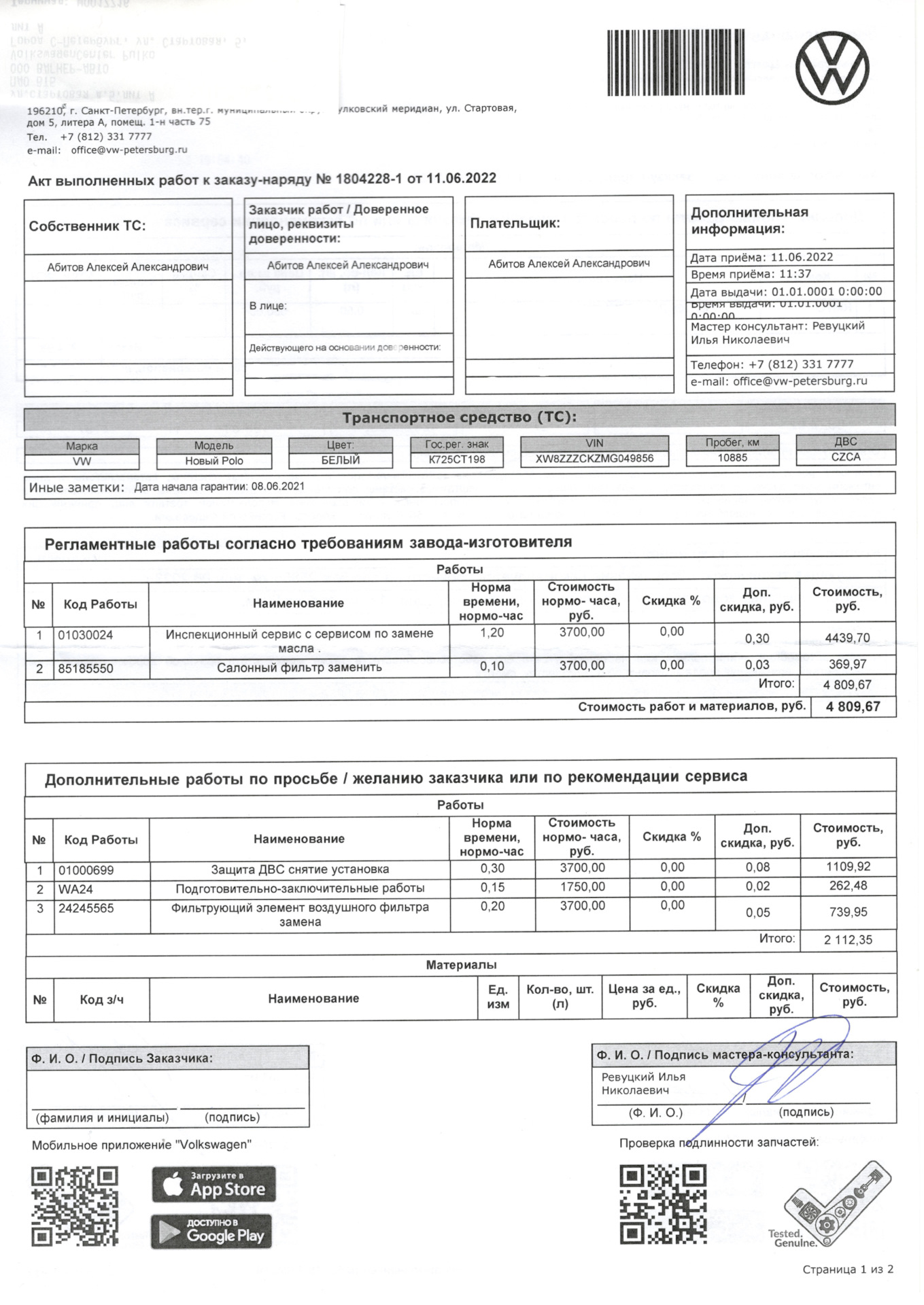

Сколько стоит сама работа:
1 109р. за снятие защиты или 370р. за замену салонного фильтра – это грабеж, но, как писал вначале, средства позволяют. Приехал – отдал – все сделали – заплатил. А сам более важными и интересными делами занимаешься.
Итоговая стоимость работ составила 7 197р. Но в них включена дополнительная работа по замене воздушного фильтра, которая стоит 740р. Без нее, базовая стоимость работ при ТО составила бы – 6 457р. Как и было указано вначале.

Итак, во сколько обошлось мне ТО – 1: 18 747 рублей, но это с доп. заменой воздушного фильтра.
А сколько бы обошлось без замены воздушного фильтра: 16 827р.
А дилер, напомню, заявлял стоимость 22 120р.
Не сложно посчитать, что экономия составила ~ 25%.
