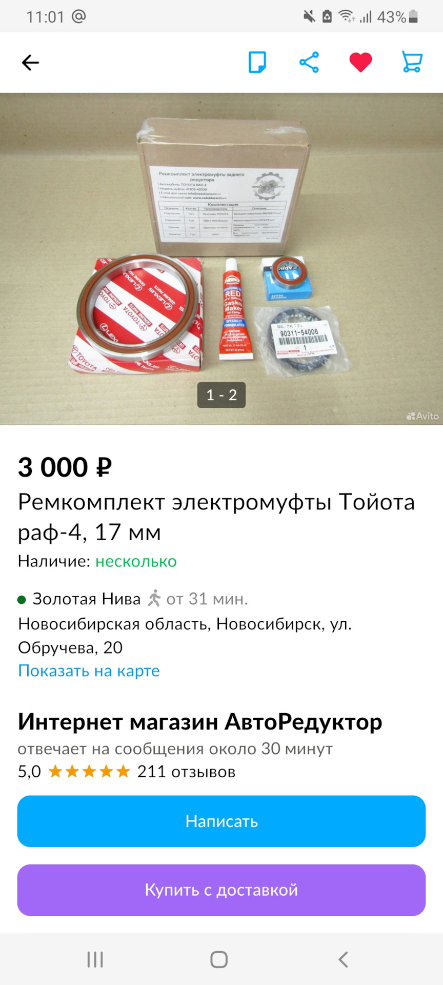

Чем всё закончилось?
Сколько по стоимости вышло за запчасти и работы по замене?
Тут на авито предлагают за 3тр комплект, думаю брать или нет…
Поменял 100 000 назад
Полет нормальный
По цене вышло в 7,5 тыс ( я брал подшипник, масло, сальник )
Делал все сам. На сто не хотели браться или гнули цены в 5-6 тыс, а Делов там на 30 минут.
Замена очень простая, снял переднюю часть редуктора (она на герметике), завез в ближайшее сто и попросил выпресовать и впрессовать обратно подшипник. Взяли на чай 300 р .
Сальник не менял (следов масла не было), да и просто не хотел туда лезть.
Поставил назад на герметик, но защиту не ставил(не нашел, а сам сделать не смог )
На наружнюю обойму не мазал герметик, засомневался немного 🤏
А за 3 к стоит брать комплект .
А по поводу маленького подшипника, я его тоже не менял.
Офигеть…каких то два года назад 3 тысячи…уже 7
Фебест стоит уже четвертый год или 40тыс км, вопросов к нему тфу тфу тфу нет .

Предлагают привезти оригинал но без гарантий
Или все же взять febest ?
NSK бери, в коробке с оригиналом тоже он лежать будет
верно. только за коробочку переплата и все.
