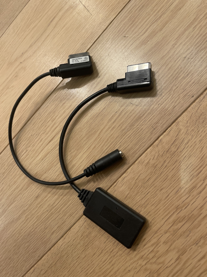

Купил сегодня Bluetooth адаптер MMI Bovee, после экспериментов с алиэкспресовским говном. Подключается в мультимедийный разъём в бардачке (только на ресталинговых версиях), настраивается за 15 секунд.
В сравнении с адаптерами с али экспресс, звук просто божественный. Но самое главное, что он полностью совместим с Apple Music — на экране отображаются все плейлисты, названия песен, сортировка по исполнителям, названиям песен, короче полный функционал. Можно управлять как с кнопок на руле, так и шайбой комманда, ну и естественно с телефона. Очень доволен и рекомендую🔥👍

Здравствуйте. В бардачке есть такой же разъем, есть еше usb, но aux нет. Как можно чтоб с телефона музыка играла(android) через блютуз, ну или aux хотя бы?
Там переходник должен быть с этого разъёма на аукс. Или купить блютус адаптер под этот разъём. У меня валяется без дела два адаптера, если нужно

Здравствуйте. Для качественной передачи звука, информации о композиции а также управления, теперь есть T-BOX для Mercedes-Benz.
Здравствуйте! А чем он лучше?
В первую очередь это качество звука конечно. За счёт того что в нем нет аналоговых схемы. Качество звука сопоставим с CD.
На Bovee звук отличного качества🤷♂️
Никто не спорит. Но сравнивать уже есть с чем… Хотя бы Aptx HD уже что-то говорит.
Но нут как говорится "на вкус и цвет"
У меня просто была возможность сравнить только с китайскими блютус адаптерами, и там разница была огромная! Сейчас качество более чем устраивает.
А это какая модель WMA3000? Просто вот только что такую приблуду подкинул себе, вроде все определилось как айпод, но пишет что файлы отсутствуют, хотя тел музыку на неё передаёт ) на оф сайте вообще пишет что с w221 совместима только 1000я модель, но она на такая чуть чуть, и идёт без провода .
Честно говоря не знаю какая это модель. Название написано где-то на корпусе?

У меня на W211 стоял iPod адаптер и я тоже покупал tune2air, но только он был без провода, а просто с яблочным 30-pin разъемом. В связке с NTG 2.5 очень сильно спасало. Пришлось только приборку на английский перевести.
При продаже снял и адаптер и tune2air. Валяется теперь без дела.

Но сейчас уменя 2221 рест конца 11 года, но там тюльпаны.
Нет информации как исправить на этот порт?
Вот у приятеля тоже тюльпаны на ресте. Надо разбираться, по идее наверное можно дооснастить.
Там наверняка решение более менее простое, но надо разбираться конечно
Или как вариант снять с донора проводку с разъёмом и потом установить себе. Ну и скорее всего активировать старом в команде медиа интерфейс.
Да, так тоже думаю, но надо знать что искать)

К тюлтпанам вообще элементарное подключение
Да, но есть фон и не переключает на руле
Мб
В Дорест.я так понимаю такое не замутить?
К сожалению да.
