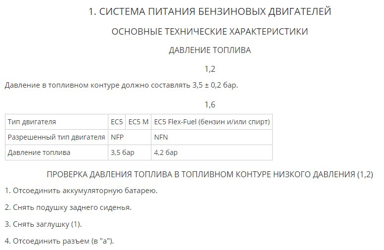

Приветствую всех своих читателей! Имеется такая проблема-машина стала вялой, а именно на разгон. Заправляюсь в одном проверенном месте, свечи свежие, топливный фильтр меняю каждые 10тыс, дроссель чистый, ошибок нет… Кто что думает? Люди пишут какую то чушь, что мол жарко, это для лета нормально бла, бла… Мотор ес5. Хочу записаться на стенде промывку топливных форсунок. Есть мысли за бензонасос (у мотора ес5 сеточка идёт не съёмная или как?)

Так что первым делом наличие скрытых ошибок (они не все загораются) потом давление, ну и показания всех датчиков — что в нормах всё было.

И еще, на ошибки надо глянуть, чек не всегда горит, когда ошибки есть .
Форсунки, сетка в баке тонкой очистки, бензин (сам заправлял 5 лет на одной и той же азс, на той неделе машина задергалась, сменил азс, вроде прошло), катушку посмотрите .
Сетка в баке тонкой очистки это которая на бензонасосе? Она на ес5 съёмная?
Могу полагать, так как это модернизация дас tu5, там сеточка съёмная.
Первым делом проверить показания датчиков по смесеобразования, посмотреть эндоскопом катализатор, проверить давление в топливной рампе.

А если давление топлива низкое при разгоне, заменить фильтр в погружном модуле топливного насоса. Если это невозможно, заменить погружной модуль в сборе.

Замерь давление в топливной системе, проверь не елмкой на наличие ошибок по клапанам фаз газораспределения, может проблема с рассинхноном (но тогда была бы ошибка)
Там один клапан фаз на впуске. EC5 мотор. А про давление топлива правильно написал. Надо замерить. Должно быть 3,5 Bar. Желательно понаблюдать за давлением в движении под нагрузкой.
а не 5 Bar?
Нет. 3,5 на холостом ходу. Больше ничего там не давит. Только насос в баке.
