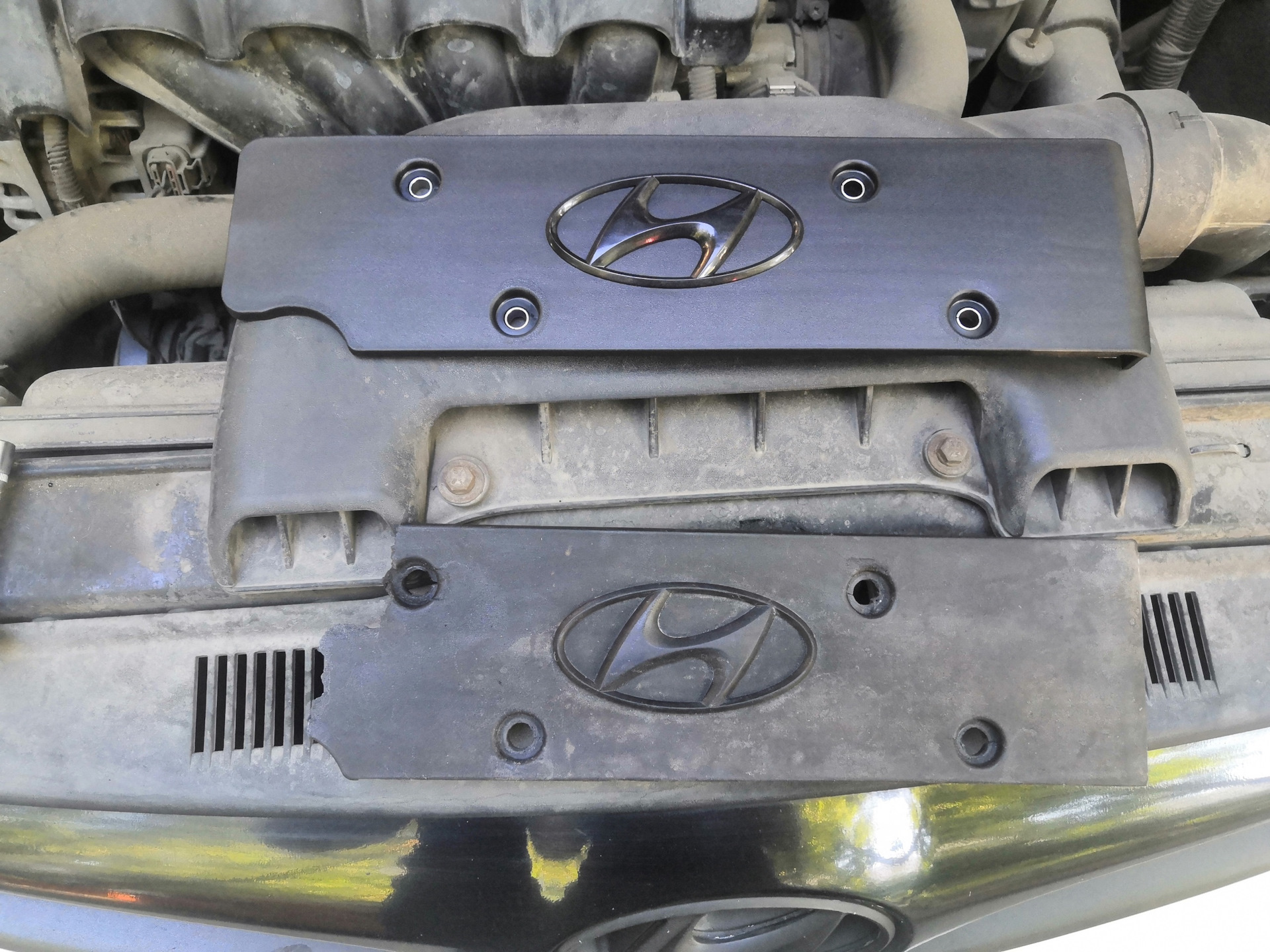

Всем привет, при заливке масла немного пролил мимо горловины, затекло под крышку, катушек, на выходных решил добраться до туда, снял крышку катушек, хотел ее заодно помыть, но она бувально рассыпалась в руках, пластик стал по крепости как крекер TUC, думал взять крышку б/у с разборки, позвонил в ближайшую, там она стоила 700р, но в выходной они не работали(к счастью) и я отложил идею покупки до понедельника.
Вечером ради интереса решил пробить сколько она стоит новая на своем любимом ZZAP, номер крышки 22405-2B000 пролистал до магазинов неподалеку и о чудо, новая оригинальная стоила всего 740 рублей, сразу же заказал, через пару дней она поступила в магазин
Ну по замене я думаю нет особого смысла расписывать, 4 болта на 10))

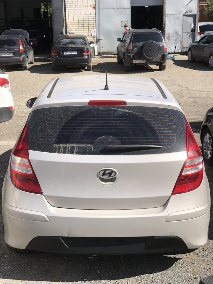

Поменял лампочку поворотника, стояла еще заводская, вот это качество))
Так же подсмотрел и нагло стыбрил у Vennik22 идею переноса секции габарита/стопа вниз вместо задних туманок, а их перенес наверх для лучшего ослепления водятелов со сварочными аппаратами вместо фар))
выглядит вполне интересно, опять же какие то видоизменения за 0 рублей)

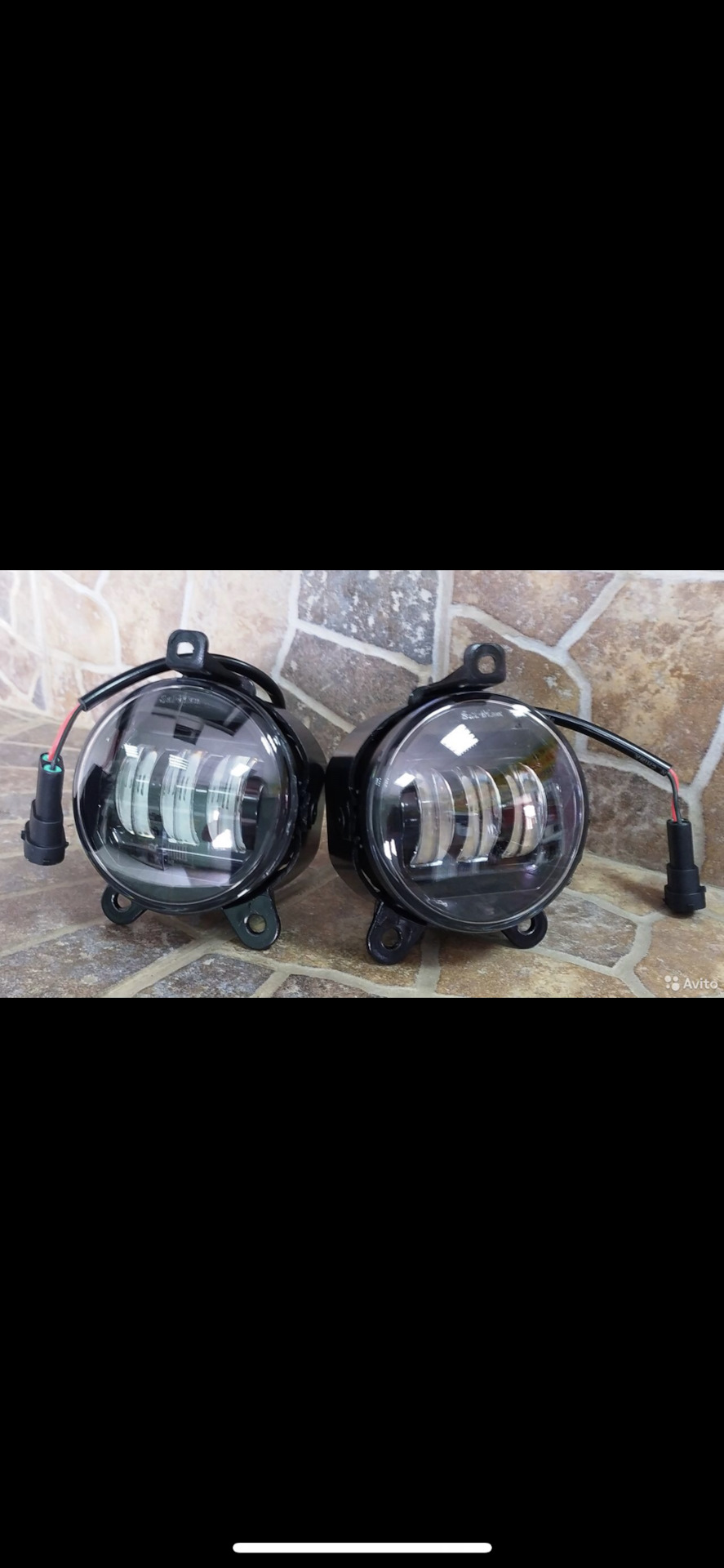

не пробовал делать крепление птф для диодных линз ? На 3D принтере ? I30, 07-12г
Под такие вот линзы Sal Man 👇

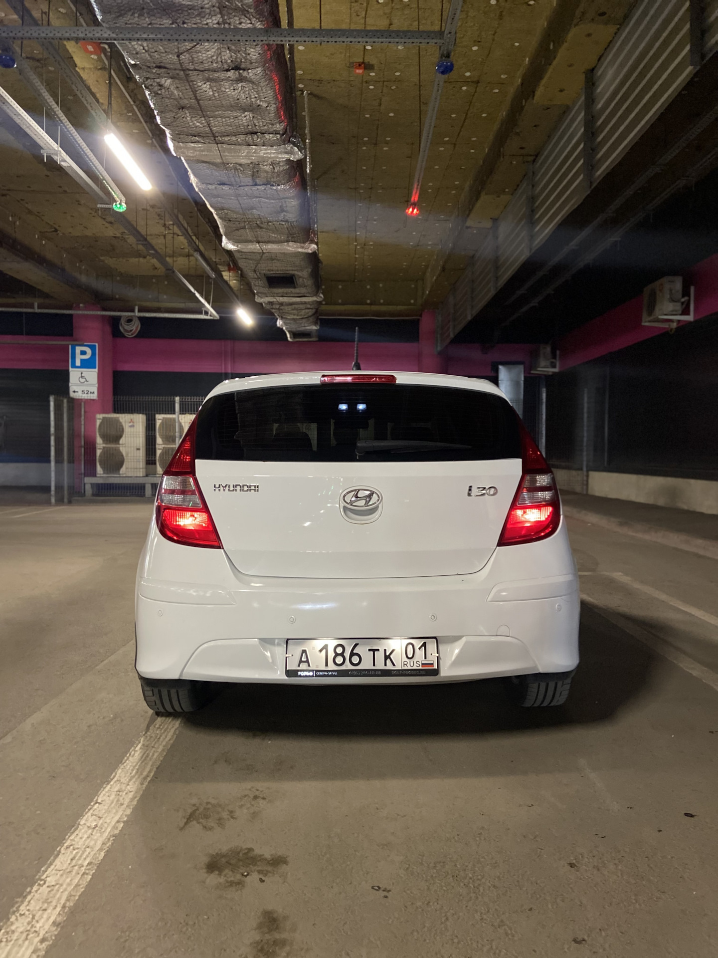

Идея с переносом габаритов вниз прикольная, мне кажется было бы поинтереснее внизу сделать габариты/противотуманка, а наверху оставить стоп. Так же считай патроны перекинуть и провод с противотуманки оставить внизу, а от стопа наверху
можно и так)) все ограничивается фантазией))

Как перенёс стопаки? Просто поменял фишки местами ?
патроны переставил и все, там в одном месте надо было паз под патрон чуть подрезать на 1 мм буквально, там видно сразу где
Получается щас габарит и стоп снизу ? Смотрится прикольно
ага, ну вечером//ночью машина визуально ниже/шире кажется ну и немного грознее))
А длины проводов патронов хватает или наращивать нужно?
Все хватает, если натяг сильный будет можно раскрутить изоленту чутка
