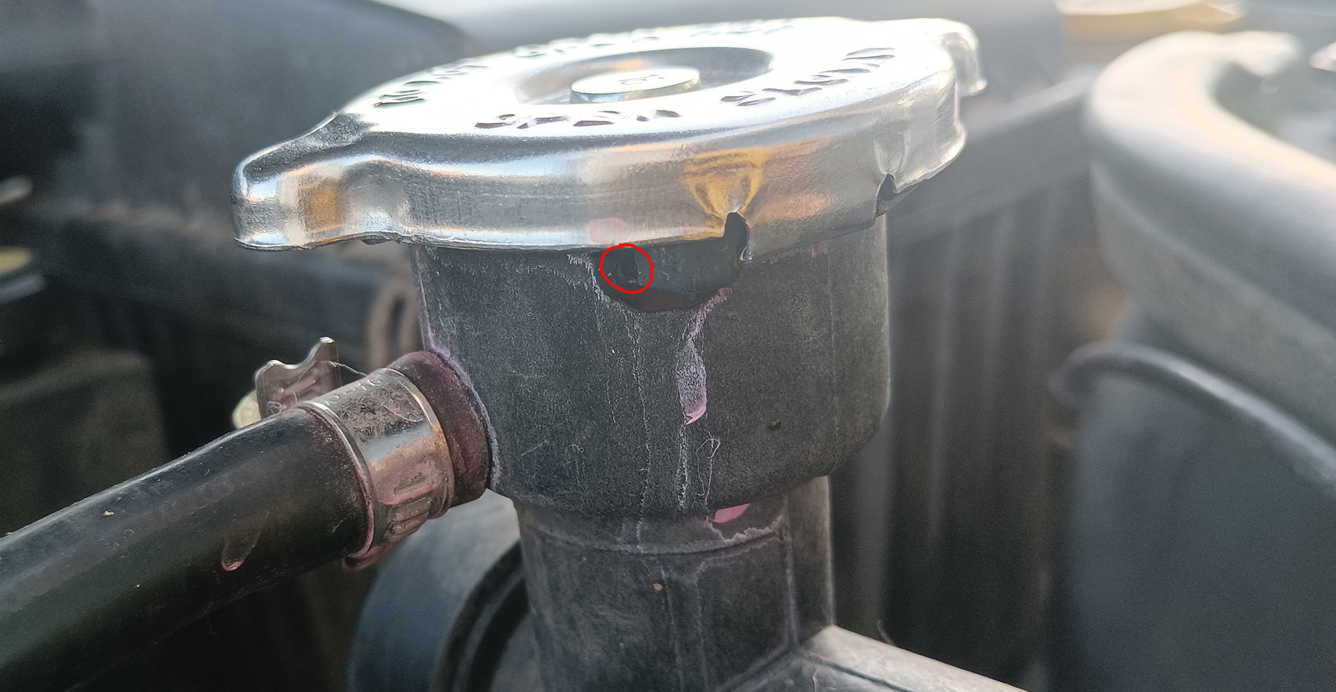

Итак, уже почти месяц борюсь с перегревом. Совершенно непонятна причина, но собака же где-то зарыта. Тут надо упомянуть что в принципе все патрубки ещё при покупке машины были со следами антифриза. Видать выдавило. Но свежих потеков сколько не смотрел, не видел. Да и перегревов никогда не хватал, всё работало как надо.
С чего началось, в конце мая стрелка один раз махнула направо. Внезапно и без причины особой. Я остановился, подождал, остыл. Завелся и поехал, вроде все было нормально. Спустя неделю жена поехала в Симферополь, по трассе все было хорошо, но встав в городе в пробку не увидела и словила перегрев. Антифриза там вылилось куча, вышибло даже крышку расширительного бачка, вошла пятикилограммовая канистра обратно.
Там ситуация совпала со сменой масла, и я эту ситуацию описал в позапрошлом посте. Тогда увидели сожжённую фишку на радиаторе, скрутив напрямую он заработал. Погрешил на неработающий вентилятор стал дальше наблюдать.
Увы, это не была причина. Мотор продолжал греться. После наблюдений вроде как не работал термостат, не стабильно как-то открывался. Я его махнул. Стоял на 88 градусов, я поставил по родне на 95 градусов. Купил вот такой GATES TH00191. Не помогло. Плюс начали подтекать оба патрубка сверху у термостата и нижний на выходе с радиатора которые снимал в процессе замены. Сами патрубки, конечно, по-хорошему уже пора заменить тоже. Самозажимные хомуты еще неплохо держат. Но тем не менее, из под шлангов подтекает иногда.
Потом ещё обратил внимание на сам бачок, вроде как слабо расширялся. Может крышка радиатора не работала. У меня стояла на 18 lbs. Я почитав, поставил на 16 lbs. Такая по родне по идее стояла. Купил GATES RC135. Единственное что нашел в городе. Поставил, поездил день вроде всё прошло. На следующий день ездил весь день и понеслась. Перегрев. Плюс даже из под пробки радиатора капля выдавливается.
Может картерные газы в контур охлаждения попадают… Может подскажите куда копать? Вроде все работает, термостат, крышка, вентилятор маслает, а нет, все равно через какое то время идет перегрев. Надо сказать что температура в последние дни еще от 23 до 32 градусов на улице.
P.S. Радиатор был заменен прошлым летом, он новый. Может не тянет?

а у тебя на фотке же дырка в горловине
Не, это темное пятнышко там сгусток антифриза…
вот это сгусток артифриза ?
Вот капелька, а рядом это защелка горловины.
крышка однозначно
То есть новая крышка не подходит получается? ((
