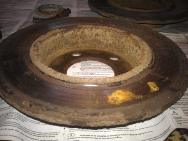

Ещё сразу после покупки машины видел что задние тормоза не ахти… И вот настал сей чудный момент, когда я созрел к их замене…
Колодки тормозные брал Испанские, Remsa = 15$ (220 000 бел. руб.)
Диски тормозные задние- Otto Zimmermann Coat Z = 48$ (700 000 бел. руб.)
А теперь тот ужас, что стоял у меня до… Эх. потрепала их жизнь. задние то тормозюльки .
Поменял. почувствовал как теперь машинка тормозит- и уверен в своих тормозах на все 100%

оттягивал до последнего это. Но когда переобувался- увидел микротрещины на самих дисках, + правое подклинивало уже, да и визуально колодки с дисками выглядели уж больно не важно. Короче критический момент настал ))
Зато сейчас чувствуеться, что при торможении, даже сильном- машина не ныряет вперёд (т.е. работают лишь передние колодки) а тормозит равномерно!
У меня уже металл по металлу трет с одной стороны. Есть люфт в направляющих. Вот думаю менять их или нет? Или поменять и скобы заодно? У тебя, кстати, люфт был в направляющих?
нет, там всё ровно было.
Не люфтили?
абсолютно. повезло.

один суппорт судя по всему подклинивает, колодки сточены не равномерно. посмотри направляющие, могли закиснуть.
у вас глаз алмаз )) . Я когда на лето переобувался неделю назад, обратил внимание, что заднее правое колесо, когда наживил и поджимал винты- не проворачивалось, как остальные, от небольшого в принципе усилия. гонял после замены на сервис-заменили один из шлангов+почистили в суппортах поршни. Теперь всё гуд ))
Просто у самого была такая проблема, задние пальцы закисали, один даже горелкой отогревал и менял на новые.) Одну колодку до металла стачивал.
