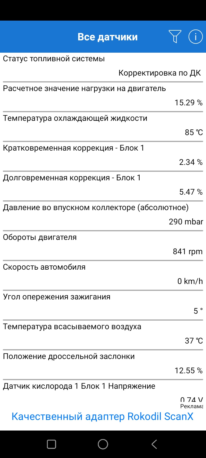

Всем привет! Сегодня глянул показания датчиков. На горячую диагностика показывает абсолютное давление по датчику ДАД 290-280 mbar, причём показания прыгают. Нужно ли менять данный датчик. К тому же расход топлива на холостых оборотах составляет 0,9 л/ч. Всем спасибо!

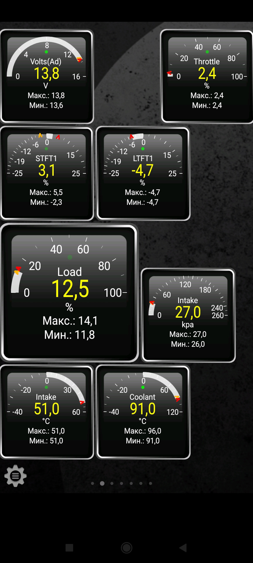

ДАД показывает 30-35 на х.х. на холодную, потом, похоже, давление падает.

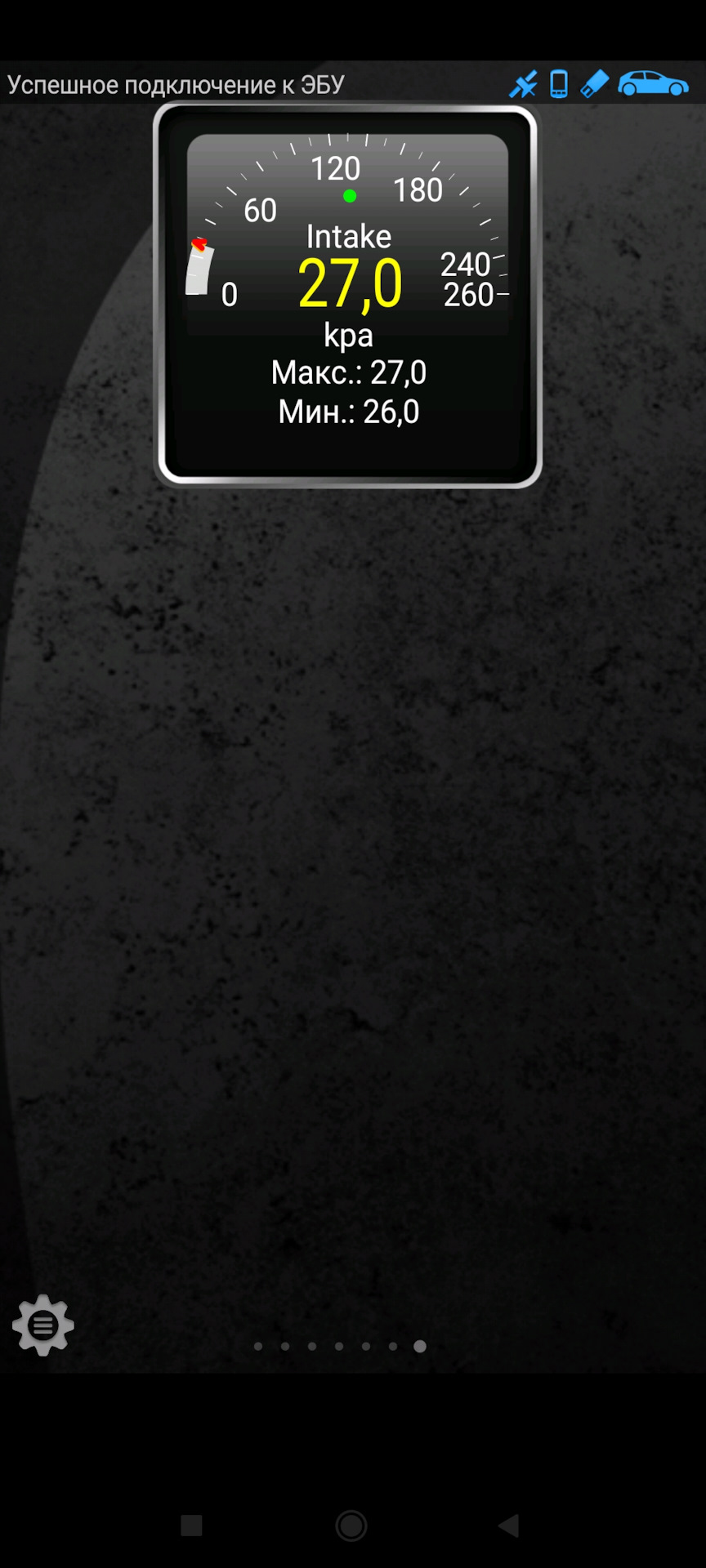

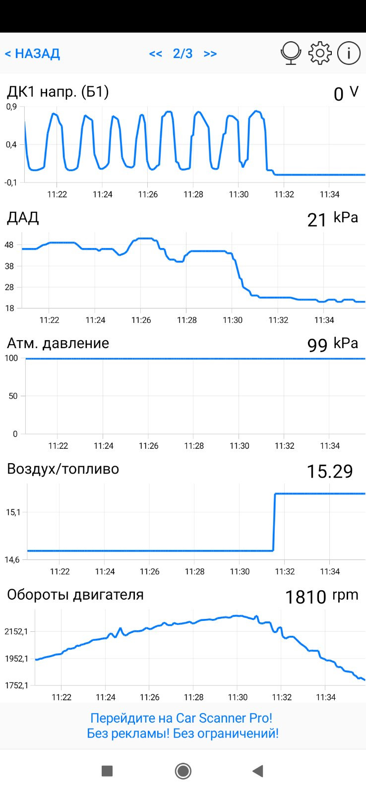

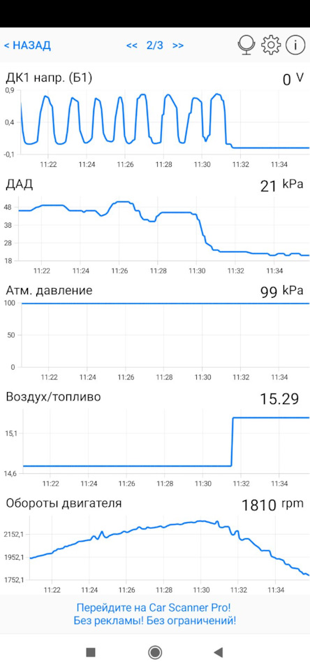

Вот пример работы датчиков: до 11:30 равномерный разгон, потом торможение двигателем. Лямбда похоже при отпускании газа вовсе отключается, давление на впуске падает до 21 кПа, смесь обедняется.

Все, что могу сейчас придумать — это проверять ДАД — снять его и промыть его антисиликоном, например (там смесь легкокипящих углеводородов типа бутана, пентана). Или вовсе его поменять на новый. Но не хочется бестолку тратить деньги на замену исправной детали.

А Вы клапан не меняли? Какого года у Вас машина? ДАД, имеет свойство стареть. Вообще показания должны быть в районе 30-34кПа.
В сумме коррекция 7, эбу богатит смесь отсюда и расход.
Сегодня открыл крышку бензобака после стоянки, и оттуда прям прилично давление спустило. После поездки тоже самое было, похоже клапан абсорбера является причиной повышенного расхода
Обратите внимание на долгосрочную коррекцию так как больше 5 .
Клапан абсорбера грешит да?
Долгосрочная коррекция +5:-5 до этого норм если превышает нужно искать. По логике у вас мозги подливают больше топлива коррекция больше 5 и мгновенный расход 0.9 . А происходит из за неучтенного воздуха и смесь становится бедная по русски подсос. Я так думаю. Может конечно ошибаюсь.
