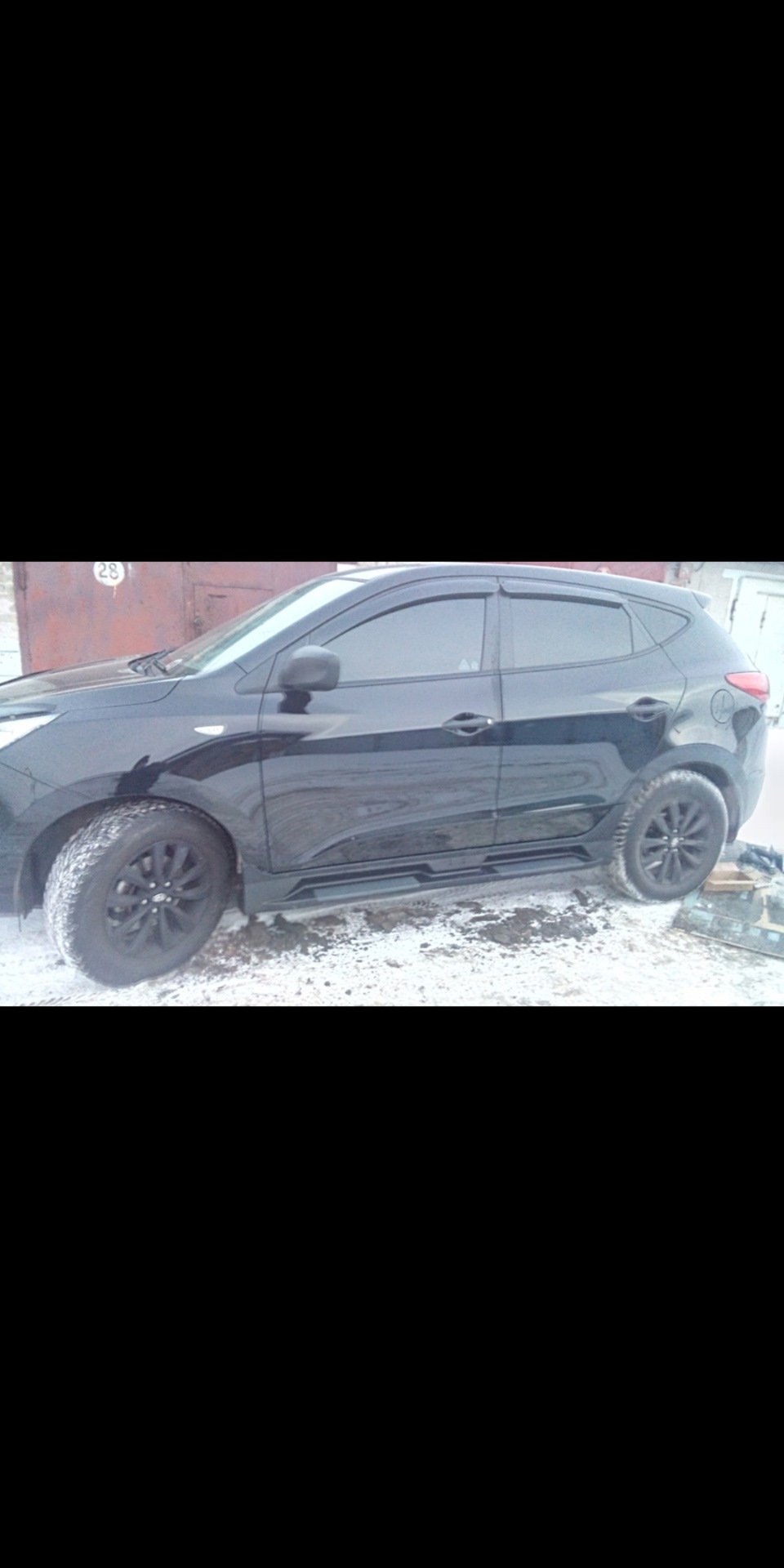

Всем привет, поставил пороги себе, поставил ради детей, поудобнее зализать -мальчишки заценили. Вообщем брал на авито б/у, комплект был не полный, пришлось самому изготавливать потайные гайки . Потратил на это пол дня. Долго искал что смастерить в виде креплений, сначала купил бабочки анкер на 8, подумал будет слабо, потом увидел по установке и монтажу порогов гайки примерно как я смастерил . Пластинки нарезал по 5 см можно и больше, просверлил отверстия накручиваем на болт гайки ( чтобы не попал шлак) и привариваем гайки со всех сторон . Можно было приварить какую нибудь пластинку чтобы фиксировать в кузове но ничего не нашёл под рукой были только стяжки, но я справился если легко болт крутится в этой потайной гайке то проблем нет . Болты и гайки использовал на 10.
Потребуется 10 болтов, 10 гаек соответсвенно такое же количество шайб и гравёра . Ну и руки ))

Смотрел на такие пороги, но рука не поднимается днище сверлить.
А там что днище надо сверлить?
Чтоб установить пороги как у автора, то нужно…
Понял
ARKADIIKOST
Я не сверлил, мне не хватало только потайных гаек, они ребром вставляются потом внутри порога днища разворачиваешь и наживляешь болт
ARKADIIKOST
Там сверлить ничего не нужно, вынимаешь резиновые заглушки и ставь
Ааааааа, тогда тема нормальная.
