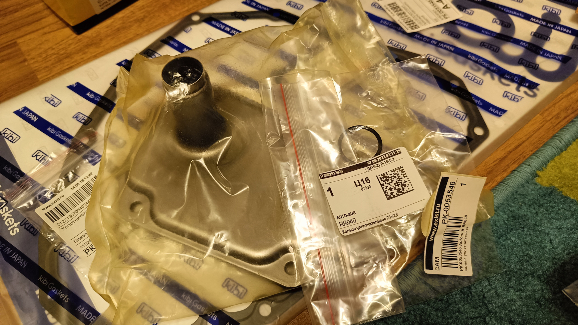

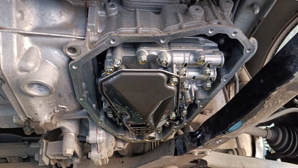

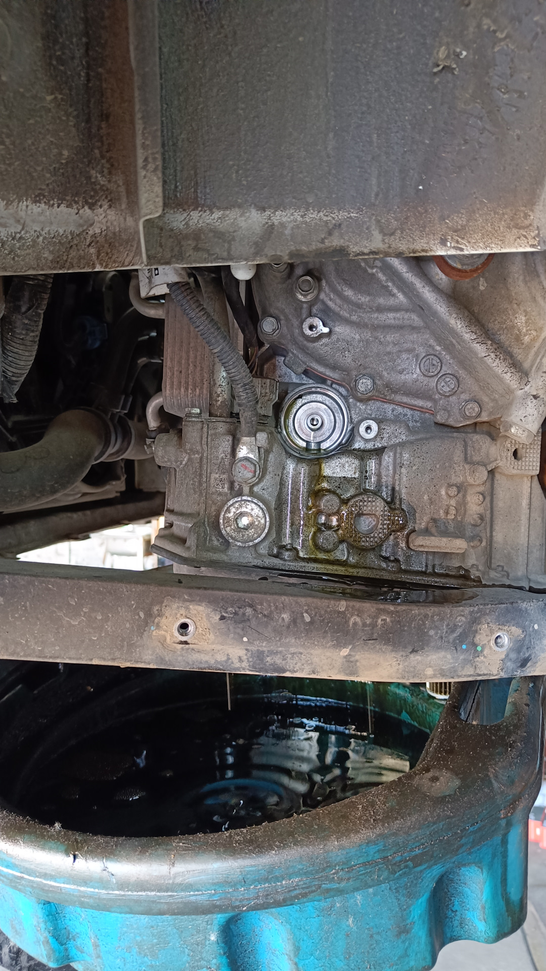

Два дня назад произвел ТО с заменой жидкости(и фильтров) в коробке передач:
Пробег с завода и до ТО 34 200 км.

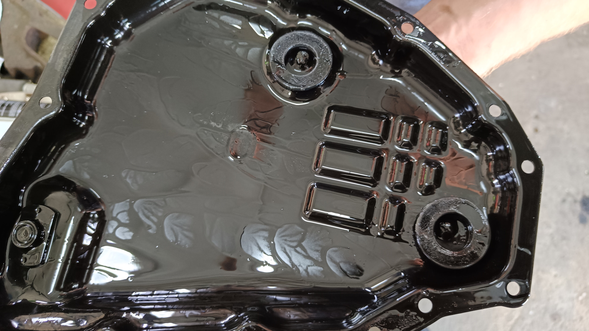

Магниты не содержали в себе "стружки", только естественные продукты износа.

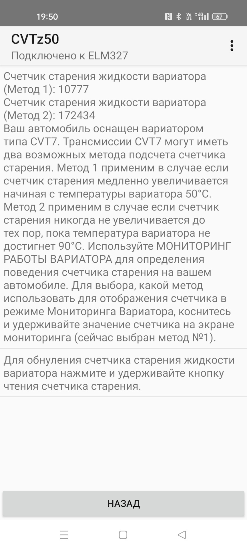

Снял данные по старению масла перед заменой с CVTz50(программу рекомендую!)
Произвели замену в CVT:
Cob-web SF425 [Фильтр акпп] — резиновый уплотнитель отвратный — заменили сразу
Kibi AFB040021 [Прокладка масляного поддона кпп]
Lukoil 3146925 [Масло трансмиссионное синтетическое "CVTF", 4л]
Lukoil 3146924 [Масло трансмиссионное синтетическое "CVTF", 1л]
(масла вышло/вошло 4 литра 600 мл.)
Nissan 11026-31X00 [Прокладка сливной пробки поддона картера КПП]
Nissan 31726-3JX0A [Фильтр маслоохладителя кпп]
Auto-gur RR040 [Кольцо уплотнительное]
Auto-gur RR484 [Кольцо уплотнительное фильтра маслоохладителя кпп]
Пробег после ТО 230 км.
Пока всё нормально.
Длительный тест жидкости Lukoil CVTF начался.

Жаль что программа CVTz50 перестала обновляться.
Почему?
Вчера у разработчиков попросил ссылку на обновление(по почте) — прислали без вопросов. Активировалась учеткой Google.
У меня через плей маркете не обновляется
Через маркет обновление платных приложений для РФ прикрыли. Нашим разработчикам можно писать на почту — они помогают.
Что обновилось в программе?
По моим ощущениям — ничего.
Программа и до обновления работала стабильно.
