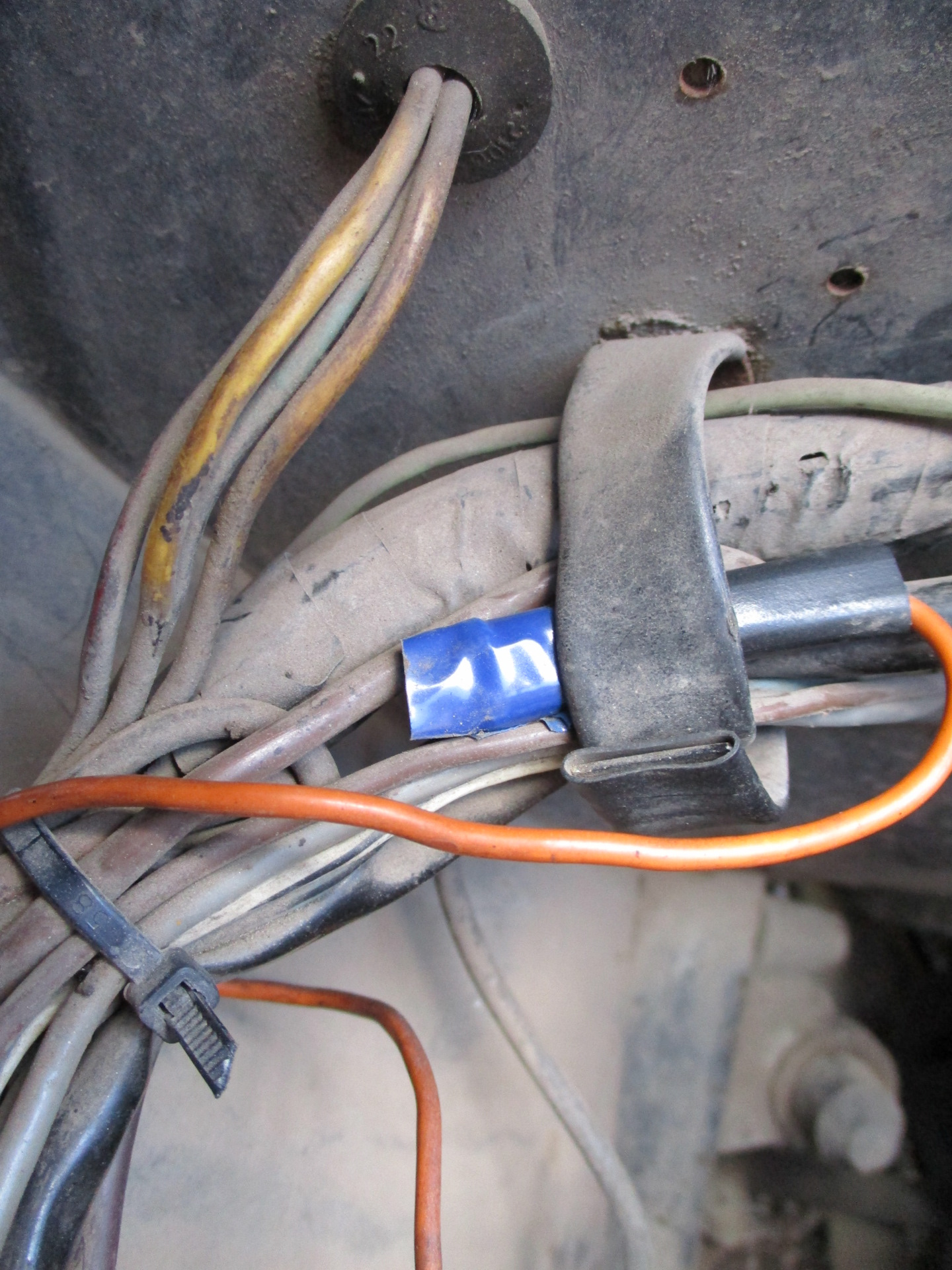

Длины проводов на фишку карбюратора и эмк не хватило, пришлось их нарастить по цвету на фишку, она масса
на эмк
Пропустил их
а родной оранжевый провод эмк
