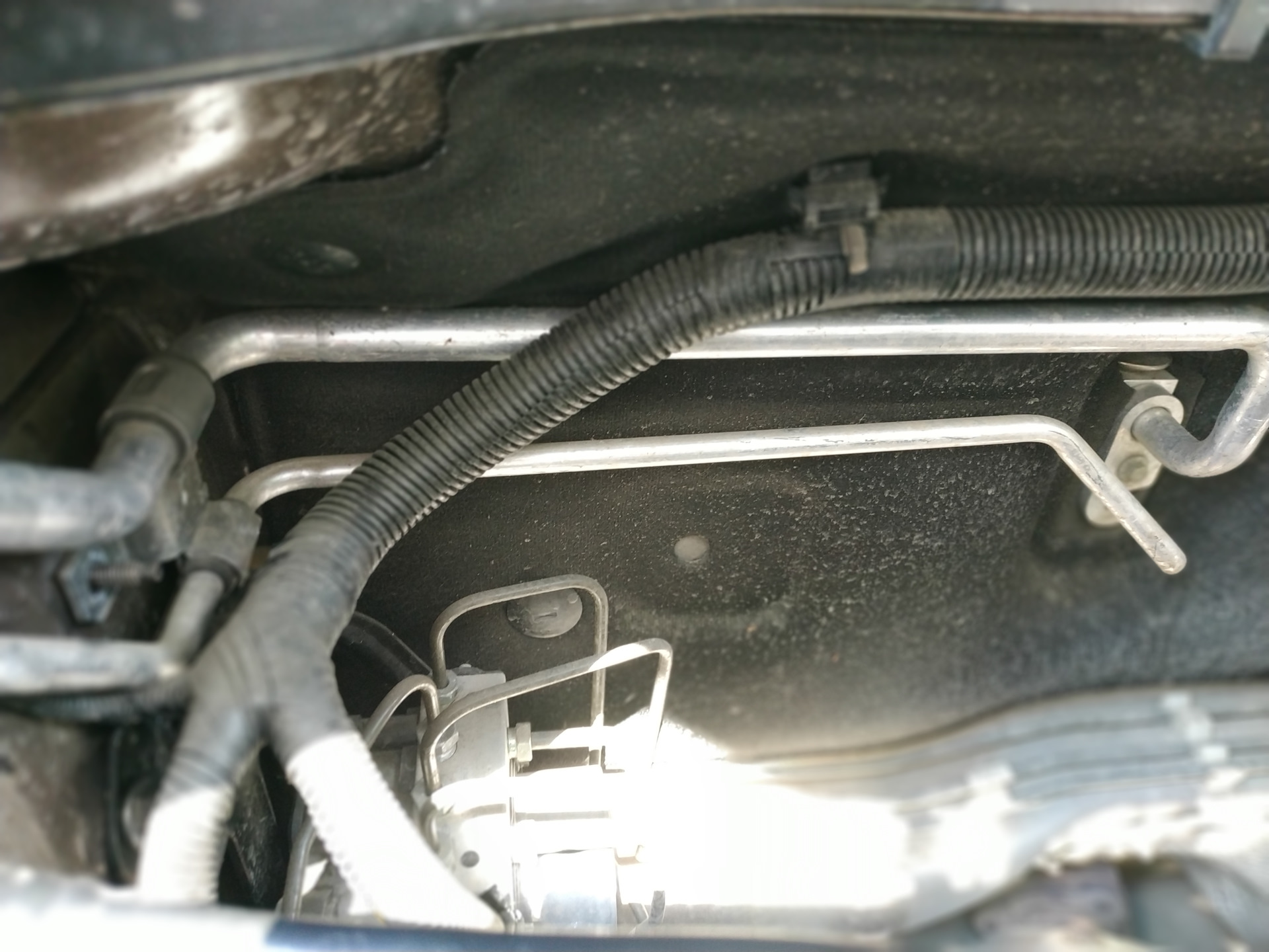

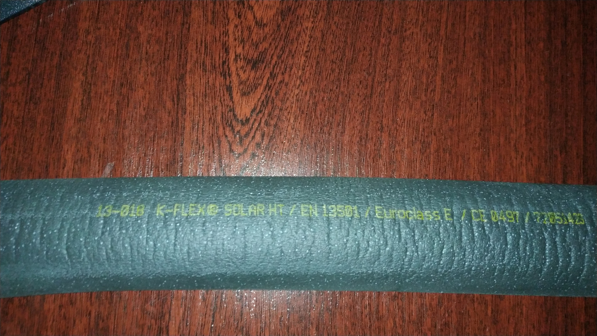

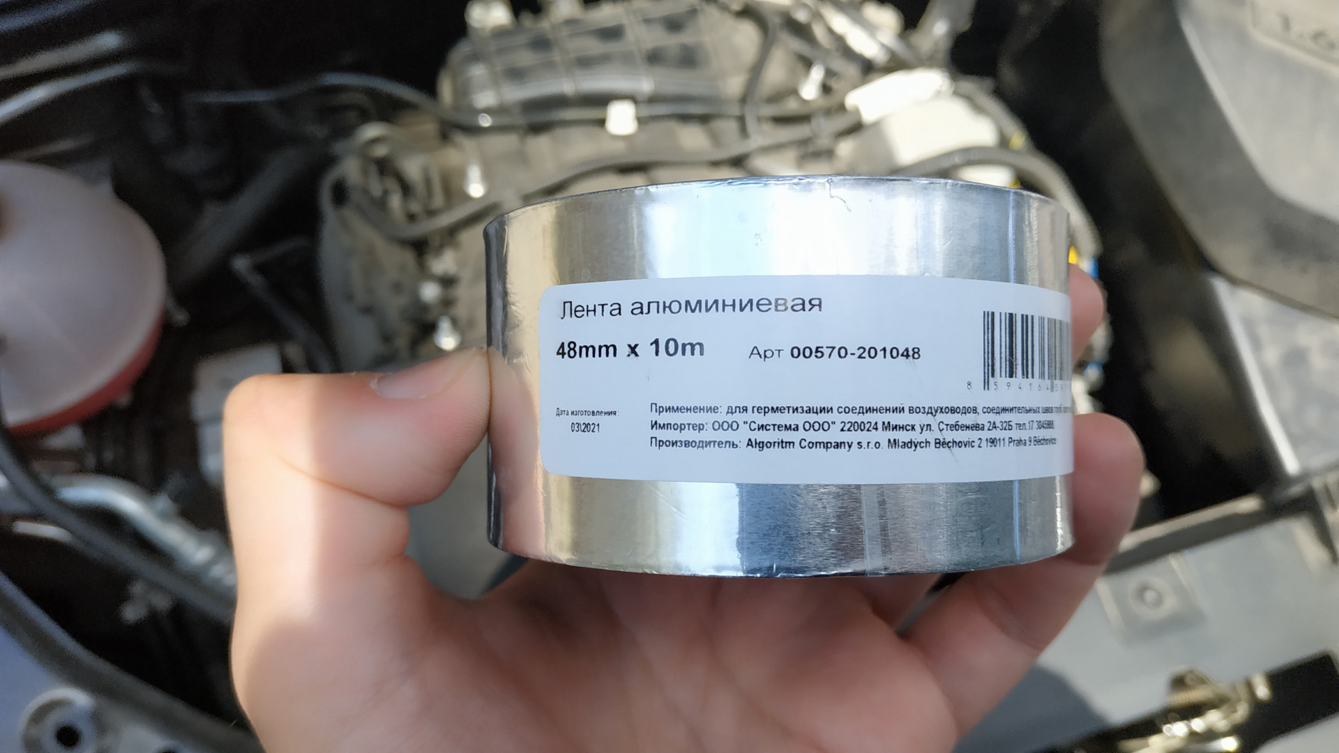

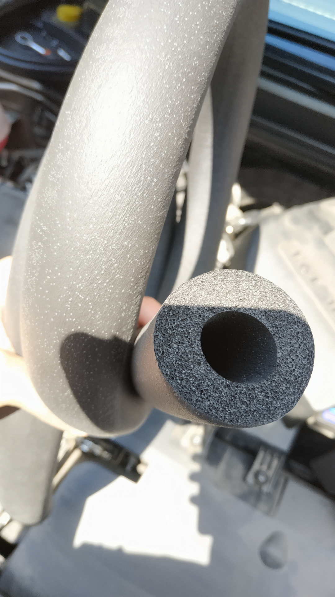

У нас тут каждый год летом погода устраивает бесплатную баню, когда температура на улице + 39 а в машине + 58, можно бесплатно попариться, кожные поры прочистить, в общем хорошо, только ездить в такую жару очень тяжело, поэтому мозг начал генерировать варианты что можно сделать с кондционером в машине такого, чтоб он хоть немного лучше стал холодить, хоть на пару градусов чтоб меньше температуру сделать. Как обычно вышел походить в инторнеты, а в ынтернетах этих сплошное порно, разврат и наркотики, однако я смог преодолеть себя и найти один способ как улучшить КПД кондиционера. Способ сводится к тому, что нужно термоизолировать обратку кондиционера, тоесть ту трубку, по которой отработавший фреон идет назад в компрессор. трубку эту можно найти по следующему принципу — при работающем кондиционере она холодная. Ок, подумал я, и заказал с Минска жаропрочный изолятор для труб под названием: K-Flex solar HT. В Бресте такой не нашел к сожалению. Прислали за пару дней ЕвроПочтой в гламурном пакетике:

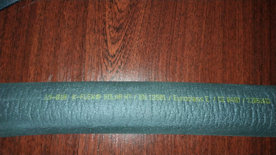

Хотел сохранить себе пакетик, жаль не получилось. В общем вот что было внутри:
Внутренний диаметр 18 мм:

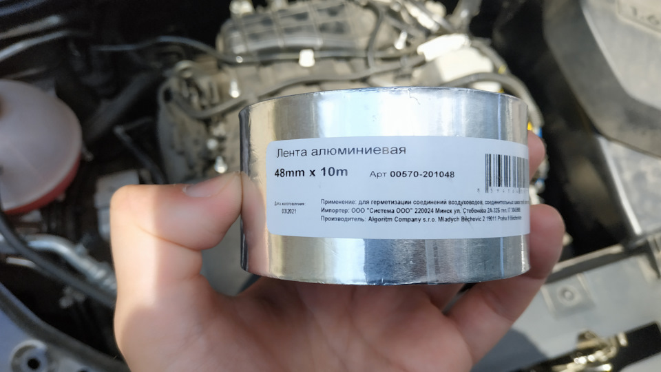

Еще прикупил алюминиевый скотч в Короне за 5р:

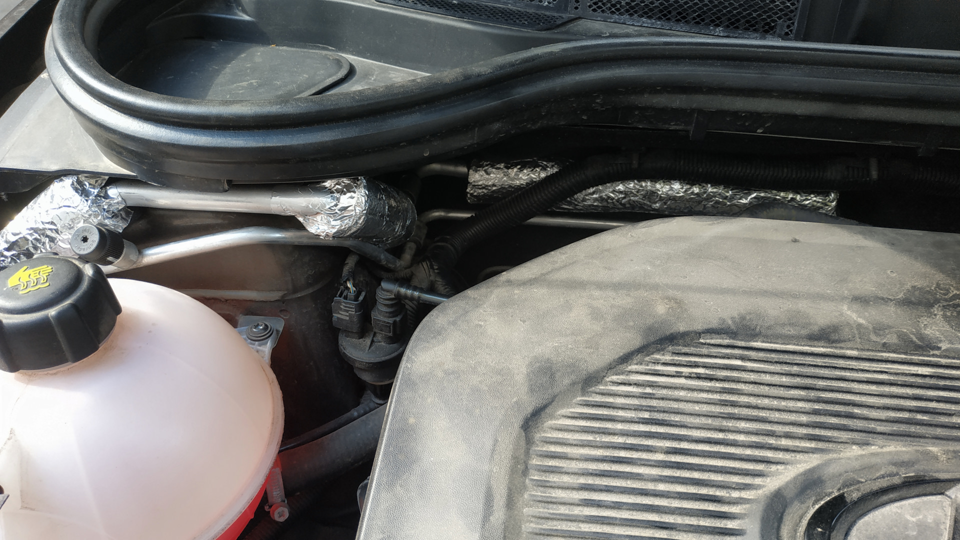

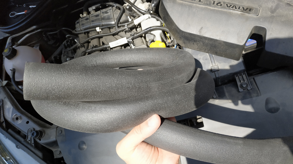

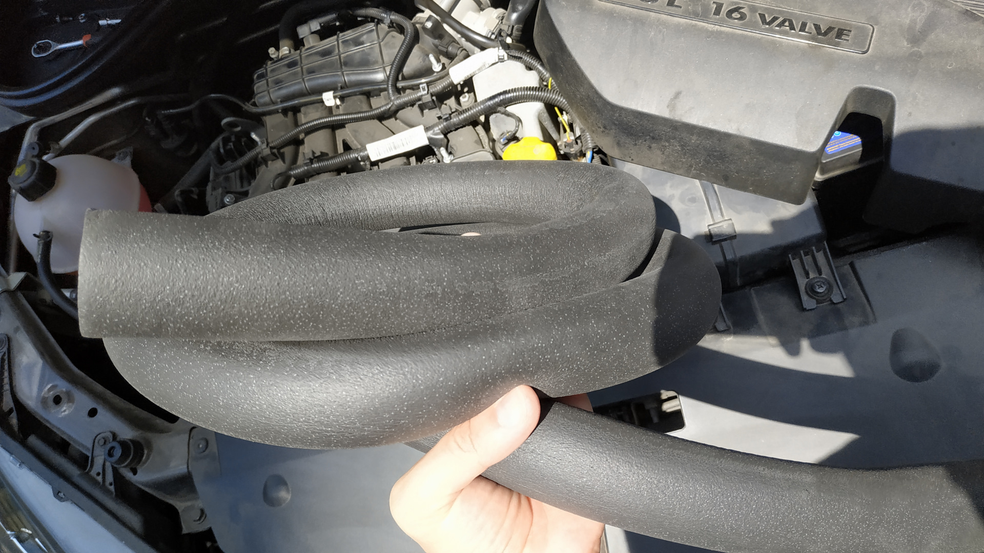

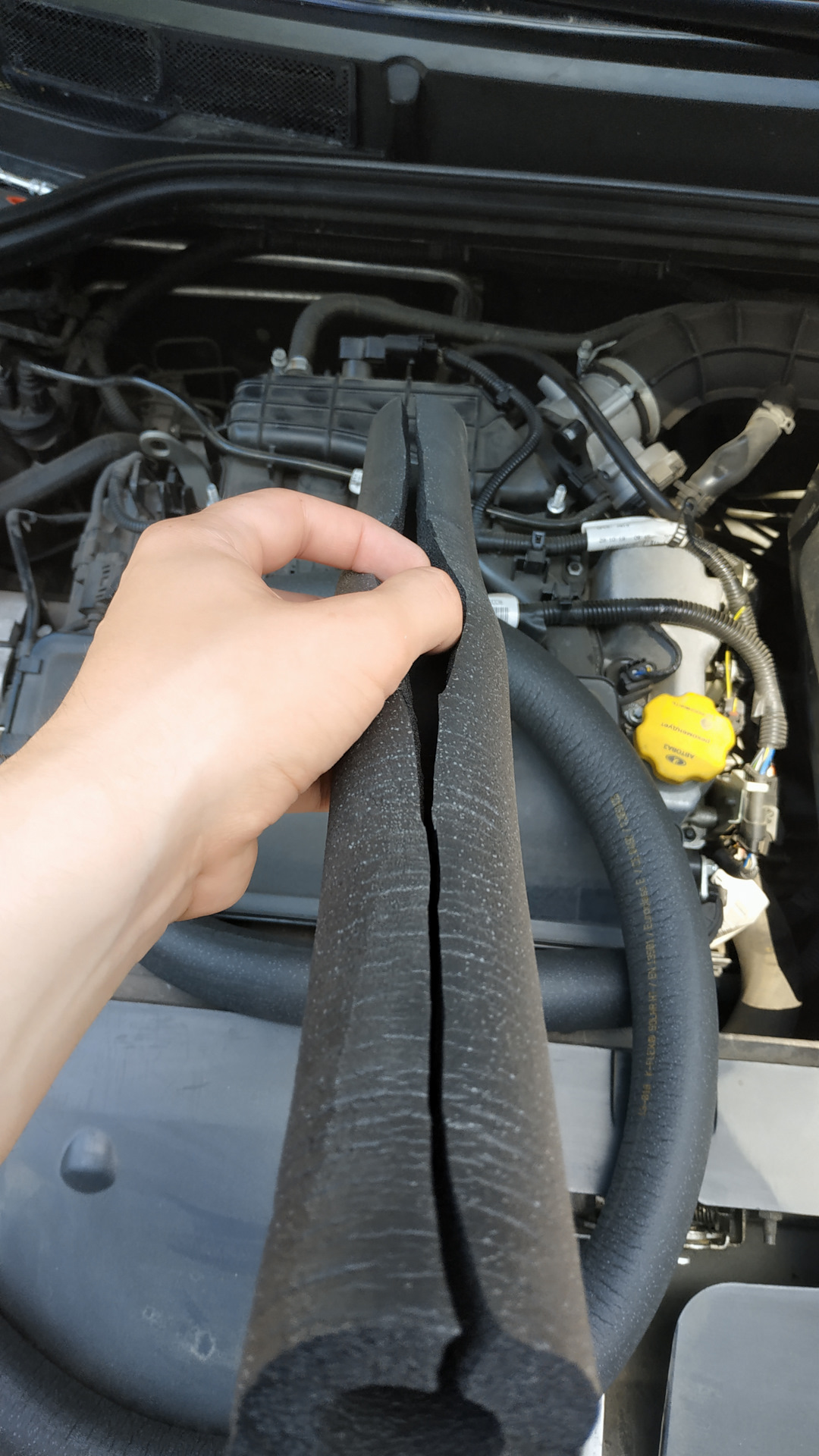

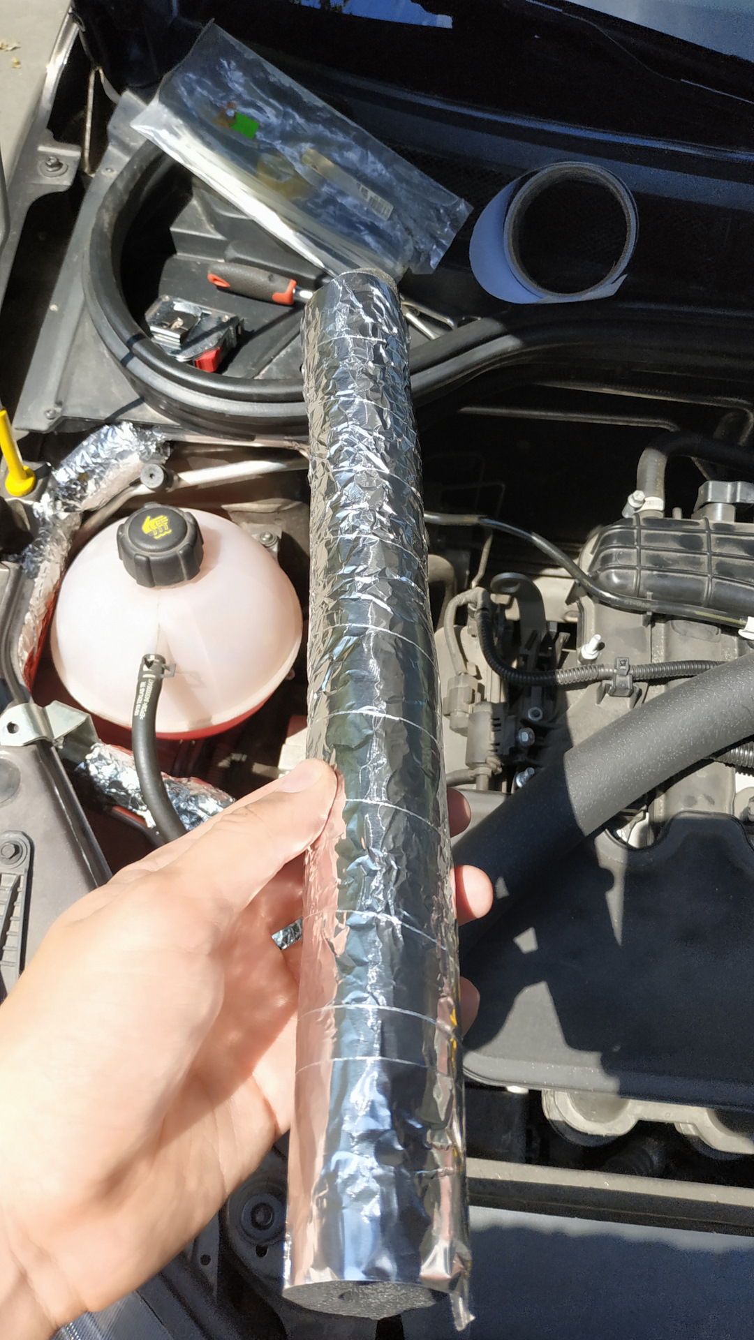

После чего отрезал необходимые куски Флекса, обмотал изолентой и разрезал вдоль, или сначала разрезать и потом обмотать. Важно только то что сначала нужно обмотать изолетной и только потом впихивать, т.к если сделать наоборот то обмотать не получится. Поэтому я немного испортил материала.
Для лучшей фиксации можно использовать строительные хомуты.

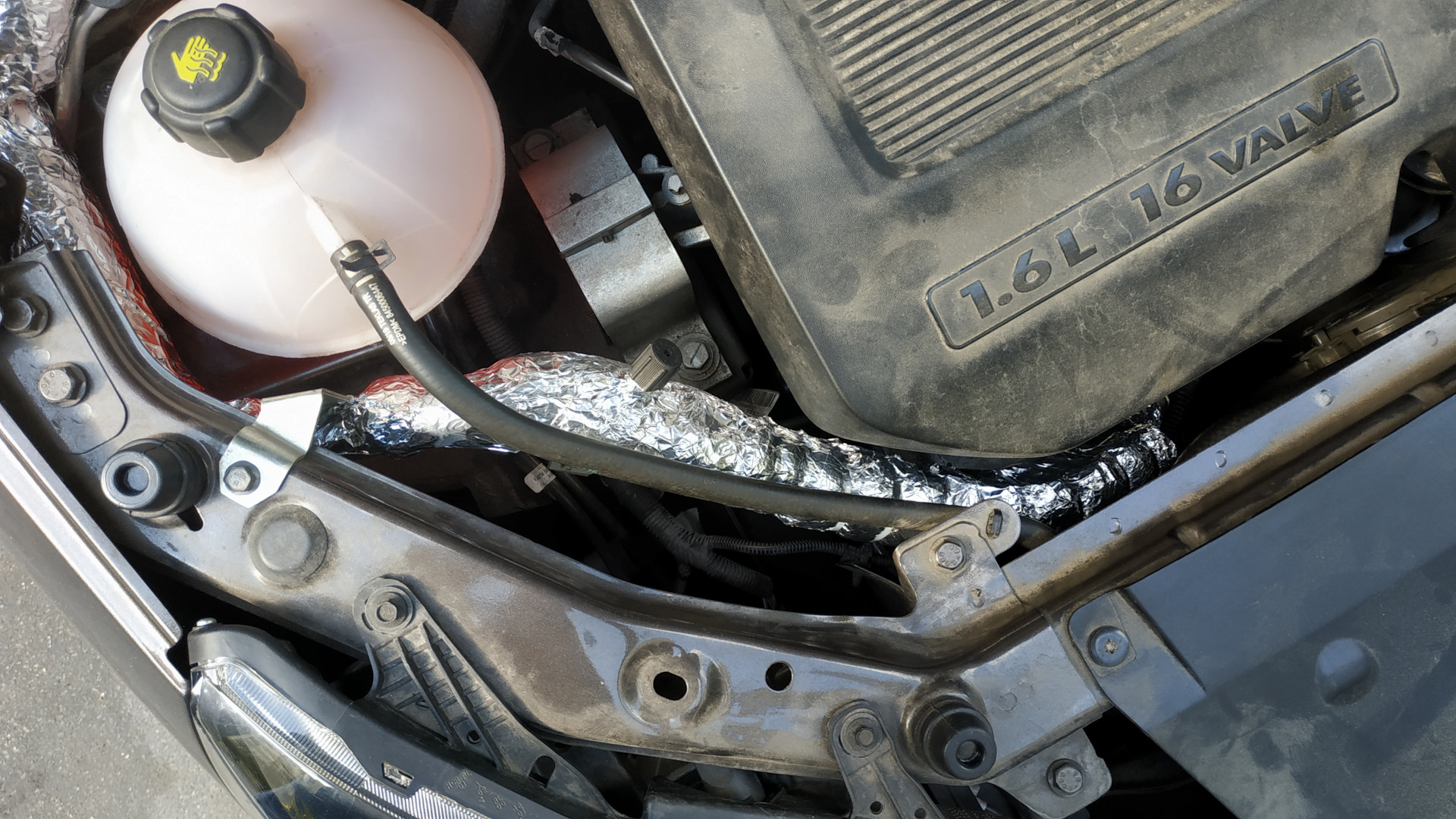

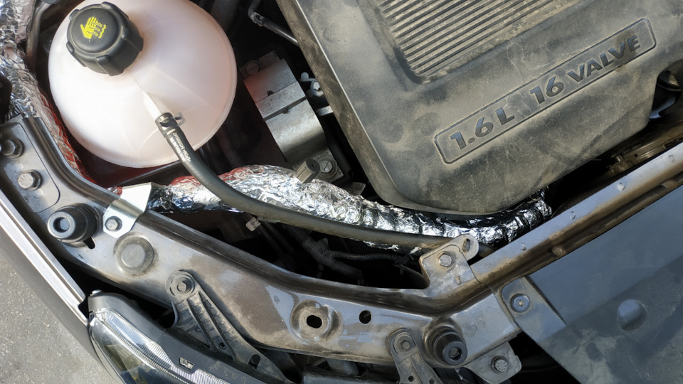

В общем вот что получилось спустя пол часа адских трудов на чертовски адской жаре:

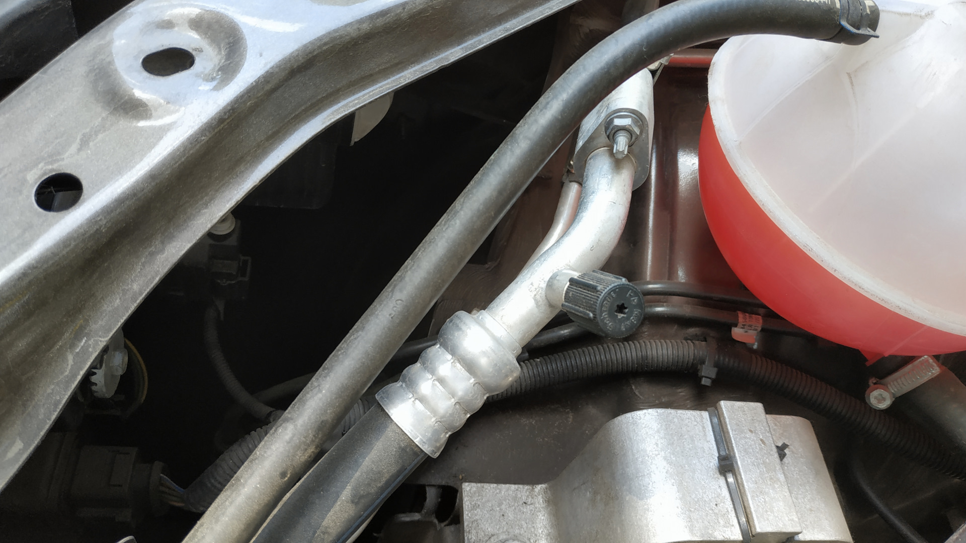

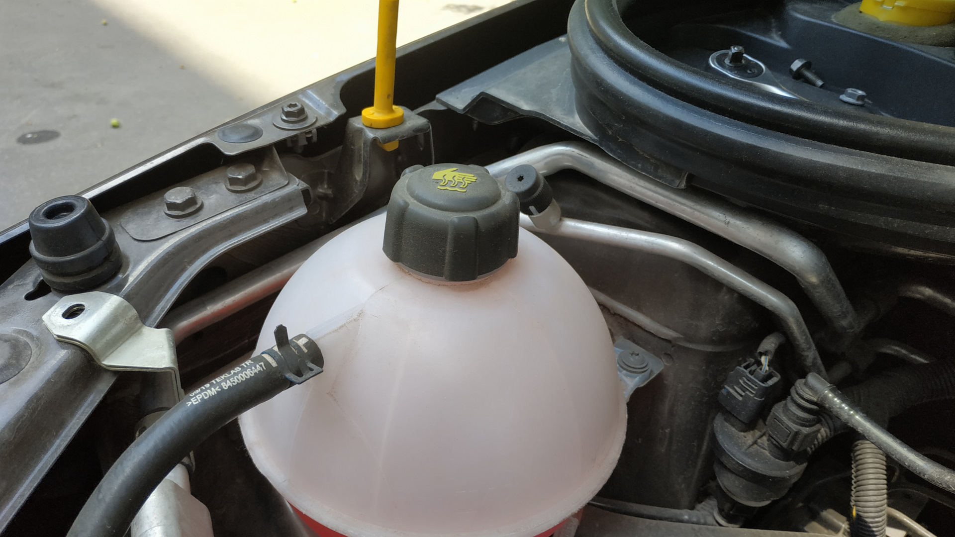

Знаю, что обматывать нужно везде, только не смог везде подлезть, жаростойкий флекс очерь легко рвется и очень толстый, видел в энторнетах что люди по всей длине изолируют, но возможно там флекс был другой, обычный из пластика, но я таким не рискнул делать.
Что могу сказать по итогу. Важней всего хорошо обмотать ту часть обратки которая идет над выпускным коллектром, т.к там жар такой валит что руку просунуть невозможно, + нужно хорошо все стыки промотать изолентой.
По итогу холодить стал немного лучше это точно, вау эффекта и снега в салоне нет но стало определенно лучше. Доработка определенно не лишняя. Рекомендую, убрать всегда можно, но оно реально помогает.

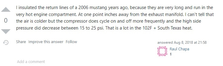

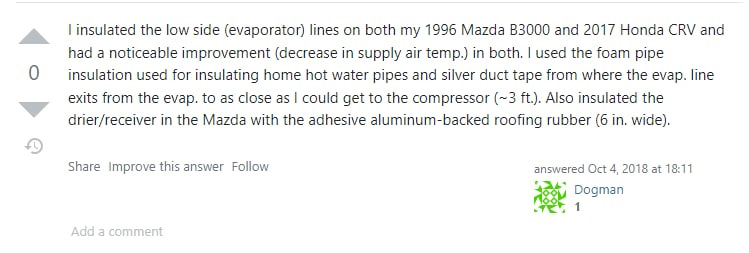

P.S. Для тек кто знает английский, вот ссылка на ветку форума где обсуждается изоляция трубок кондиционера.
В одном из сообщений сказано что после данной доработки компрессор стал включаться реже:
В нескольких других сообщениях сказано что температура обдува кондиционера упала. Не на много, примерно на 2 градуса.
