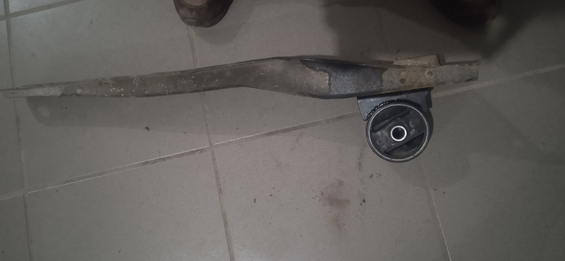

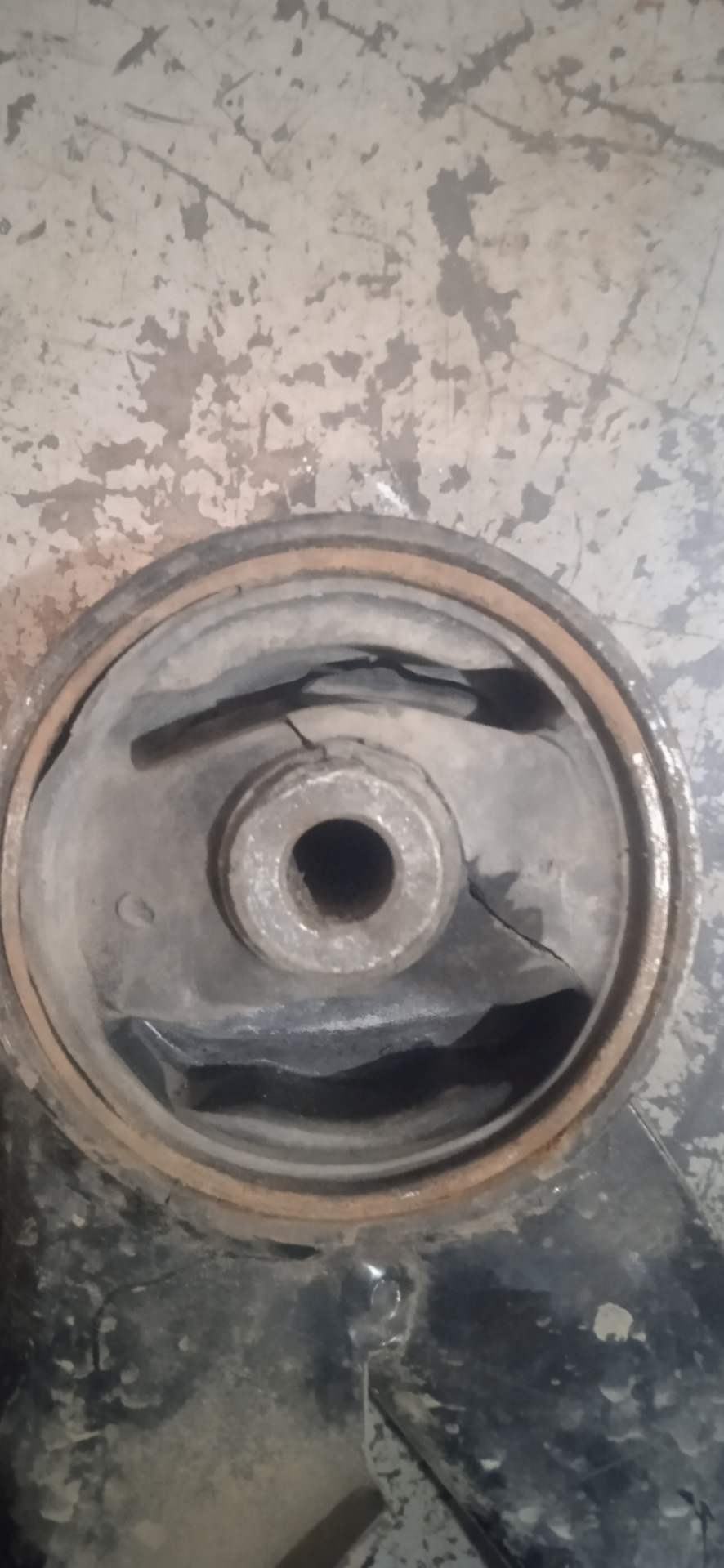

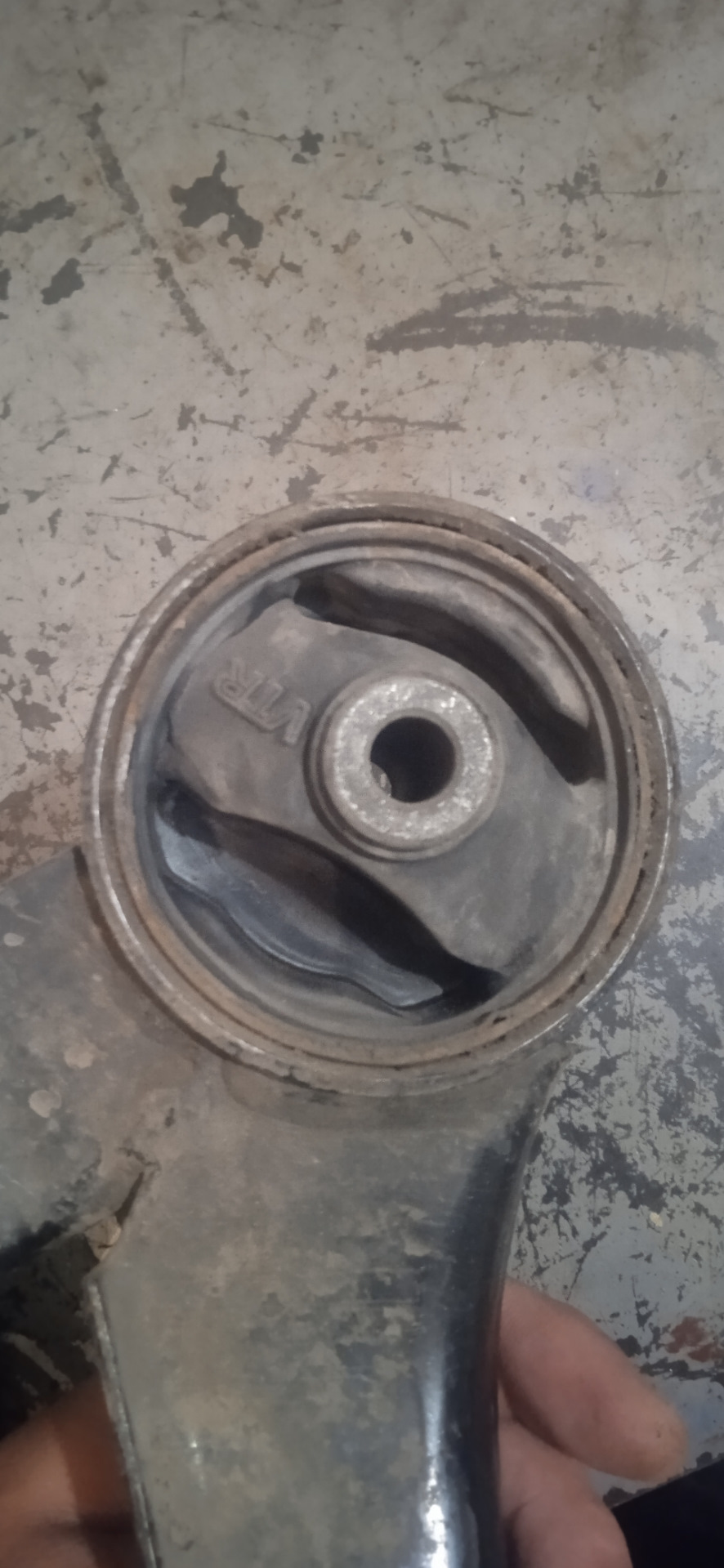

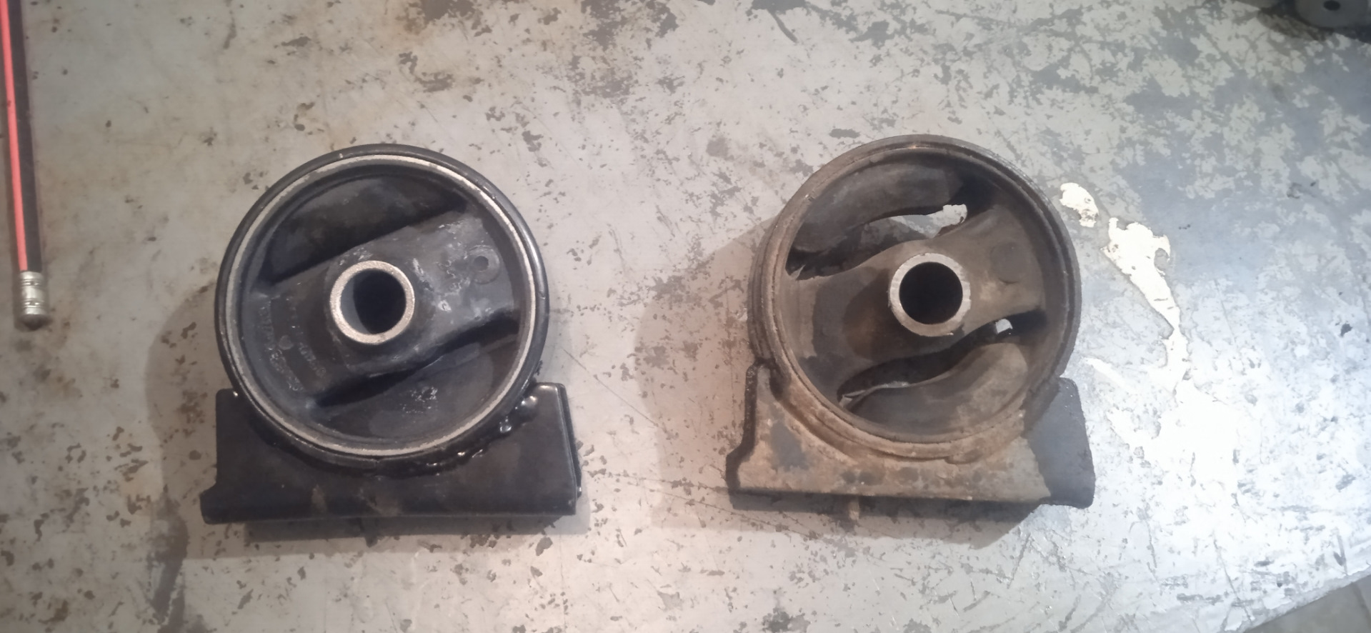

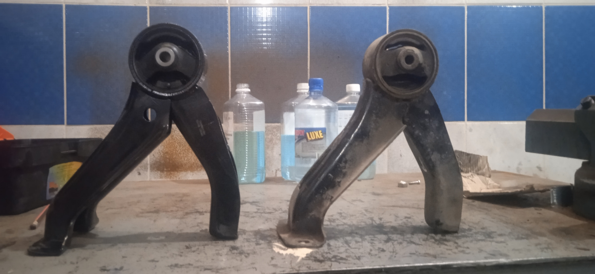

Всём привет! Появилась вибрация, выявил что подохли подушки, а после последней замены, а это осень 2021, был куплен сайлентблок VTR CR1802R, не выдержал он!

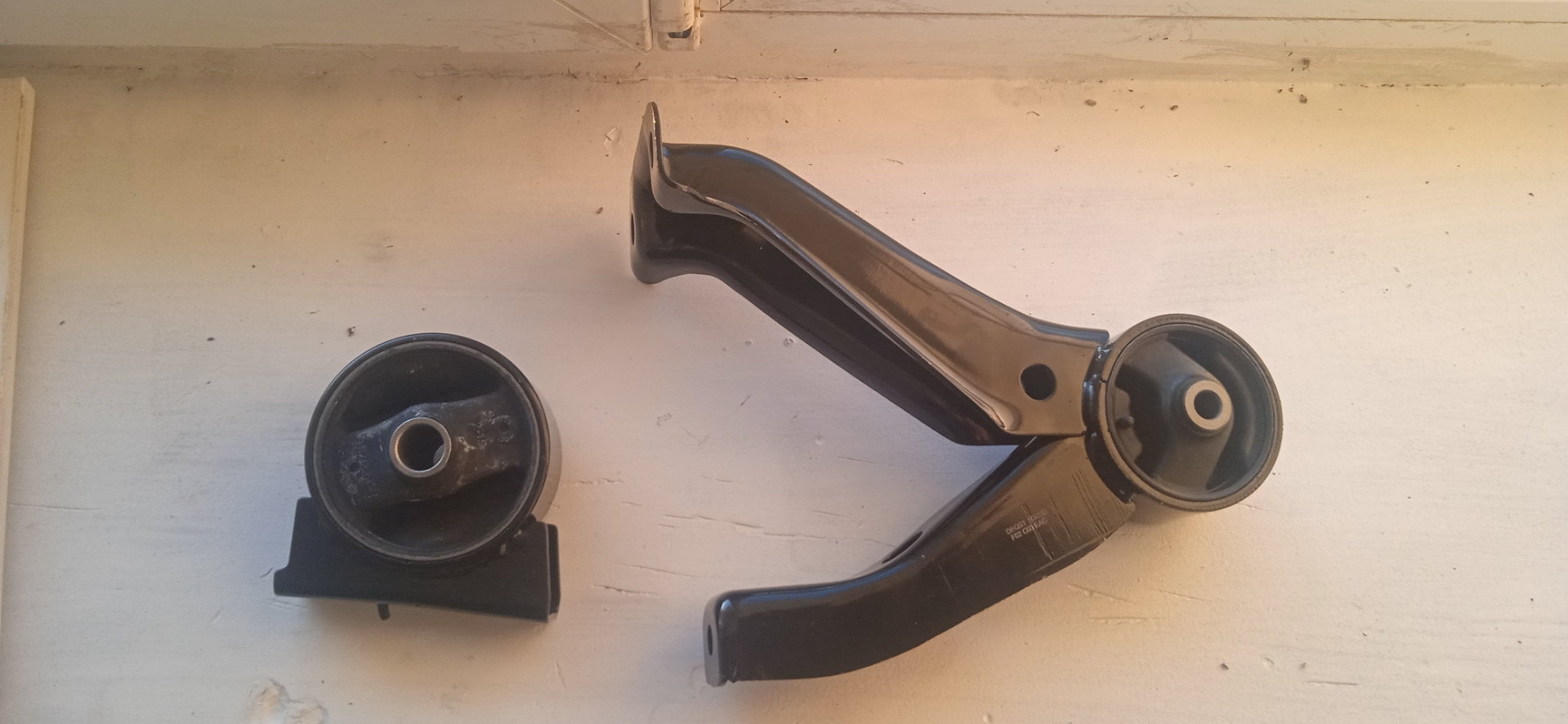

Не стал играть в игры с перепресовкой, были заказаны в сборе подушки. Вибрация пропала…
Всём удачи!

Ну и продолжу всякие вопросы: Менял сам? Подрамник снимать надо аль нет?
Да менял сам, я в этой машине всё сам делаю, сервисам не доверяю, вроде бы с головой и руками дружу))
Подрамник опускать надо по-любому, так как задняя опора на 3х болтах и третий со стороны передка очень не удобен, поэтому опускать надо, не куда не денешься, я ещё тупанул когда подрамник опустил у меня колёса разъехались в разные стороны, мучался больше подрамник на место ставить болты в отверстия…переднюю опору там всё легко и просто. Со всеми перекурами часа 3,5 провозился.

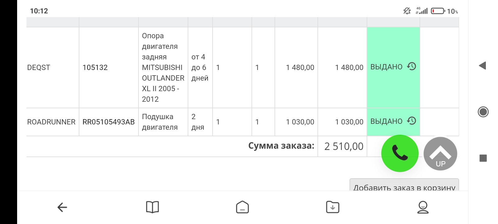

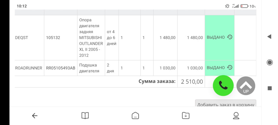

А какой конторы подушки?
Заказал, то что было по срокам быстро, посмотрим как отходят!)) если что готов и по качественней потом взять…
Название roadrunner это пять 😁 Сразу мультик про койота и кукушку вспоминается
))) точно! Посмотрим сколько отходят
