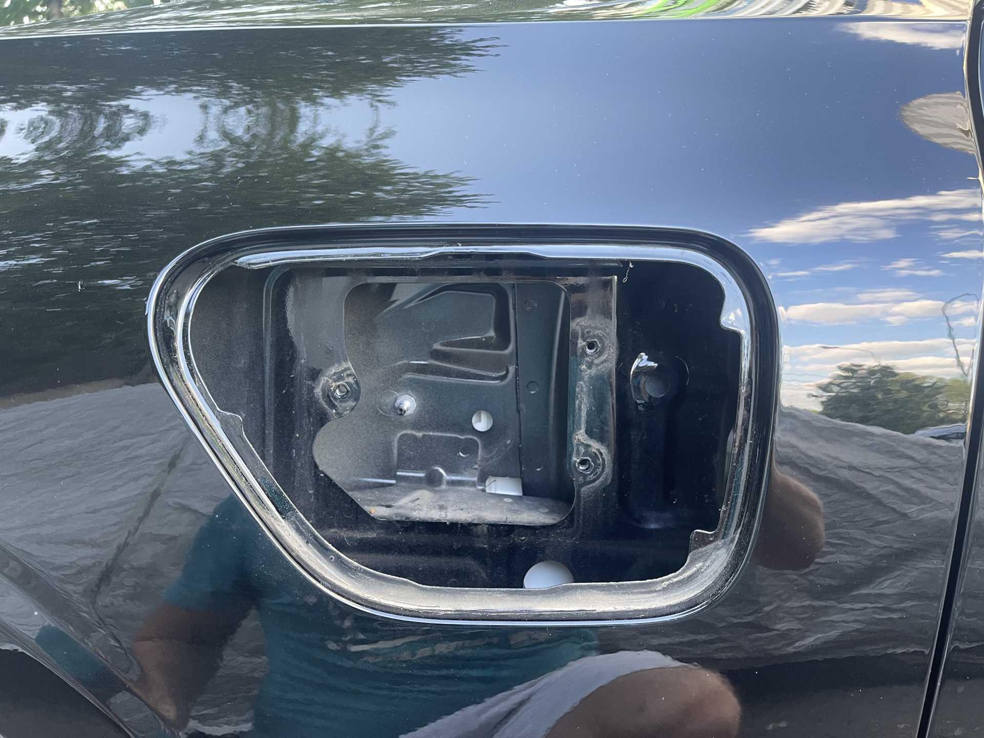

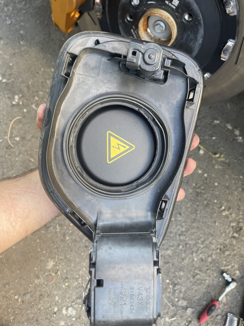

И вот спустя 2 месяца безуспешных поисков порта от S60/V60 T8 за вменяемую цену, я решился на эксперимент, который мне кажется ещё никто не делал. Скрестить зарядный порт от V60 Type 1 и розетку XC90 Type 2(их много и по хорошей цене).
Из очевидных различий: коробка предохранителей имеет немного другое крепление, поэтому решил ее разобрать и поменять их местами.
Приступаем к снятию своей розетки: я для удобства снял колесо и подкрылок
отсоединяем разъёмы и пытаемся выщелкнуть рамку лючка, там 4 защелки, к двум снизу можно добраться, а вот до верхних мои руки не долезали, пришлось снять пыльник соединяющий рамку лючка и сам порт зарядки, образовалась щель через которую я смог нащупать две другие защелки
Родной порт демонтирован и тут я немного огорчился ведь крепления портов родного и донора были разные, промелькнула мысль собирать все обратно(ведь это всего лишь был эксперимент), но решил повертеть в руках разъём, и О ЧУДО! У самого порта рамка крепления съёмная, перекинул и рамки местами и бегом примерять.
Решил вначале протестировать не ставя лючок.
Тест пройден успешно. Можно все полноценно собирать.
