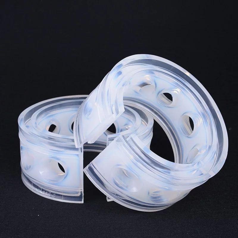

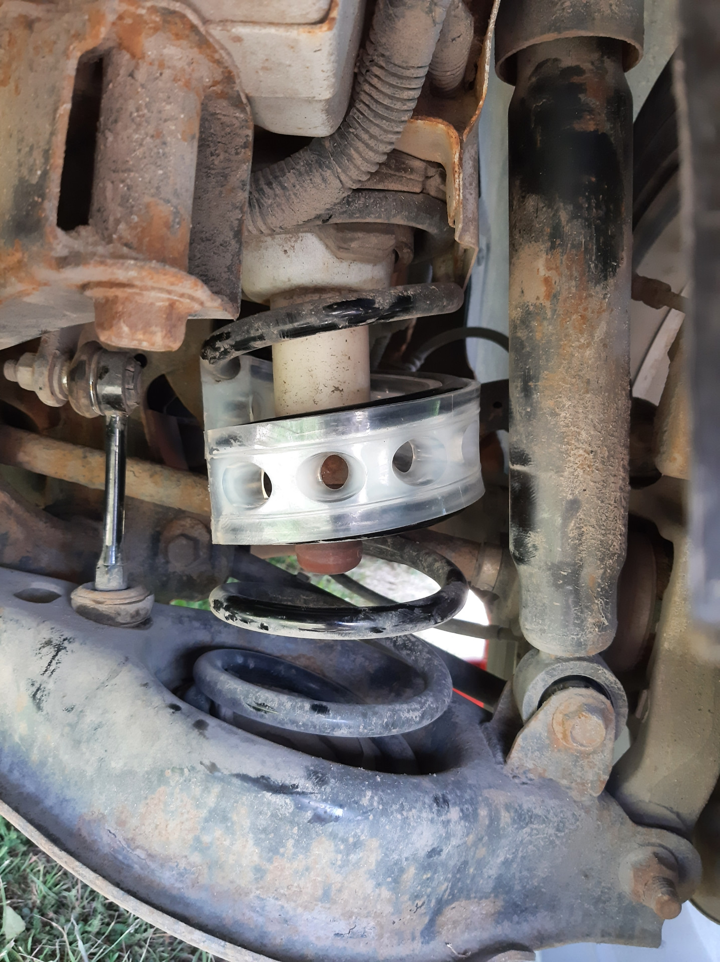

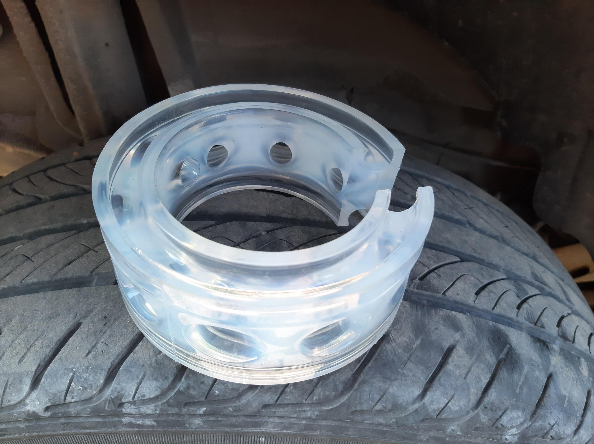

После перевозки грузов понял, что мои пружины от Toyota слабоваты …
Решил поставить автобаферы, на прошлых авто от них были лишь положительные эмоции!
Клиренс чуть-чуть вырос, подвеска стала пожестче.

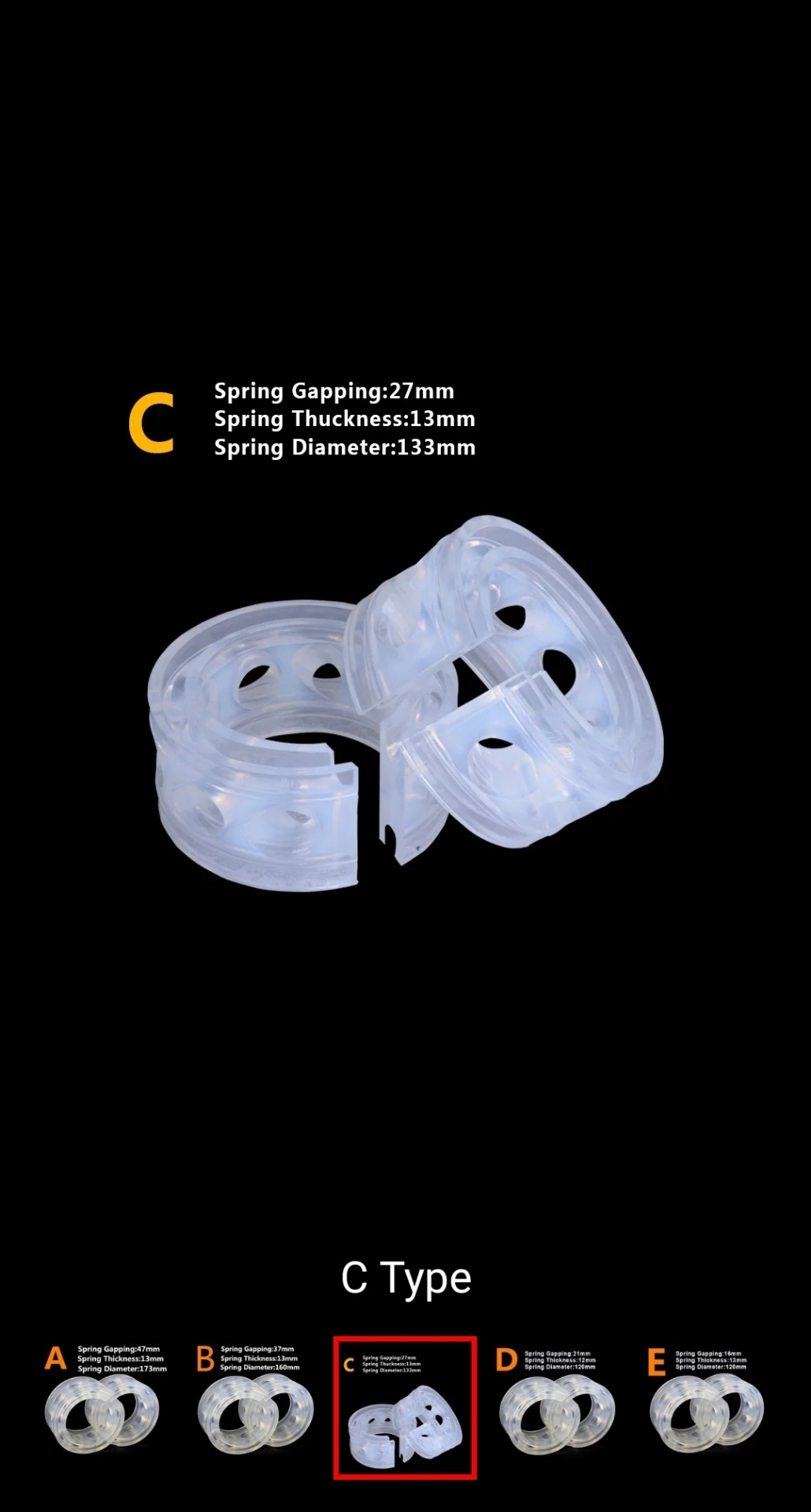

Брал на АлиЭкспресс размер С.

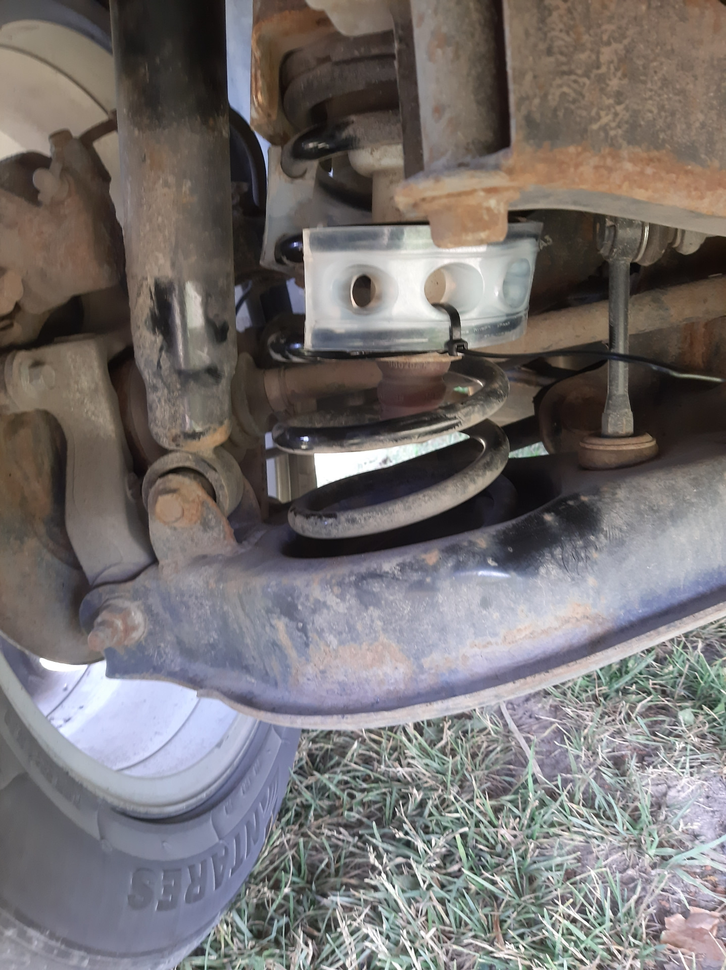

Поддомкратил, смазал силиконом и внедрил)
Поведение машины не ухудшилось как минимум! С виду более собрано проходит неровности и меньше раскачка.
Снимать точно не буду) Осталось тестово загрузить хотя бы на +300кг

Проставки вещь хорошая, но у меня была цель не дать пружине сжиматься при увеличении нагрузки. Проставка, особенно без увеличения длины штока амортизатора, при вывешивании колеса "вырывает" шток, так как пружина стремится выпрямится больше положенного, а у амортизатора есть предел его длины.
На Sportage и IX35, когда мы ставили усиленные задние пружины, между верхним креплением амортизатора и кузовом ставили проставки, для увеличения его хода, на передней оси наворачивали удлинители на сам шток

Это типа проставок?..
Не совсем. Проставки ставятся между пружиной и кузовом, при этом пружина работает также. Тут получается своеобразное усиление нескольких витков. Пружина уже не смыкается и не дает подвеске просесть. С проставками клиренс увеличивается сильнее
