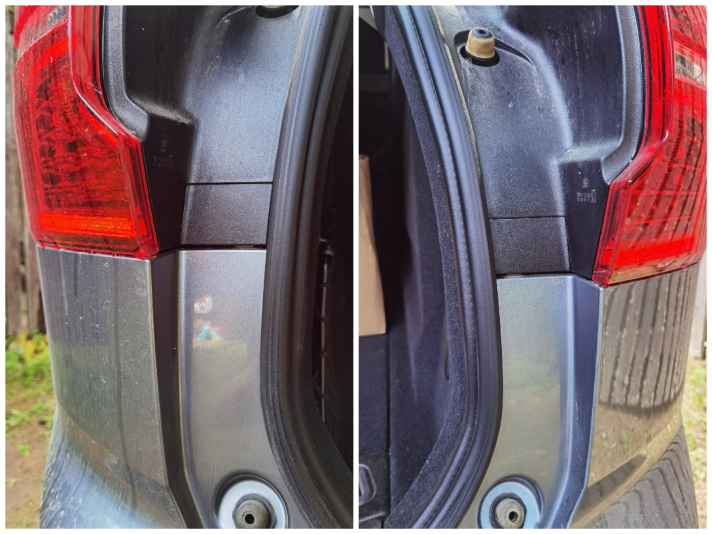

После того как починился после ДТП, (когда меняли задний бампер), как-то не обращал внимания, но сегодня глаз зацепился…
Кажется, что слишком большие зазоры, и должно быть по другому, и повыше как-то. (отметил на фото и с левой и правой стороны). Это когда крышка багажника поднята.
Уже и не помню как было до замены бампера, хочу попросить набросать фотографий в комментарии, для сравнения. По остальным местам все норм, зазоров нет, т.е. не видно каких-либо перекосов.
Если у меня косяк, буду видимо бампер снимать и двигать чуть вверх.
По инструкции, снятие заднего бампера выглядит не сложно (хотя раньше сам не снимал)
Ниже фото, слева и справа:
Update: Видимо все-таки конструктив такой.

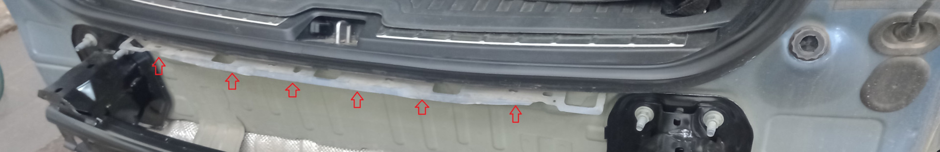

Сегодня заморочился, снял задний бампер сам, оказалось не сложно. ))) Сложнее было обратно поставить )))
Но там подстроить как бы негде, единственное место, которое которое может чуть поднять центр бампера, это накладка, ее можно чуть вверх подогнуть (что я и сделал), но эффекта нет. Спрошу позже у дилера, есть ли варианты. Все крепления на местах, и под задними фарами и по периметру.
Ниже отметил накладку, на которую бампер садится по центру

Мне кажется, так быть не должно. Сфоткали как это у меня.
Спасибо! получается что зазор все таки есть, но у меня побольше выглядит.
Буду интересоваться у дилера на следующем ТО, можно ли уменьшить
Такие вещи нужно смотреть перед принятием авто, у меня было подобное, заставил исправлять, сделали
Это понятно, я при приемке смотрел снаружи, а на то что под крышкой багажника и не обратил внимания сразу.

А ещё бывает фонарь сверху трет лак внешним краем… Есть пдф как бампер и фонари снимаются… Там нет креплений именно бампера на сколько я помню
disk.yandex.ru/i/-IQCC8RUOgq8Hw
Про лак этот помню, тоже читал. Там плотно сверху, но вроде бы нормально, затиров не видно. А за пдф спасибо! Я правда уже и пару видео тоже нашел ))
И
Я на своей в итоге шайбы делал под верхние крепления фонарей. Потом отец друга тоже 60ку купил, и там тоже самое фонарь вплотную совсем… Смотрел на других машинах — у кого как… У некоторых1-1.5мм зазора, а меня даже лак задирать начало, хорошо вовремя заметил…
Ну тут по идее или сами фонари снимать или смотреть внимательно по краю. Так то там получается просто винт из фары а изнутри гайка, а на зазор и правда не оставили. Чуть геометрия не та, или гульнет кузов и задиры и потрескаться может… но хз, вроде же Вольво инженеры думали ))))

кстати забыл спросить, шайбы какие именно подкладывали? металл или пластик, какая там толщина примерно?
посмотрел у себя, по верху тоже очень вплотную фара сидит. Что-то подумал, надо выбрать время тоже заморочиться.
Я вырезал из дисконтной не нужной карты и подбирал толщину нужную
ага спасибо, буду тоже делать. Еще раз зазоры сверил по правой фаре к корпусу, не нравится…
Может сегодня и попробую и шайбу поставить.
Правда боязно что гайку могу уронить (та что сверху) ))) надо поискать есть у меня что нибудь магнитное
В глубокую головку владываете кусочек изоленты и гайка держится :)
Я ронял один раз… Еле вытащил))
ну попробую изоленту, она наше все, на все случаи )))))
Я еще место прилегания фонаря к кузову проклеил полиуретановой прозрачной пленкой (т.к. лак уже начало натирать…)
