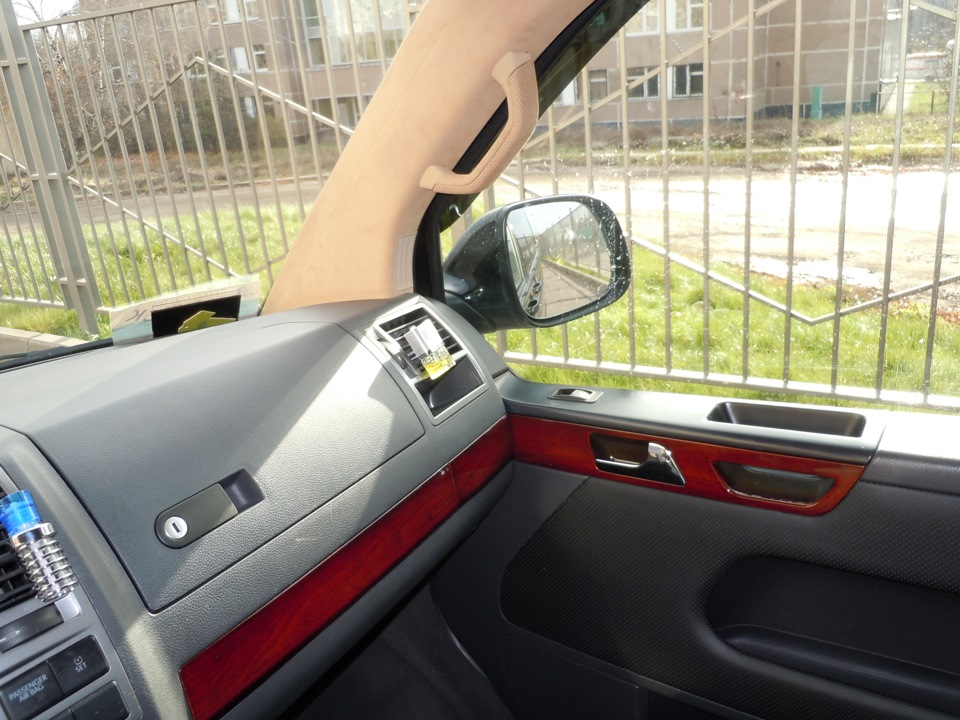

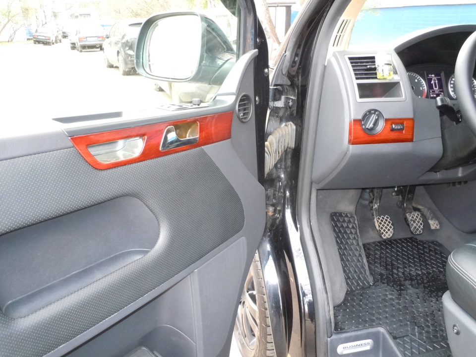

Тяжело снимать боковые накладки?
Это как я понимаю комплект турецких накладок, там 3 цвета? Или Вы сами что то делали?
нет, это родные накладки, на которые нанесен аквапринт.если присмотреться то в салоне на боковых обшивках тоже сделан.

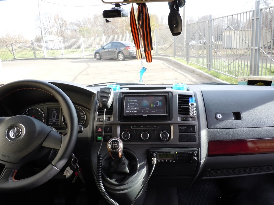

Как снимал полочку с аварийкой, и как аварийку перенес? тоже хочу туда рацию запилить.
просто потянув на себя, купил кнопку аварийки от мультивена(разъёмы один в один), удлинил 3 провода и всё.рацейка размером 1din вошла изумительно.
там сверху два выпуклых нароста с них снять и на себя?
я снимал сразу с полочкой под сигареты, которая над выдвижными пепельницей и подстаканниками.
