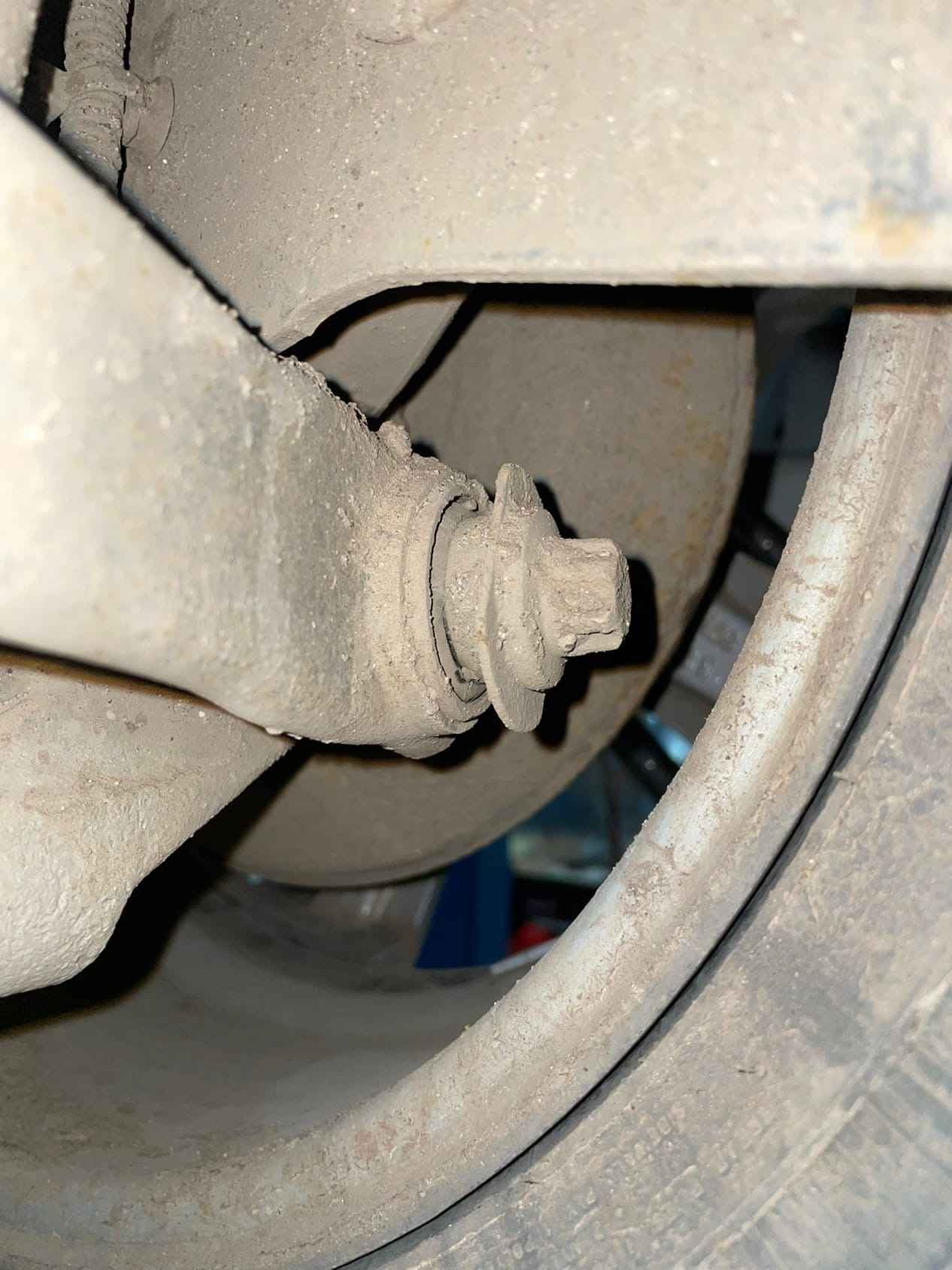

Всем привет! С наступлением тепла и появлением ям пришло время снова заниматься подвеской. Подняв машину на подъёмнике, сразу стали видны полностью порванные плавающие сайленты "бумерангов" сзади, и два сайлента на переднем левом рычаге, большой и маленький. Туда же пошли рулевые наконечники и стойки стабилизатора.

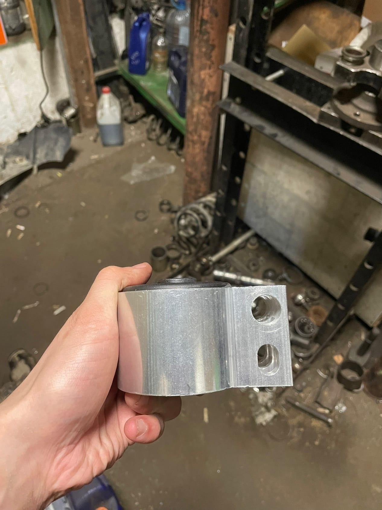

Бумеранги решили перепресовать, так как в загашнике лежали старые. Стойки стабилизатора взял от вирмы "Нет износа", они на сайлентблоках вместо шара, говорят ходят лучше завода, а прошлый оригинал проходил 10.000)

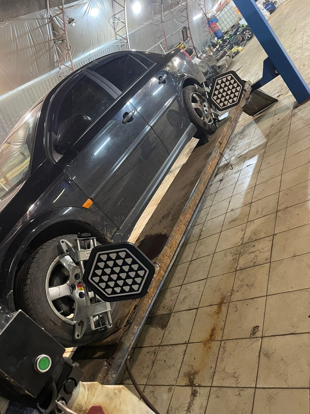

Ну, и после всех процедур само собой на развал-схождение
И только загнав на стенд машину, с механиком увидели что надорван ещё один сайлент, на коротких рычагах, который отвечает за схождение задних колёс. Видно стало только под нагрузкой, на вывешенной машине не увидели
Ну и от этого схождение "в ноль" выставить не получилось
Ближе к осени собираюсь менять. Теперь о масле.

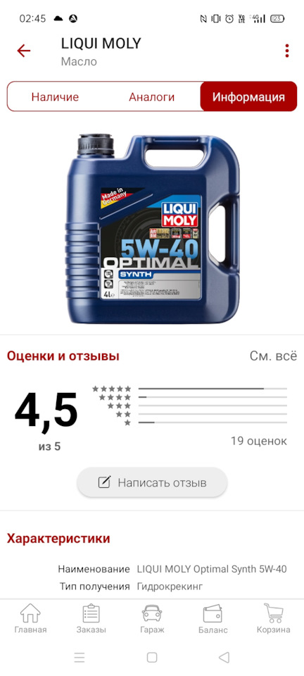

Если нет каталика и цена для вас не критичная 👇
www.lm-shop.ru/optimal-ht…eskoe-motornoe-maslo-4-l/
Только на оригинальность проверьте при получении.
