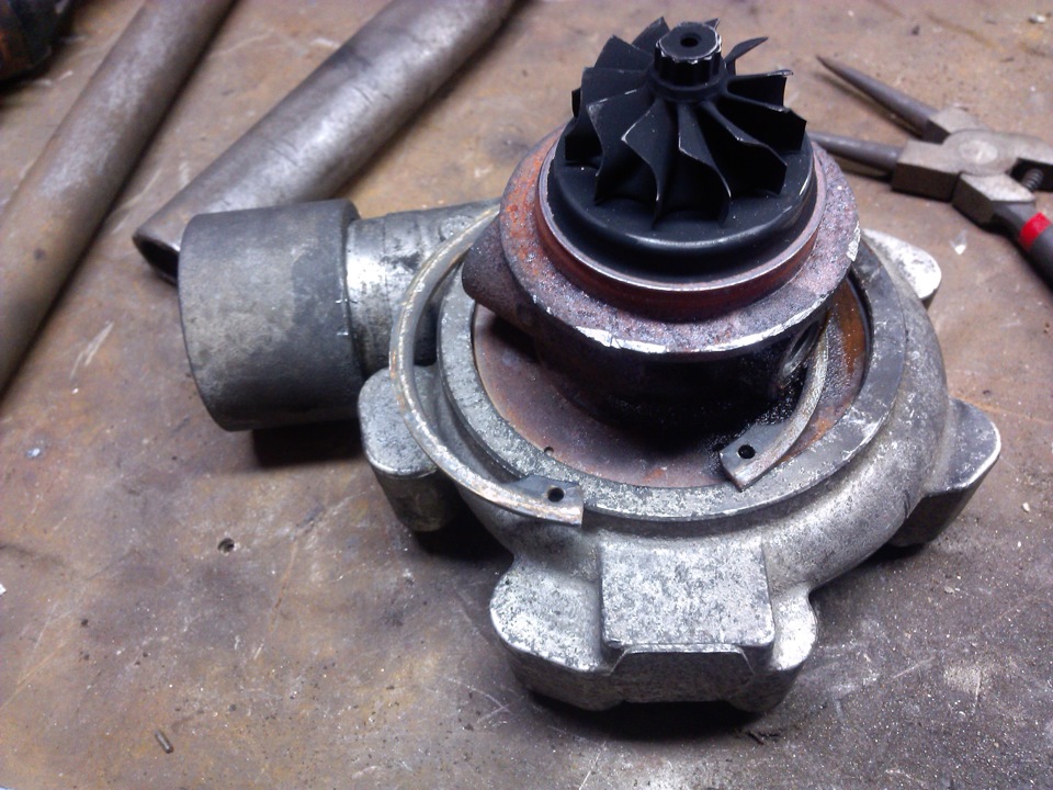

Решено! раз новая стоит 450$, а востановленная 350$+ моя в зачёт=400$.принято решение купить картридж и поставить его самостоятельно. polbel.by/ Цена картриджа с прокладками 2,250,000 бел.рублей=150$.
в результате, — свист остался. ищу причину дальше…
Запчасти на фото: 1000050116, TF035HM
Запчасти на фото: 220974
Запчасти на фото: TF035HM, 1000050116

Подскажи в трубке подачи масла стояла кольцо резиновое?
turbotechnik.by/catalog?p…duct_id=236&category_id=1
а какой номер для заказа?
серийный турбины или картриджа.
номер картриджа
на фото
извини за затуп!..разобрался) просто у меня турбина такаяже почти на рено мастер но уже гаррет стоит…нашел картриджи на али около 100 уе

На счет свиста. Отсоедени трубку актюатора от турбины ( ты написал вакуумник ), заглуши дырку в турбине болтом. Прокатись. Если свист пропал, дело в турбине, просто свистит перепускной клапан — ничего страшного. Долго ездить с отключеным актюатором нельзя, передув турбины, прогорят поршня.
У меня под нагрузкой тоже свистит, масло не берет и дует нормально.Так и катаю.
