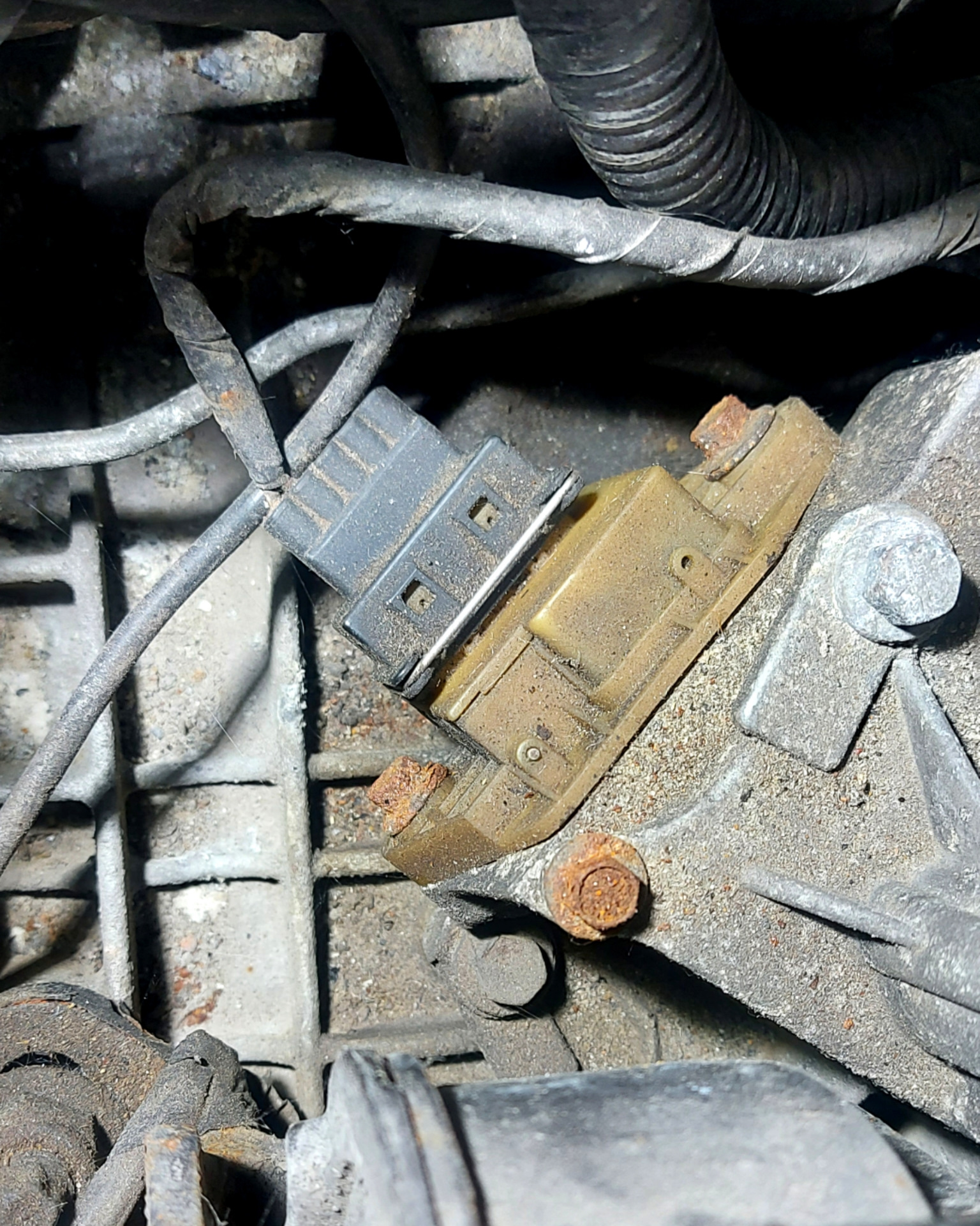

Лампы заднего хода исправны, но стали загораться только если рычаг МКПП с усилием нажимать в сторону [R].
Для доступа к датчику заднего хода (лягушка) необходимо снять корпус воздушного фильтра. Датчик сверху коробки ПП
Снял фишку — контакты чистые, без следов коррозии
Замкнул контакты между собой для имитации датчика, включил зажигание, рычаг в положение задней передачи и свет заднего хода загорелся
Следовательно, с фишкой, проводкой и лампами все в порядке
Снимаем датчик заднего хода
2 винта, под головку 8мм

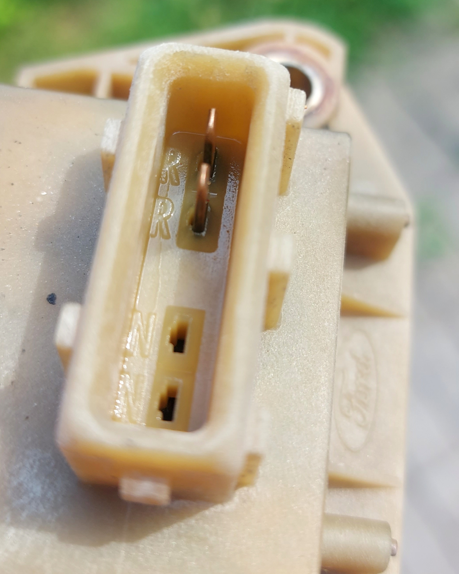

Контакты маркированы буквами [R, R]

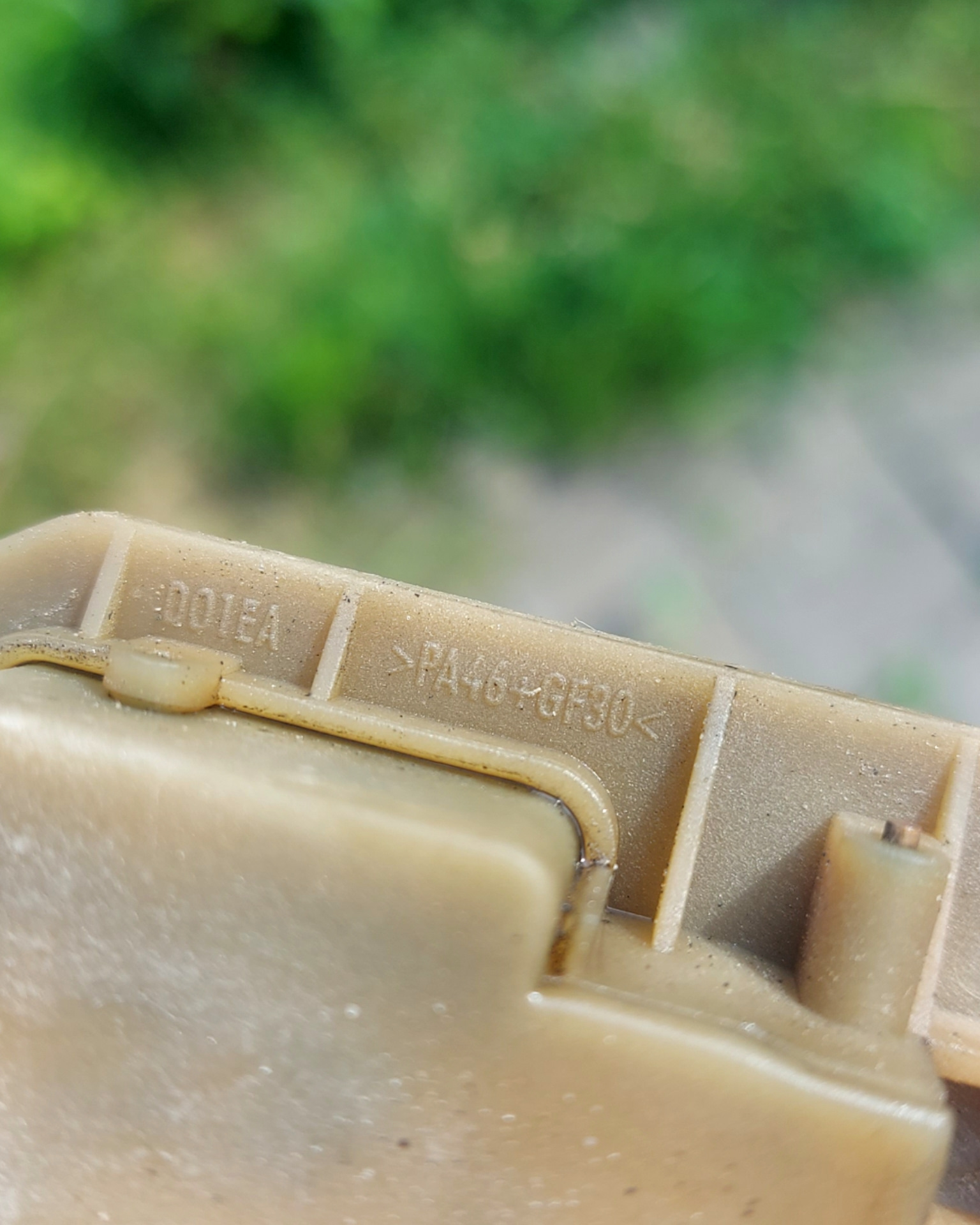

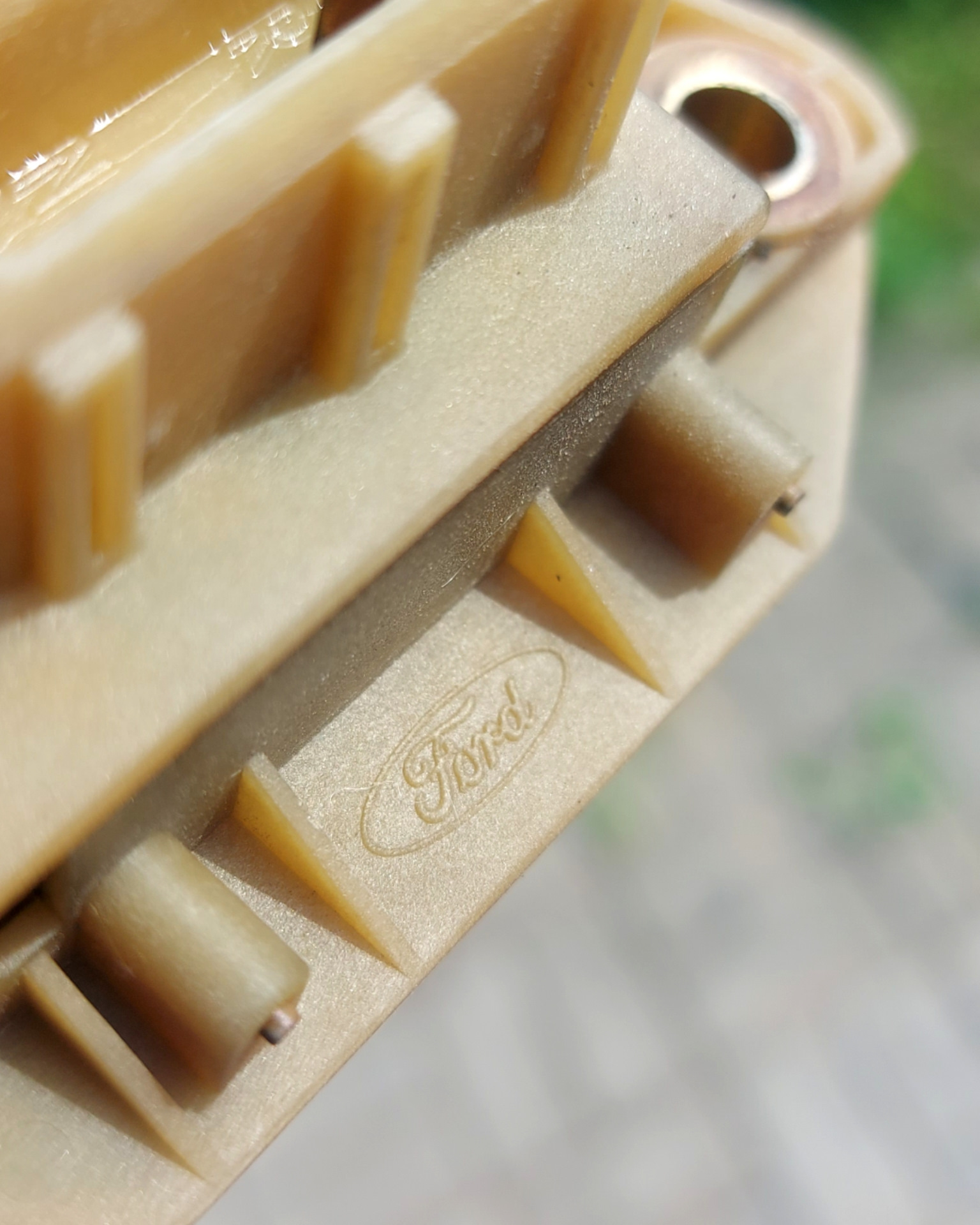

На корпусе оригинальный логотип Ford
И номер D01EA
