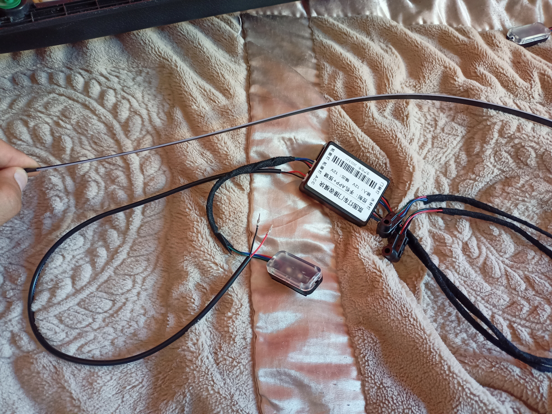

Т.к. подсветку воздуховодов(дефлекторов) я уже делал, теперь очередь дошла до контурной подсветки. Заказал я её на али за 4890 руб. (кстати пока курс хороший, нужно успевать брать )) )
в комплект входят 5 блоков управления по Bluetooth ( т.е. блоки между собой соединять не нужно, в каждую дверь устанавливается свой блок и по блютузу соединяются с центральным блоком установленным в торпедо). Так же в комплекте идут 4 ленты по 75 см, 1 лента 100см (для торпедо), 4 подсветки ног, а так же подсветка дверных ручек и карманов( по 2 шт в каждю дверь). Дверные ленты режутся в нужную длину (между диодов), центральную порезать тоже можно, но у неё плюс в том, что провода подключения с обеих концов ( так что можно соединить двумя промежуточным кусками). Так же в комплекте есть сверло (для подключения подсветки в дверные ручки и карманы).
Установка легкая. Я пока начал установку с карт дверей. Ленты идеально устанавливаются в в данный промежуток.

Отверстия для ручек и карманов просверлил. Вставил в них из комплекта рассеиватели.
Но остался один вопрос. Т.к. электрик из меня нулевой, поэтому загвоздка осталась в подключении питания.
Нужно подключить блок подсветки к проводке двери. Сначала подключился к плафону, но там плюс не постоянный. Подскажи в этом фишке стеклоподъёмников где плюс и минус. Куда цеплять провода.
Но провода подсветки алюминиевые, а штатные медные. Можно ли врезаться в медную линию и как это лучше сделать?
