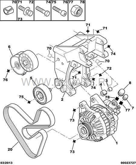

Всем привет! Решил заменить ручейковый ремень ( или как говорят ремень вспомогательных агрегатов, или ремень генератора ). Но вот вопрос с длиной. Замерял свой старый, длина вышла 1745-1746 мм где-то. В магазине спросил, говорят есть 1740 и 1750. Так какой же ставить? Или же искать ещё варианты? Может быть есть какие-то артикулы. А то по вину если искать запчасти, через каталог, то несколько вариантов длины предлагает, и все при этом разные) Стоит также компрессор кондиционера. Очень близко ремень расположен как-то друг другу(второе фото) или так должно быть? А также по поводу роликов. Тот который на гитарке (натяжной механизм) и на ролики-эксцентрике, они одинаковые? А то по замером получилось именно так.

1740 и два простых ролика. Всем ставлю именно так.
Подскажи артикул простого ролика.
APV1024
Спасибо. Жму руку. На 2.0 HDI он так же подходит номер 5 по схеме? А на автоматический натяжитель отдельный ролик есть? DAYCO ходят ролики? Смазку не добавлять?))
И 5 и на натяжителе одинаковые ролики. Я смазку не добавлял, что бы не выдавливало.

Гитарный и эксцентриковый два разных ролика. 1740 брать
Ну понятно, что они сами по себе разные. Я про диаметр, то что мерял и тот, и тот, они по диаметру одинаковые получились.

В зависимости от кондея: если Делфи-1750, Санден-1740. Бери 1740 если будет сильно натянут эксцентриком отрегулируешь
Бери 1740
