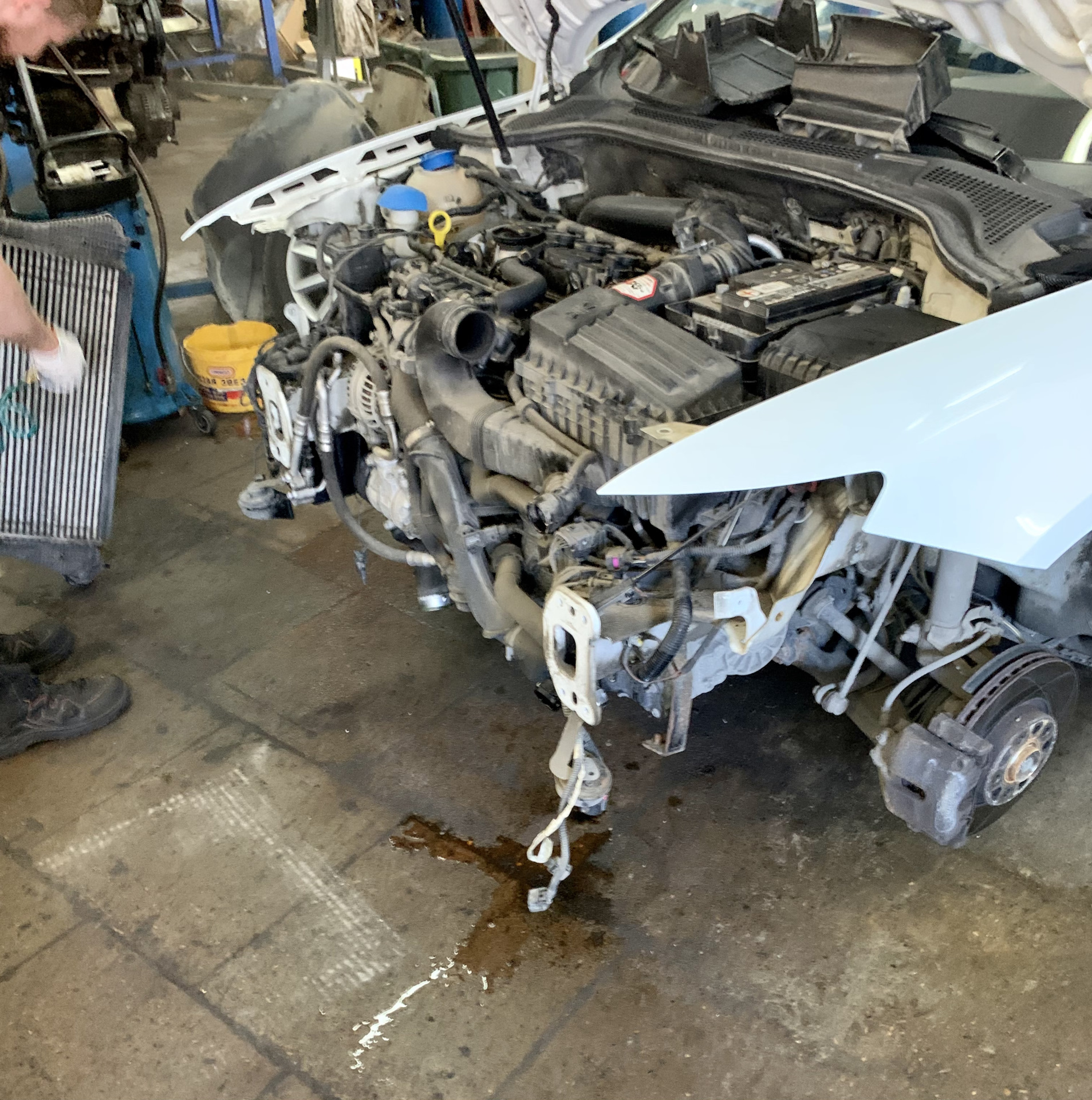

Всем доброго времени суток!
В общем решил что пора, тем более за 8 лет эксплуатации ни разу не мыл радиаторы.

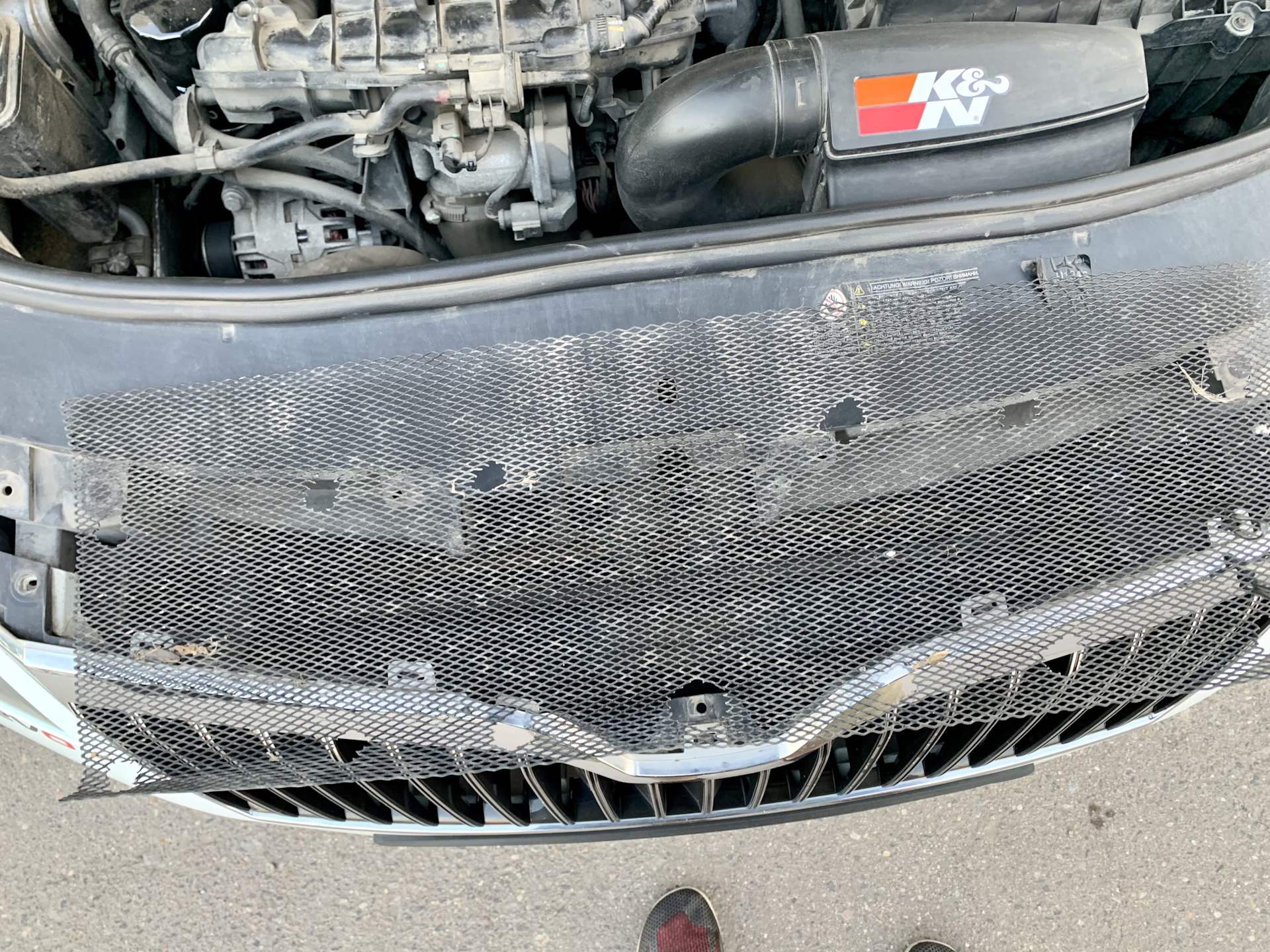

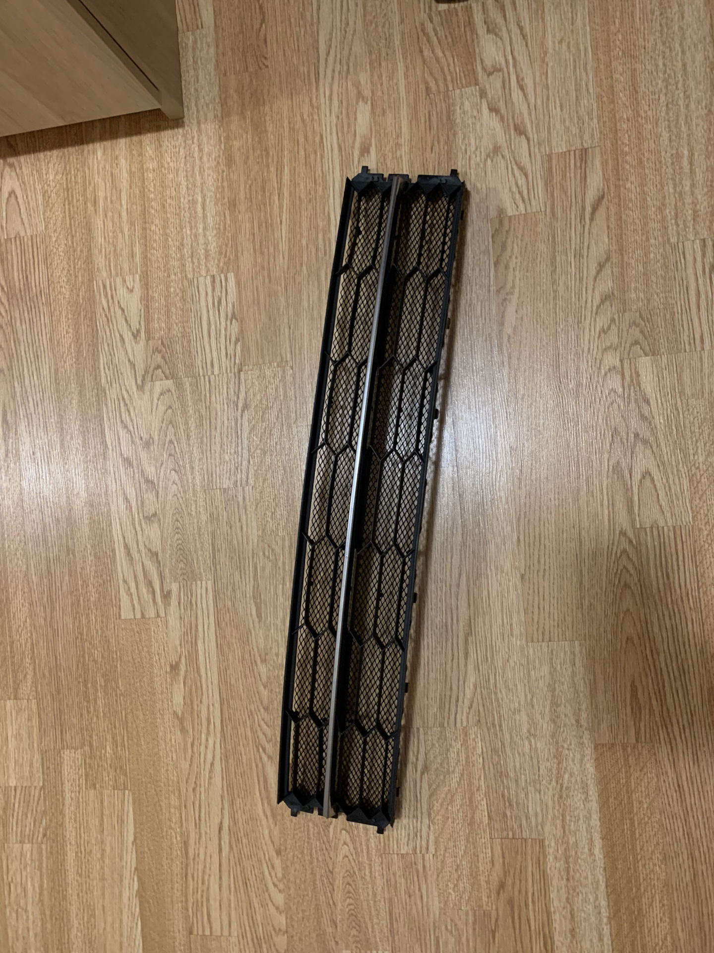

У меня изначально в нижней части бампера стояла сетка, и то была как-то приколхожена мной на скорую руку перед поездкой в Грузию в 2014 (типа временно, но как говорится нет ничего постояннее, чем временное)).
Радиатор кондиционера был заказан заранее, с учетом цен в настоящее время, а также советов знакомого выбор пал на Luzar.
Итак демонтаж ещё начался накануне до посещения сервиса, я решил избавится от моего «временного» решения, а заодно сеять пластиковую вставку в бампер, чтобы поставить сетку аккуратно и более презентабельно) Сейчас некоторые начнут говорить, что сетка не спасает, а даже наоборот сделает хуже для охлаждения.

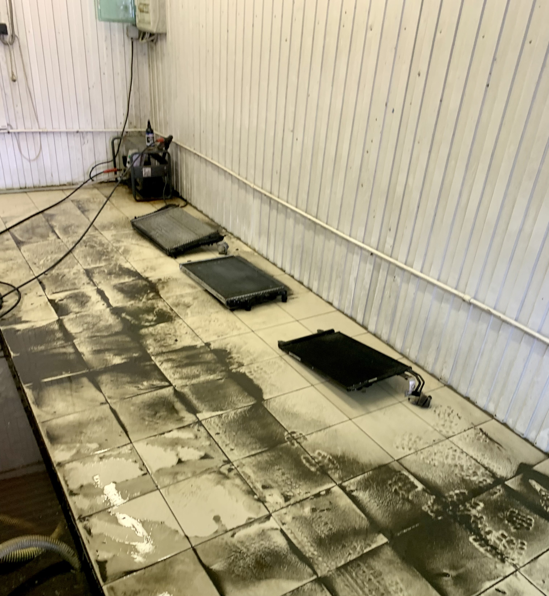

Но как показала практика, после 8 лет использования в нижней части бампера сетки, родной радиатор кондиционера не поврежден и после тщательной мойки не труп))
В итоге после отмывки радиаторов решено было ставить новый радиатор кондиционера, родной VAG отмыт и если кому-то нужен то с радостью обменяю на деньги ))
Все остальное на фото.

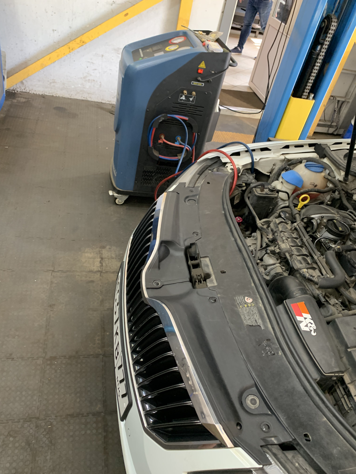

Также произведена замена холодающей жидкости, заправлен фреон и масло в систему кондиционирования.
Радиатор кондиционера приходит без уплотнительных колечек так что не забудьте заказать отдельно. Всем добра и удачи на дорогах.

А как снять решетку радиатора в бампере, я свою пробовал снять, что-то не получается, сильно тянуть боюсь
Я тянул, аккуратно дозировал силу, мне помогла окружающая температура у нас днём более +30 в тени )) а так ещё помогал изнутри руку просовывал между бампером и радиаторами, немного выталкивал и тянул кнаружи. Так что все получится, терпения тебе)!

Как крепил сетку? тоже предстоит
Шуруповёрт, сверло 3,5 и хомуты тебе в помощь ))
