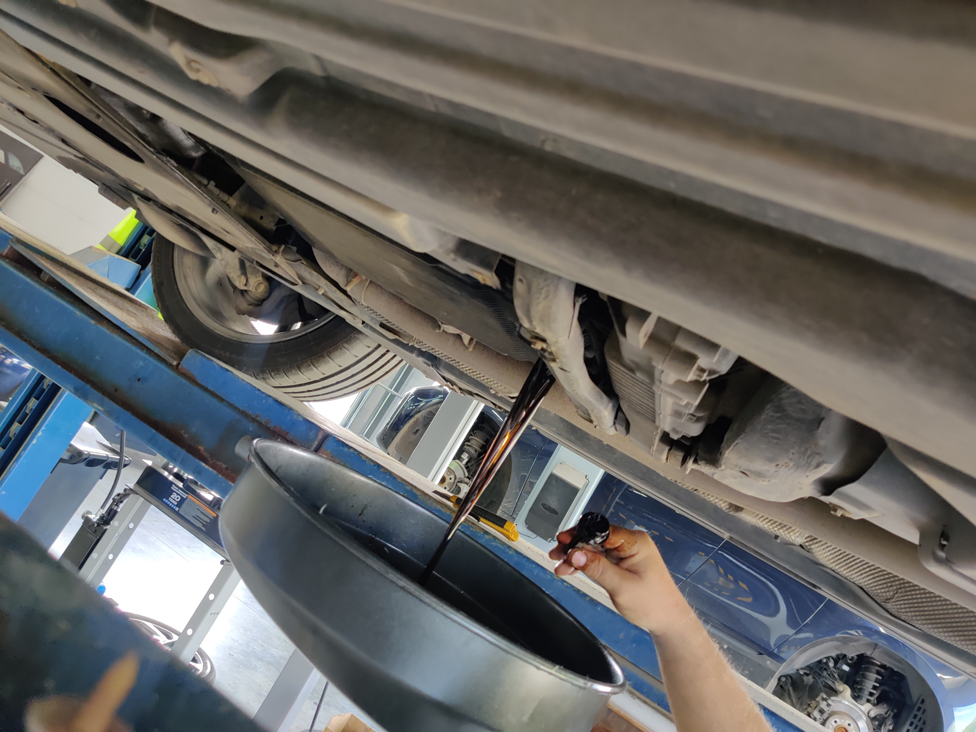

Решил для начала просто заменить частично без замены поддона.
Посмотреть в каком состоянии масло и как поведет себя коробка.
Следующая замена будет с поддоном.

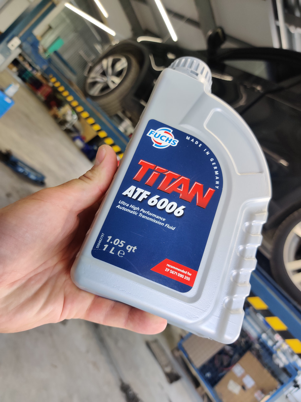

Конечно, вечный вопрос про масло — а что лить?
Я остановился на масле fuchs titan 6006.
Узнал о нем у заведомо грамотных специалистов из сервиса Ленд Ровер а. На них часто стоят 6нр.
Позже, в сервисе БМВ тоже сказали, что льют такое же масло.

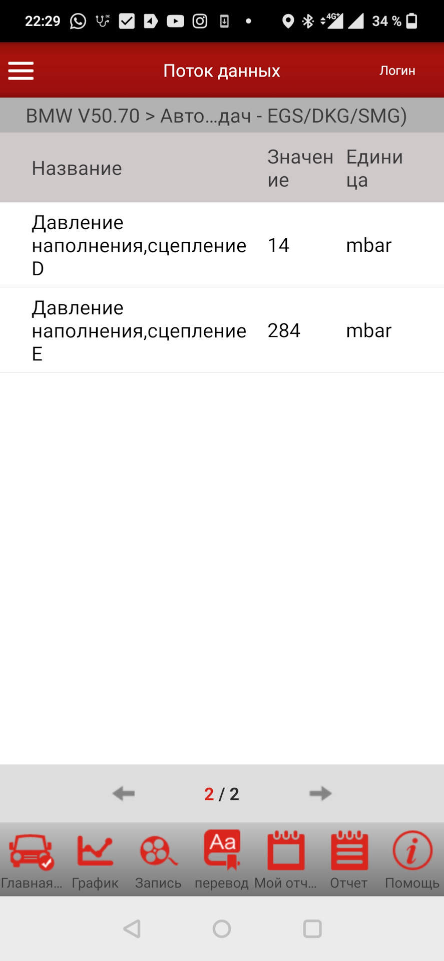

До замены масла я прочитал адаптации, чтобы сравнить их спустя время.
Ниже адаптации до замены:
В таких значениях они находятся с момента покупки авто и сильно не менялись.
Ниже адаптации спустя 1000 км после замены масла:
По ощущениям работа коробки никак не изменилась. Как было все в порядке, так и осталось все в порядке)
Но планирую сделать ещё замену вместе с поддоном.

Сброс адаптации делается для того чтобы некоторое время посмотреть как коробка работает без адаптации ))
Некоторое) и чтобы она за это некоторое время изнашивались сильнее обычного)
Сколько масла на частичную замену ушло?
В моем случае 3.5 литра
3.56
Правильно, что не стали сбрасывать адаптацию. Это не нужно делать при замене масла
Сделал я так потому, что у вас эту информацию и почерпнул. Ваш специалист очень подробно рассказывал про адаптации и как это все работает)

Всё правильно делаете. По фото видно цвет масла, оно хорошо поработало. Но его меняли. При следующей замене обратите внимание, нет ли на магнитах поддона и в самом масле металлической стружки. Если нет, значит машину не насиловали.
