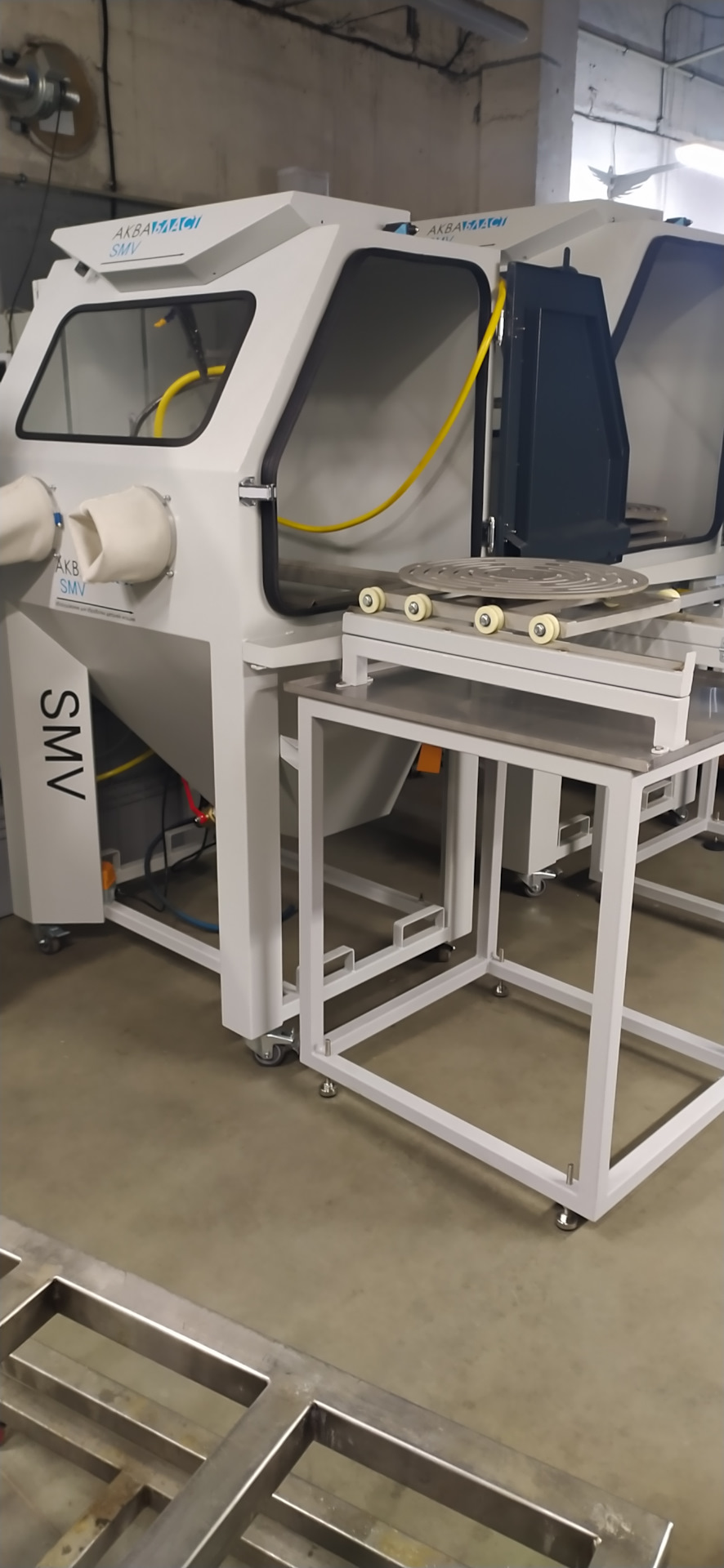

В этом посте хотел бы рассказать о процедуре аквабластинга.
Принцип аквабластинга такой же как и пескоструй, только вместо песка используется вода + стекло.
И такой способ считается более щадящий для любой из поверхностей, что снимает максимум дефектов, при минимальном уроне для детали.

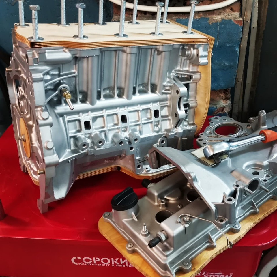

Обычно камеры однотипны, с размером 1м на 1,20м

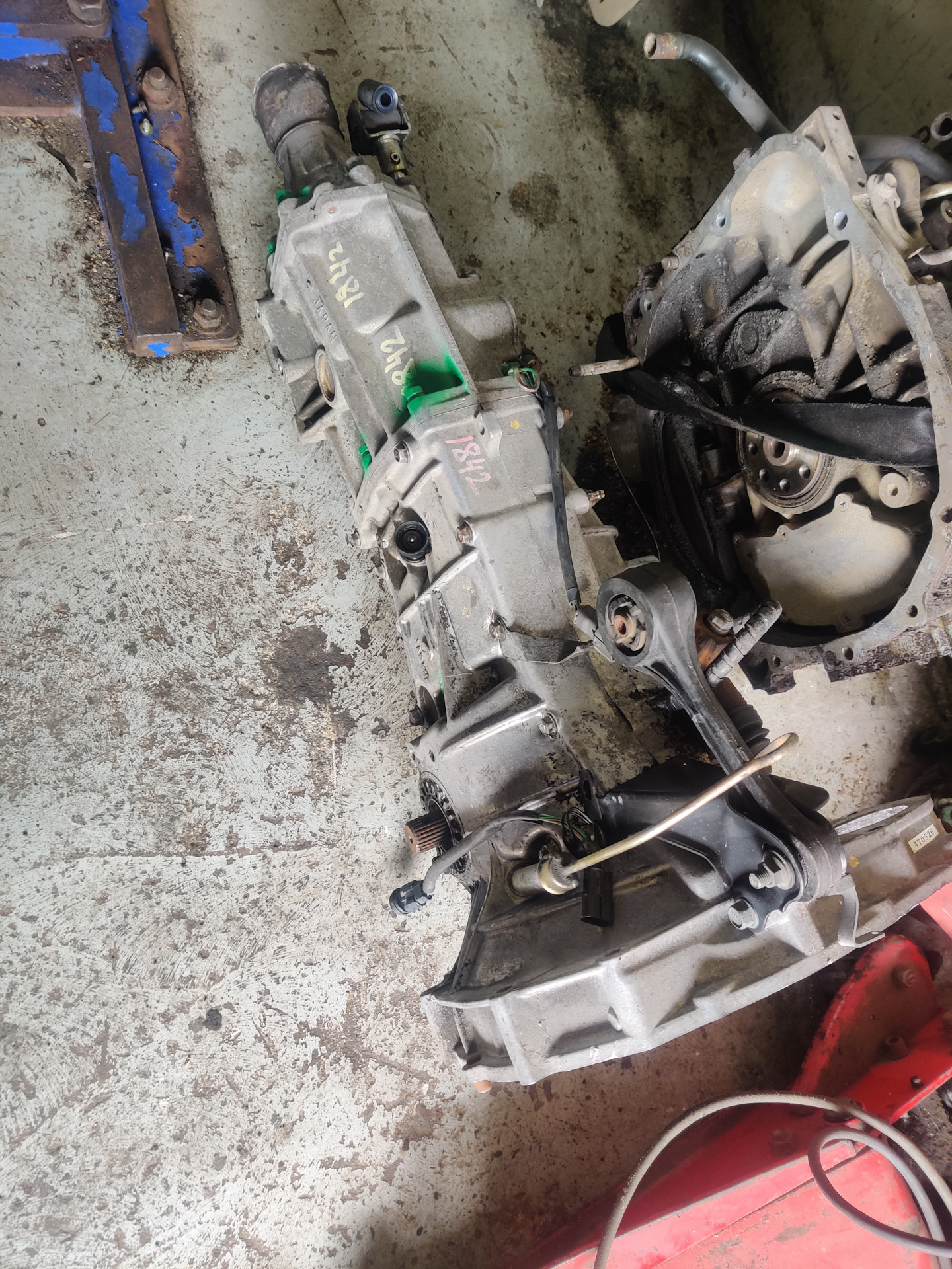

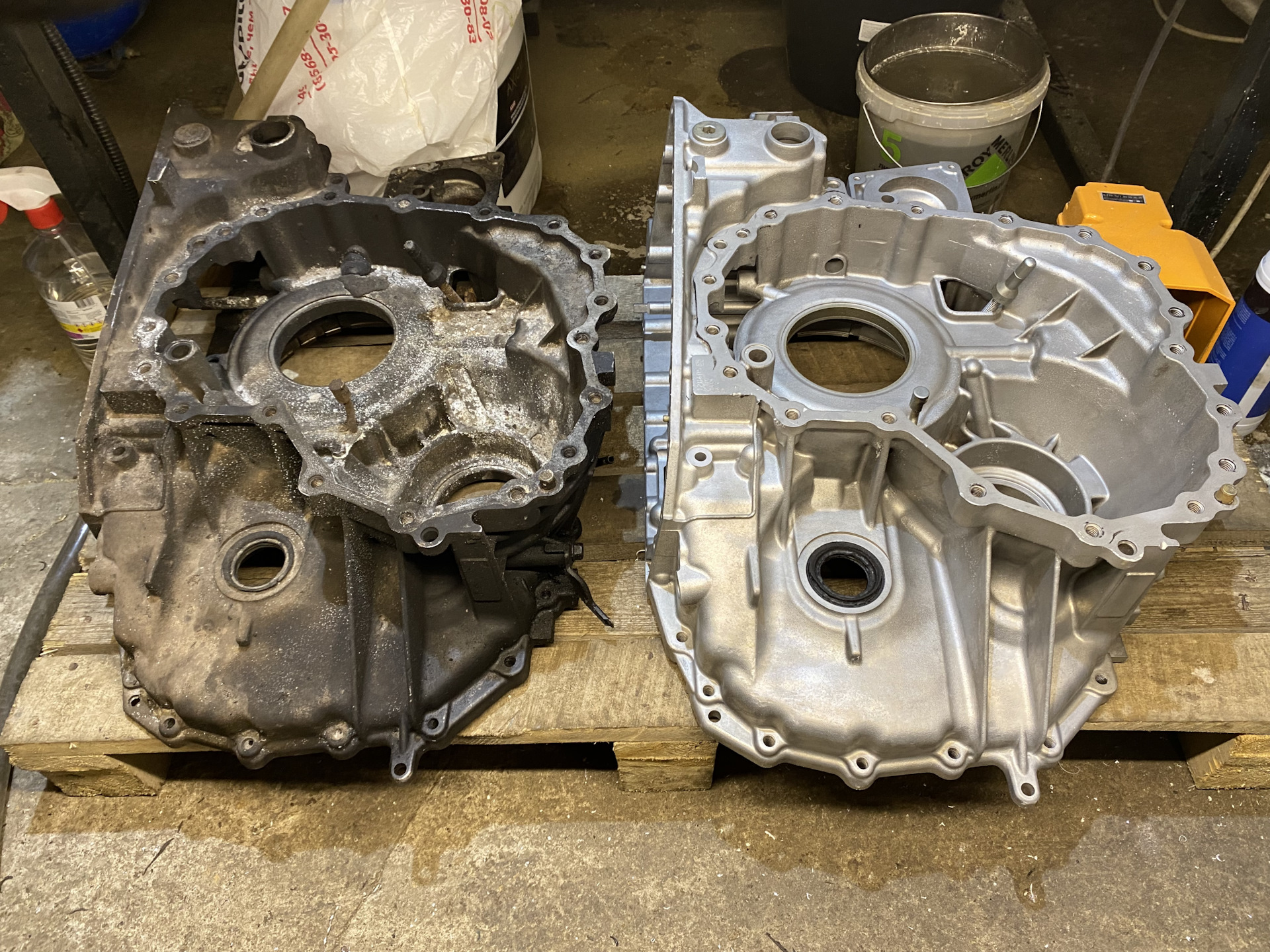

Отдав данные детали на аквабластинг, и по истечению 2 дней получил их в состоянии новых, все было хорошо до вчерашнего дня.
Когда настал день установки Мкпп, покрутив вал на коробке честно сказать я офигел от услышанных звуков.

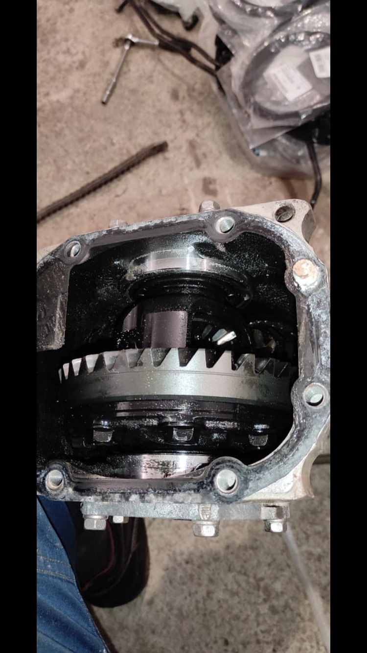

С редуктор та же беда, вскрыв редуктор приятного было мало
И видно было что это жопа, редуктор полный стекла, бензином оно отмываться не захотелось.
Позвонил тем кто делал аквабластинг, сказали привози без проблем помоем.
Честно говоря я уже не надеялся на успех, и подумывал оставлять атмо коробку.

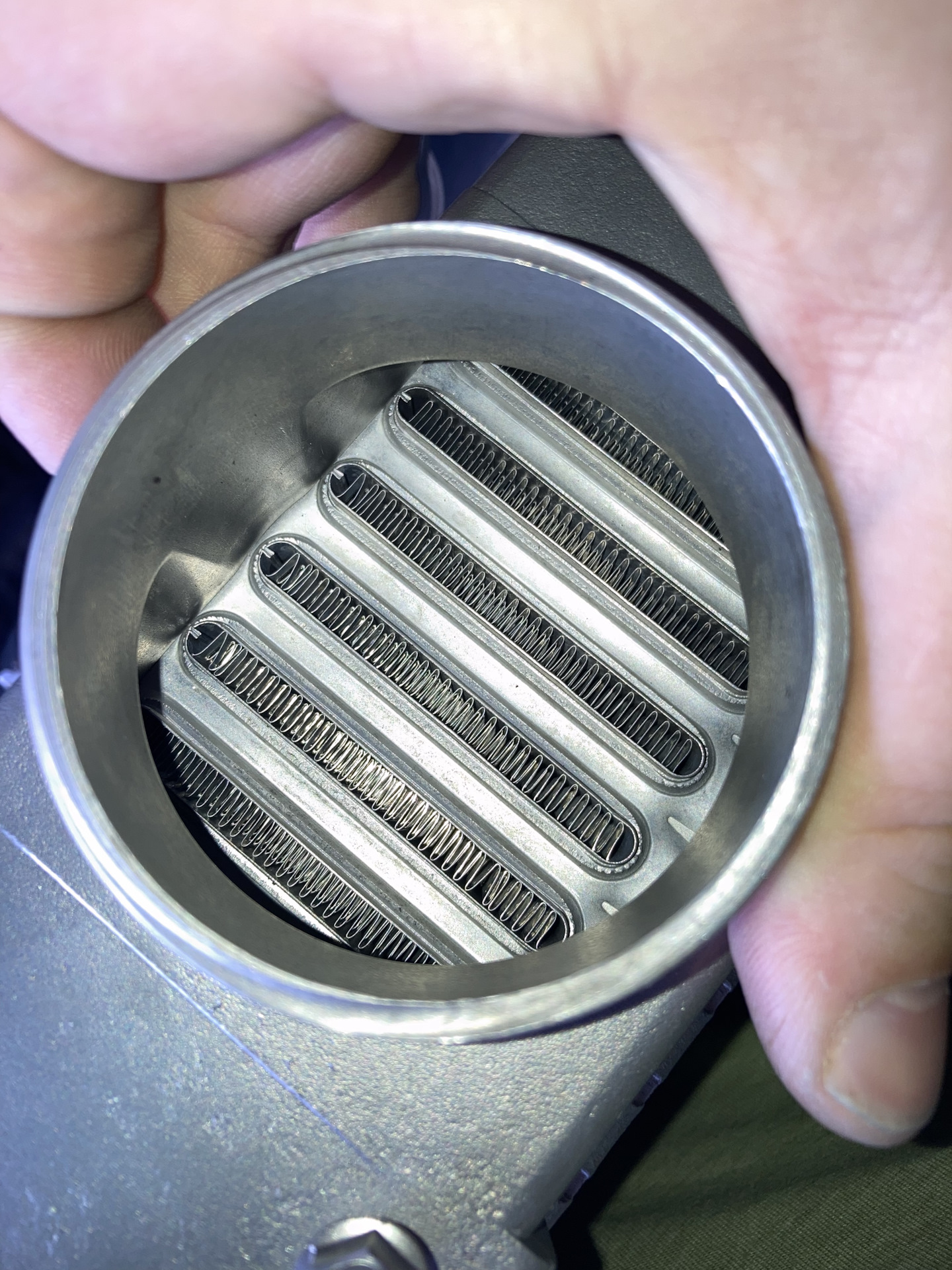

Тоже самая беда была со всем кроме ( коллектора) в том числе и кульком
Сняли байпас и вот оно
Короче отчаянию не было предела.
Настал день икс, звонят помыли, приезжай забирай.
Ну и первым делом я как сумасшедший давай все крутить 😂
И тут моей радости не было предела
Все крутиться без посторонних звуков.
Внутри стало тоже все в состоянии нового, ну по крайней мере на вид.

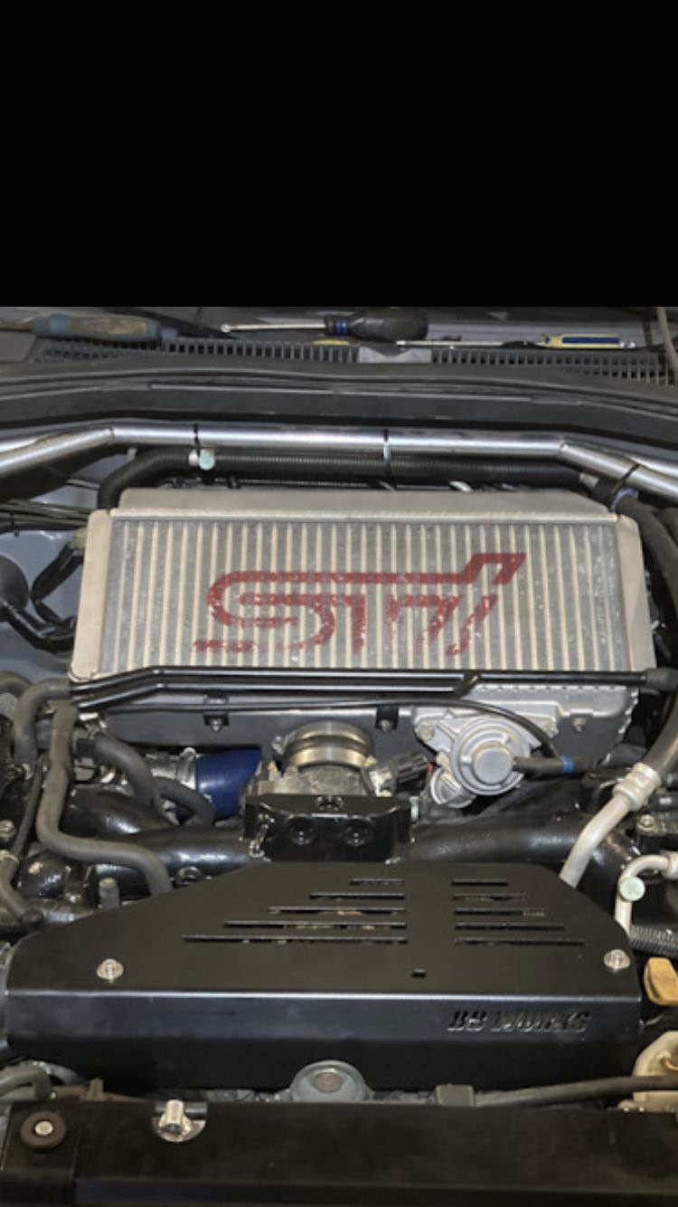

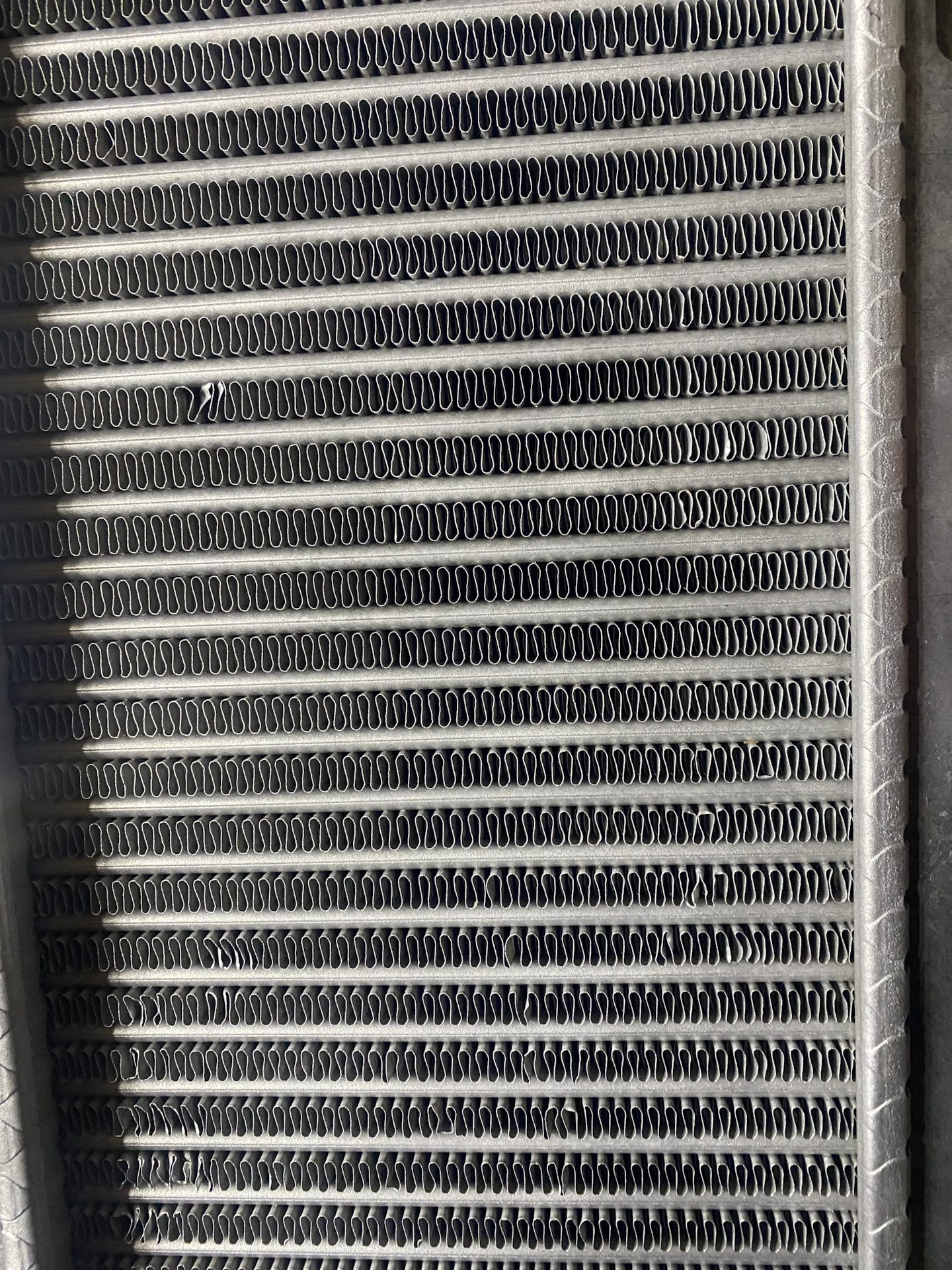

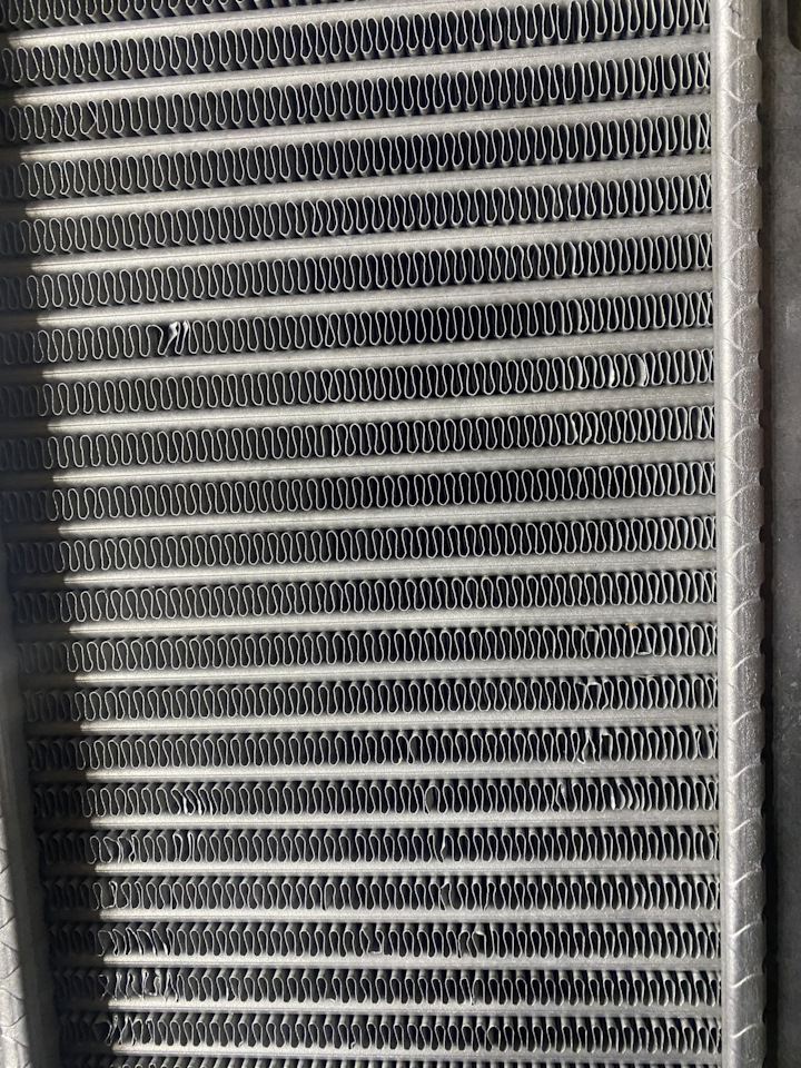

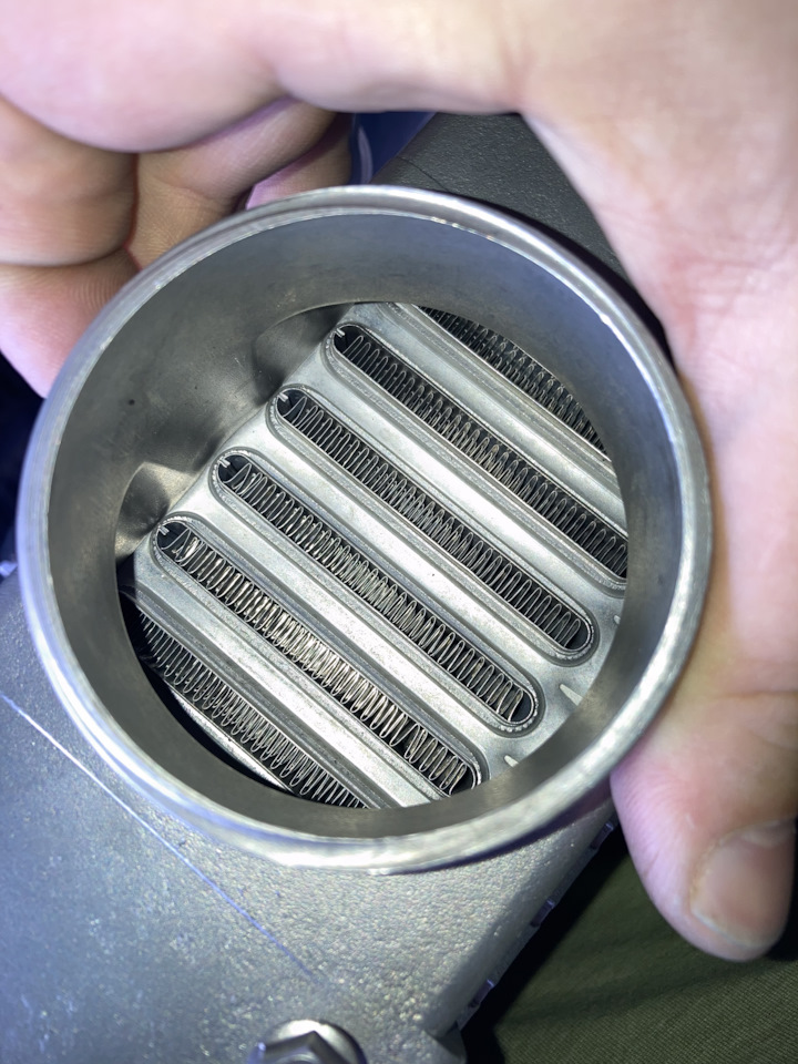

Вот собственно сам кулёк
Наверно таким чистым он был только с завода, отмыли все на ура.
Как говорится хорошо, все что хорошо заканчивается, ну в любом случае будет налито промывочное масло, а потом зальём нормально, для успокоения души.

И камеры не однотипны, возможно изготовление больших размеров.
Ох как знакомы мне эти камеры аквабласта. Возможно, что та, которая на фото сварена мной.

Кулек, мое почтение. Не сразу заметил. Ну не могли не сказать "Ладно, коробка… диф… окей… Но зачем ты кулек аквабластом мыть хочешь? Видишь там кучу мелких отверстий? Вот сам выколупывать будешь стекло.". Может решили поугарать, но если даже и решили — все-равно глупо. Да ну, не может такого быть. Просто странная затея, которая странным образом состоялась.
Хотя, что я удивляюсь — я же как-то купил тачку за 590К, а за чуть больше года ввалил в неё почти 1М. Тоже "странная затея", которая "странным образом состоялась". И вон оба со своими странными затеями сидим довольные. Один со стеклом везде, другой с корейским некро.
Кулек снимали уже, стекла обнаружено не было, не на пайпах, не в самом кульке.
Турбина чистая.

Так а КПП как, разбирали и промывали всё по отдельности?
Кулер, боюсь, чистый только там, где видно, т.к. по сути, только туда где видно и можно направить струю.
А промышленной химической Мойке известно что нибудь?
Растворяет стекло, моет КПП, не разбирая? 😮
Не растворяет, ну вымывает.
КПП уже проехала почти 10 тыс
И все отлично, в масле инородной субстанции нет.

Я чёт вообще не понял. А зачем кулёк мыть изнутри? Как мне кажется, если он грязный изнутри его проще выкинуть и купить другой.
Я не знаю цену помывки и цену нового, но если хорошо отмывается за 500р, то зачем покупать новый за 5000р.
Весь вопрос только в двух вещах.
1. А хорошо ли отмылось за 500… Как проверить?
2. Какова стоимость ремонта движка, если все же стеклянный абразив не вымылся из кулька и двигателю пришёл каюк…

Есть например конденсатор (радиатор) кондиционера. Вот как думаете, его можно мыть внутри?
Это всё как-то странно, перед очисткой Аква бластом всё надо разбирать. Редуктор что на первом фото надо разобрать до винтика, ибо вымыть шарики нереально, плюс они на масло липнут. Кажись ребята с аквабластом преследуют одну цель — заработать денег, а что дальше, то неважно.
Ну тем мнение все по сей день ездит, и не издает не каких шумов

А на кульке соты не закрывали ? Или их струей не мнёт ?
Соты сразу погнёт от первой же струи, по этому все закрывалось

Я надеюсь, что наглядный пример, почему аквабласт и кулек — несовместимые вещи вы увидели.
Если он в масле — найдите или сами химию, либо моторемонтный цех/завод. Куда везут блоки на расточку, гильзовку. Вот туда же отдайте свой кулек, попросите их помыть в ванне рядом с чьим-то блоком.
Там тупо горячая водичка, в которую ручки лучше не совать. Вообще ничего не совать, кроме того, что надо помыть.
Тут вы не правы ) вот кулёк после аквабоаста . Но внутрянку закрывал . Алюминий со щелочами кстати так себе, нужно специальные ингибиторы добавлять Иначе потом материал становится как бы пористым и очень сильно загрязняется
Zloo26
Не погнёт
barsuk625
Хим мойка, в кипятке.
barsuk625
Сам так не вымоешь, я пробывал, посмотри предыдущие посты
А т.е куллер не аквабластингом мыли ?
Только снаружи, боковины

Щас он выглядит так
Любую деталь нужно полностью разбирать, из картеров вытаскивать подшипники, сальники и тд. Пагубные последствия не аквабласта как технологии очистки, а исполнителя первоочерёдно.
1500км проехал проблем нет
Таки отлично, просто если не хочешь рисковать, то нужно действовать по технологии
Первый раз столкнулся с данным мероприятием 😁

Бррр… После таких фото 🤢🤢🤢… Ставить эти детали на авто… Такая себе лотерея…
А такого фото не хватает ?😁
Чистая видимая часть… А что там внутри, никому не известно…
Вообще любая подобная очистка делается не на агрегате всборе а на разобранном, подетально …
Никакой сальник не удержит от попадания абразива под давлением 🤷♂️
Смотря как и чем затыкать отверстия, их не так много
Отверстие с сальником заткнуть нельзя никак и ничем.
Вообще это просто деликатный пескоструй, и предназначено это для очистки деталей а не узлов.
Снимаешь сальник, и закрываешь 🤷🏼
В любом случае сальники все пойдут под замену
Только если там есть фланец и он закрывается на прокладке и болтами… никакие затычки не помогут.

После мойки все обильно было залито маслом, по этому думаю в редукторе и мкпп ничего не должно отрыгнуть.

Уже приходилось перебирать несколько моторов после аквабластинга ГБЦ и Коллекторов. :) А так же и после "чистки ДВС водородом" ))

Ну, в ГБЦ не так много мест, куда может набиться стекло, да и их все можно промыть продуть.
Коллекторы… Ну хз. Мой вон просто 6 коротких больших отверстий. Опять же можно промыть, прочистить. Даже глазом осмотреть каждый миллиметр отверстия.
Чем мыть зависит от того "что мыть" и все. Суппортам, например вообще на стекло будет все-равно — это идеальный вариант для них.
Мне ГБЦ мыли аквобластом. Даже, если там и осталось стекло — первая замена масла пройдена. Он весь вышел)
Все норм. Да и бояться его уж совсем сильно тоже смысла нет. Пока ЦПГ притирается — мелкая стружка в масле будет так или иначе. Все с маслом потом уходит из двигателя.

По этому и будет 2 замены масла в мкпп и редукторе, а кулёк дай бог омыли, чистый без стекла.
Просто если бы изначально закрыли все отверстия, этой проблемы бы не было.
Ну парни свою ошибку признали, бесплатно помыли, сказали если что случиться с мкпп и редуктором, возьмут ремонт на себя
