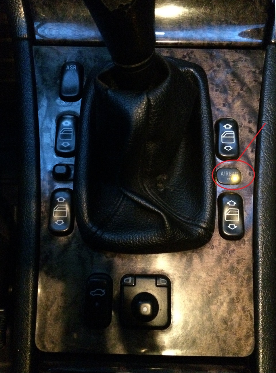

Еще давно хотел поменять некоторые деревянные элементы салона, а также добавить опцию электро складываемых зеркал…

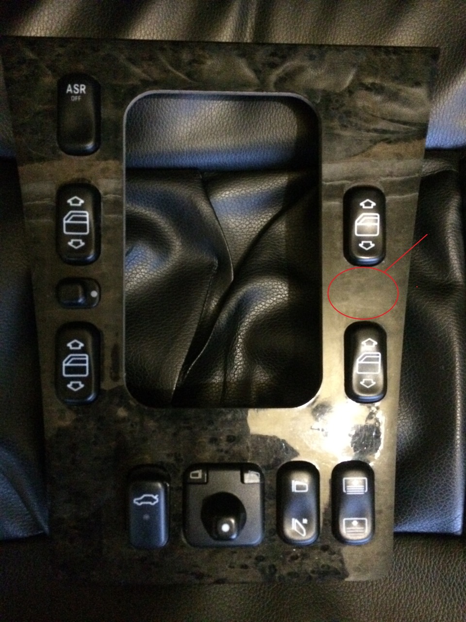

Наконец-то подвернулся хороший вариант, но как оказалось, на новой деревяшке нет индикатора "Airbag off" связи с чем вопрос — будет ли новая панелька работать исправно?
Скажу сразу что поставить старый (родной) блок с новой деревянной панелью не получиться, а блоки (стеклоподъемников) отличаются номерами .
Всем спасибо за ответы!

Не вижу проблемы на родном дереве вырезать отверстия под нужные кнопки. У себя я так и сделал. Так же добавлял опцию складывания зеркал.
Чем вырезал? фото есть?
Сначала надо выцарапать форму кнопки, выцарапать надо весь лак по кругу (форма овала). Если этого не сделать, а начать сверлить то пойдут трещины по панели. Выцарапывал кажется толи тонким шилом толи цыганской иголкой. Тем более второе дерево у тебя есть. прилаживаешь одно к другому или приклеиваешь на двухсторонний скотч. И выцарапываешь форму. Потом сверлишь отверстия. Сколько возможно будет. Главное не выйти за границы формы. потом либо останется вывести форму. Чем угодно: напильник, надфиля, наждачная бумага. Я работал маленькой бор машинкой. фирмы dremel 3000.
Спасибо за идею)
Работать нужно очень аккуратно одно неверное движении и ППЦ.
Да еще и форму симметрично вывести — а деревяшка-то как новая, страшновато)
Я в своей так 3 дырки сделал и не че нормально. Главное аккуратно.
Avangarde99
С симметрией не проблема деревяшки без кнопок одна к другой лицевыми сторонами ложатся. и вперед.
