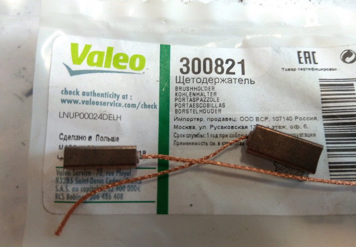

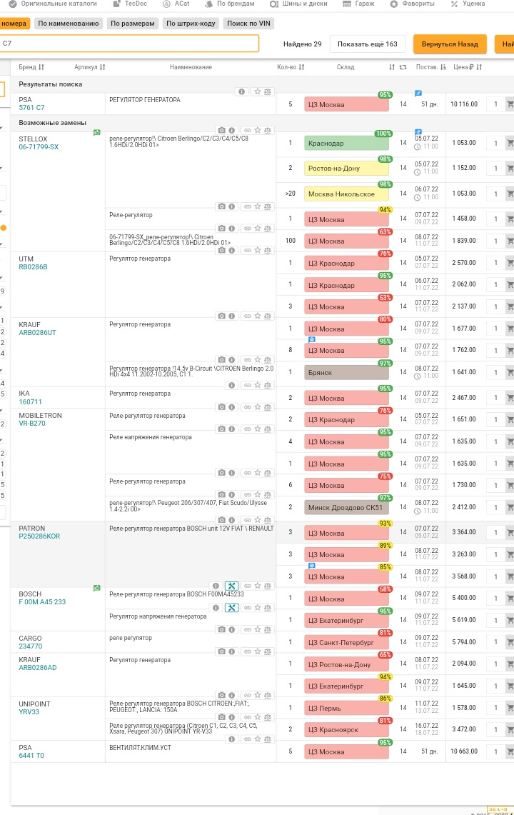

Всем привет. Собираюсь вскрывать генератор и менять подшипники с щетками. Зашёл на армтек посмотреть цены на щетки и мягко говоря акуел. Года 4 назад папа покупал щетки cargo за 1000₽, сейчас 5500₽. Классная инфляция 👍
Снизу будет список регуляторов, которые есть в продаже.
Посидев и поплакав от таких цен, я принял решение собрать чемодан и уехать из страны…

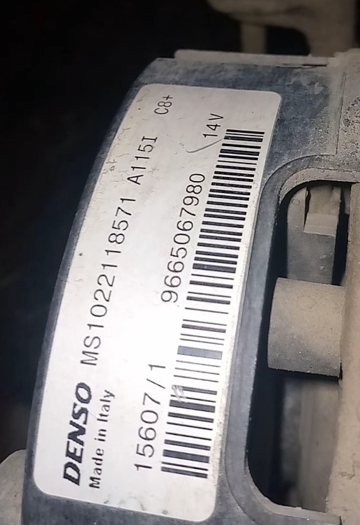

Думаю просто купить сами щетодержатели или как они правильно называются и поменять их. Только тут прикол в другом, у меня генератор denso, а какие там размеры щетодержателей фиг его знает. Может кто подскажет?)
Подшипники буду заказывать уже по факту вскрытия, то бишь зная информацию по их точным размерам.

Поставили мне от 2107 с небольшой доработкой напильником.
Благодарю за ценную информацию 🤝
Только нужно паяльником поработать
Это не проблема)
Вскрываешь, достаешь щетки, идешь в магазин, покупаешь такие же или чуть больше. Их можно обточить до нужного размера, если что. А длина +/- стандартная у всех.
Да у нас такой город, ничего не купишь. Все под заказ.
Запчасти на жигули по-моему в любой деревне продают
Там щётки нужны меднографитовые, а от наших тазов они только кольца ушатают при большой нагрузке.
При какой большой нагрузке? Сколько шатать надо, чтобы ушатать?
Я на своём Valeo почти 100К назад менял. Интересно, что там с кольцами… Учитывая, что на момент замены щёток на жигулевские они уже были поношены на пробеге 167К. Сейчас пробег 263К.
Щетки ещё мягче родных

Выше написали, что от 2107 походят и работают)
