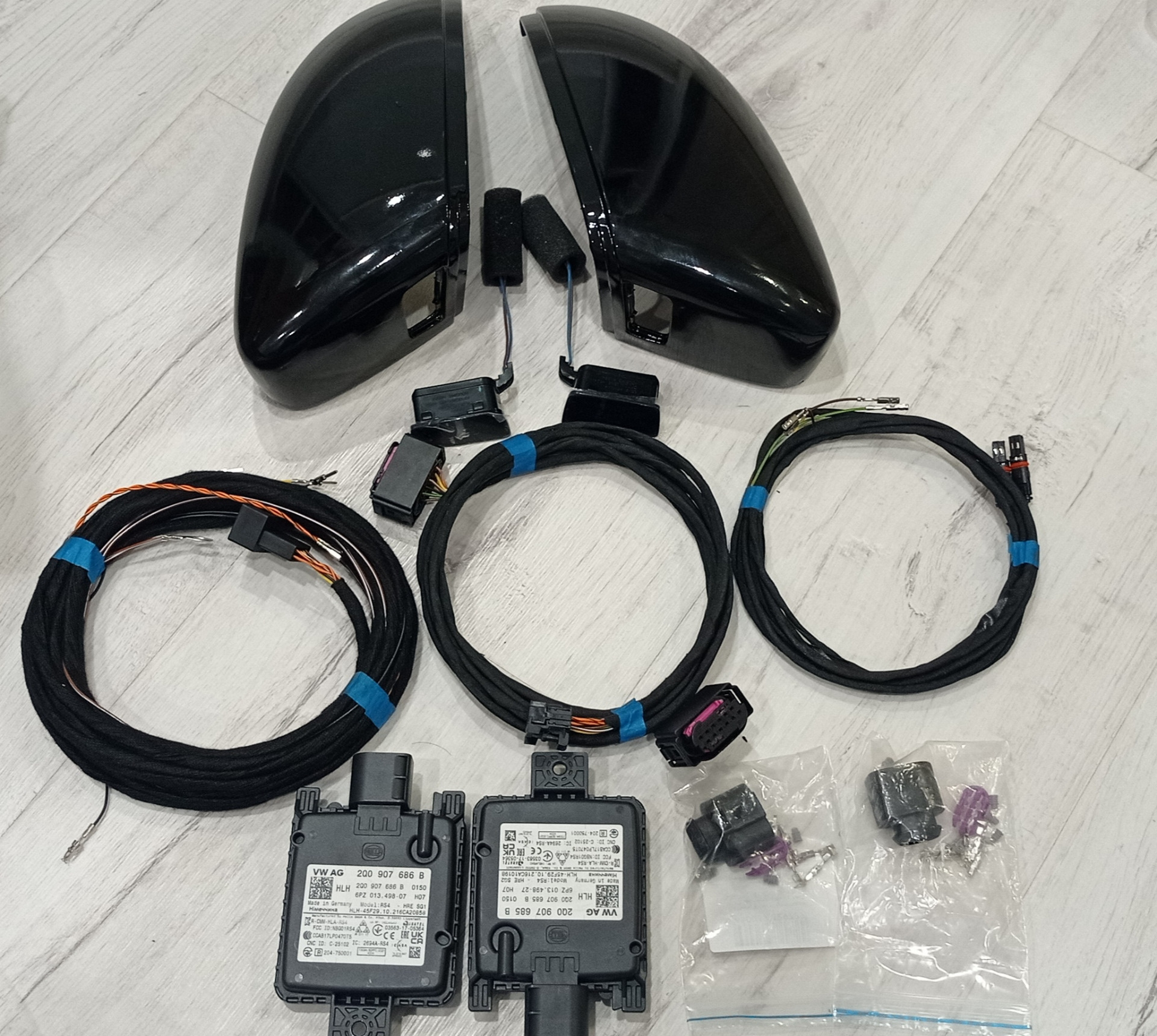

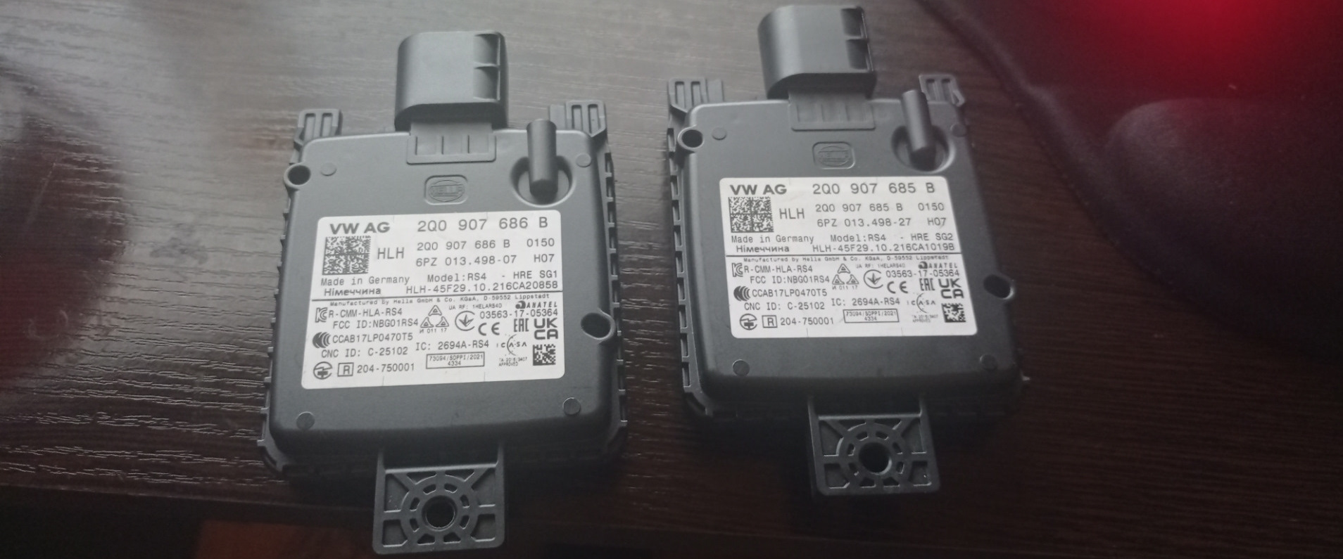

Комплект я собирал постепенно и начал с блоков.✔ Все покупалось НОВЫМ, не б/у.
Блоки это самое важное и на данный момент на ранке идет преобладание блоков с номерами 2Q0. Да и цена за пару 9000 всего. По 4500 за блок, это отличная цена и + имеем два ассистента: Side Assist слепые зоны и RTA выезда с парковки.
НОМЕРА И ССЫЛКИ НА АЛИК:
VAG 2Q0907686B — блок управления
VAG 2Q0907685B — блок управления
VAG 1J0 973 714 — разъем для блоков 2шт. Брал аналог — CARGEN AX-650-8S идет уже с пинами и резиновыми уплотнителями
Проводка для радаров — aliexpress.ru/item/328282…r_list.0.0.21efa396YhnnU3
Сигнальные лампы — aliexpress.ru/item/328730…r_list.0.0.21efa396YhnnU3
Верхние крышки зеркал с отверстиями под сигнальные лампы — aliexpress.ru/item/326699…r_list.0.0.21efa396YhnnU3. Брал не крашеные так как не вижу смысла переплачивать. Покрасил тут в цвет который мне был нужен!
Итого по запчастям вышло около 17000р за весь НОВЫЙ комплект.👍

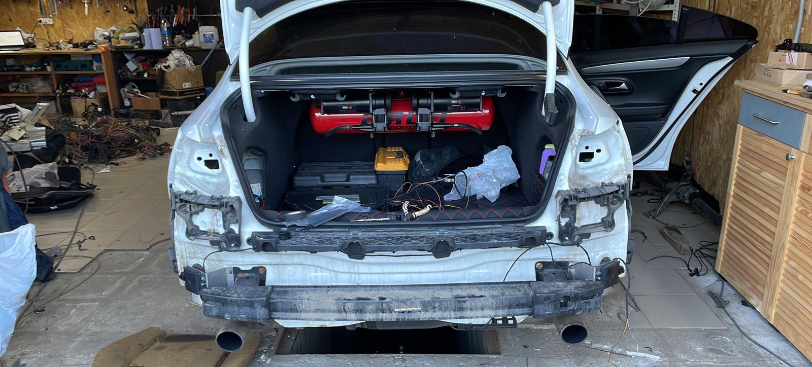

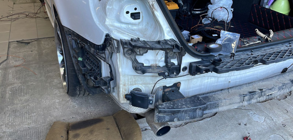

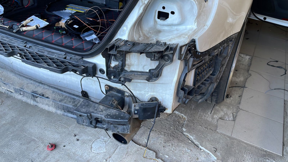

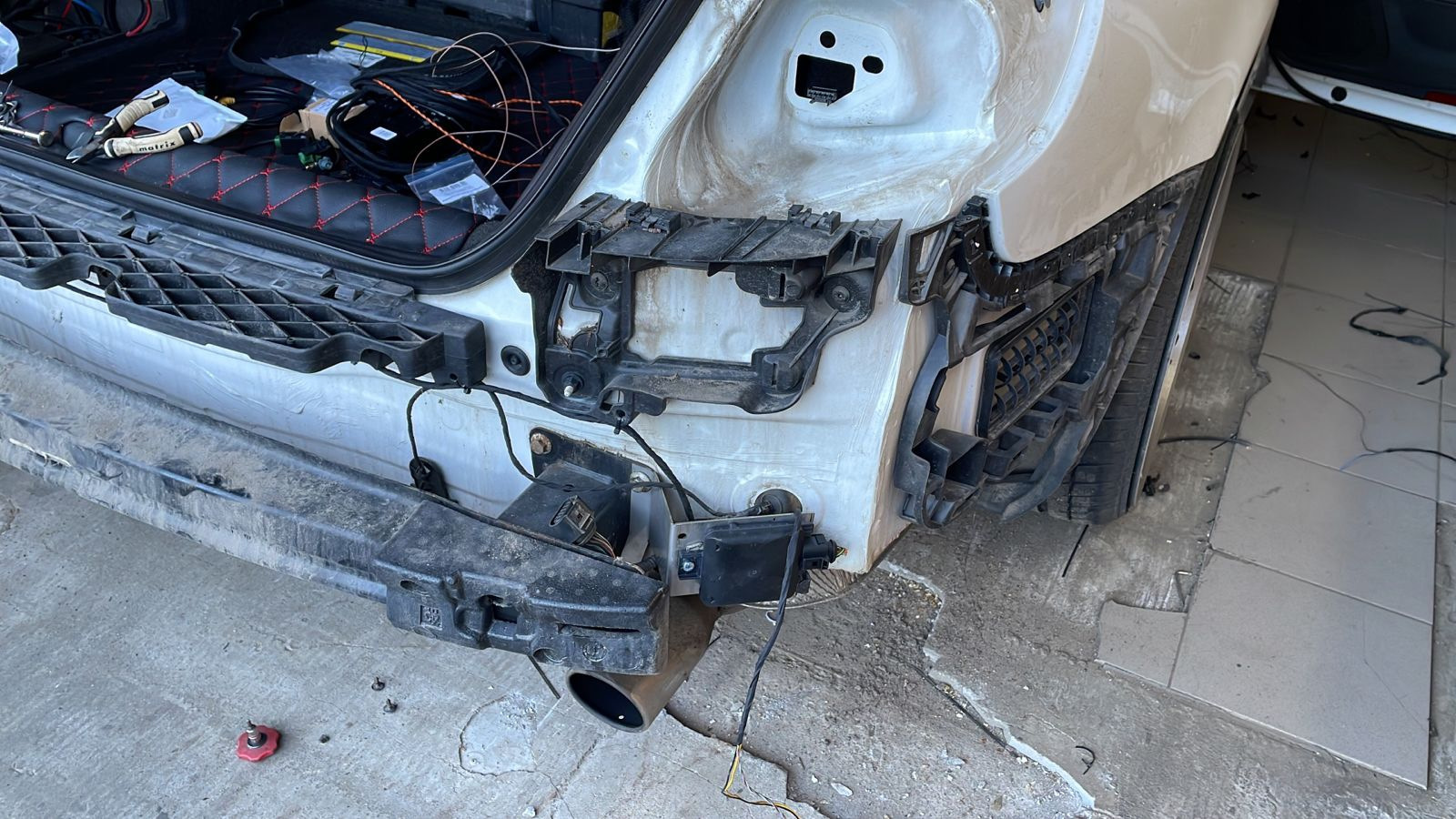

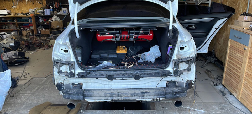

Короче комплект я благополучно собрал и ждал отмашку от мастера, чтобы приехать на установку.
Допы и прочие глобальные работы делаем только у него. Особо подробностей по установке не знаю. Знаю что крепление для блоков кастомные, устанавливаются за заднем бампером, по краям около усилителя + самое важное это электрика!
Мастер всё благополучно установил, всё работает, всё показывает и это не может не радовать! Теперь у нас еще + два ассистента на борту💪

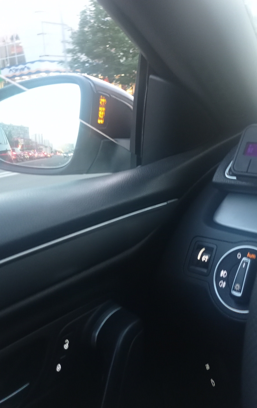

По дороге всё протестировано, всё работает.💪 Когда машина оказывается рядом по зади моей, сигнальные лампы об этом сигнализирует + на приборке теперь горит индикатор ассистента. Теперь управление будет намного проще и еще комфортнее😎

здравствуйте, множество обсуждений в комментариях по поводу разницы между 5Q0 и 2Q0 увидел, а есть информация по поводу разницы между 2Q0 и 3Q0 ?
3Q0 нет радаров. Есть 3AA, 5Q0 и 2Q0.
3АА это радары от PQ тут только side assist и всё. 5Q0 и 2Q0 это MQB, у них есть aside assist и RTA — выезд с парковки. Как передом так и задом. Ну и работать начинают с 30км/ч.

Привет, а яркость ламп регулируется через приборку?
Нет
3d приборка была?
Да.
На фото же всё видно!
Спасибо за ответ

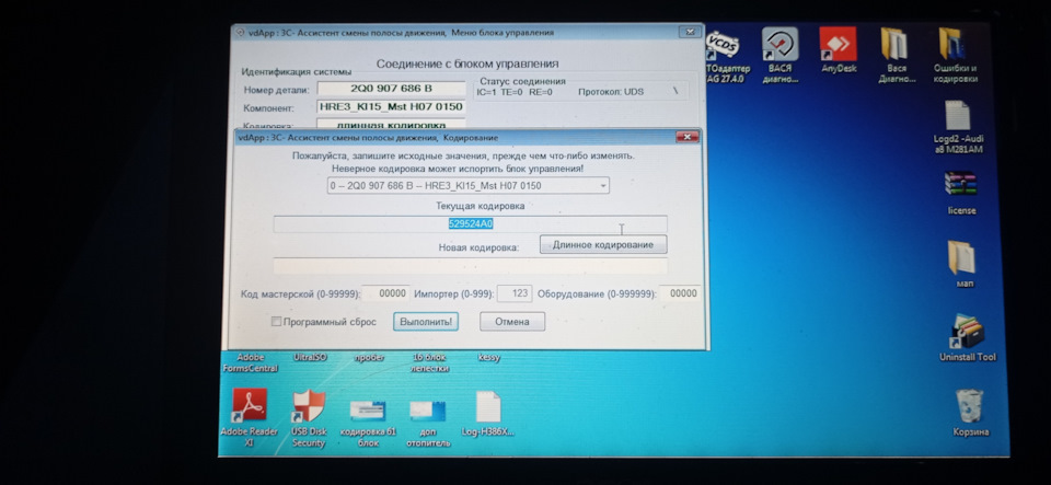

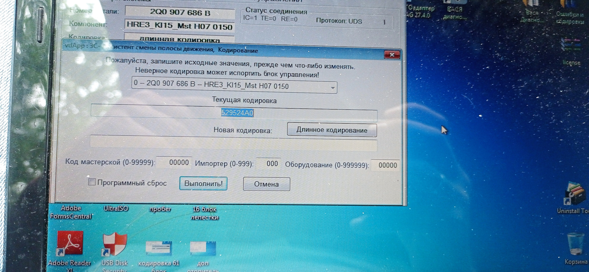

Добрый день, и мне можно кодировку?
Спасибо, помогло))
Пожалуйста
Приветсвую. Могешь поделиться кодировкой. Себе установил всё работает, но не загорается пиктограма на приборке.
Привет. В среду(завтра) напомни мне. Доеду до парковки, посмотрю. Машина стоит пока на зимний период.
Спасибо, спасибо большое.

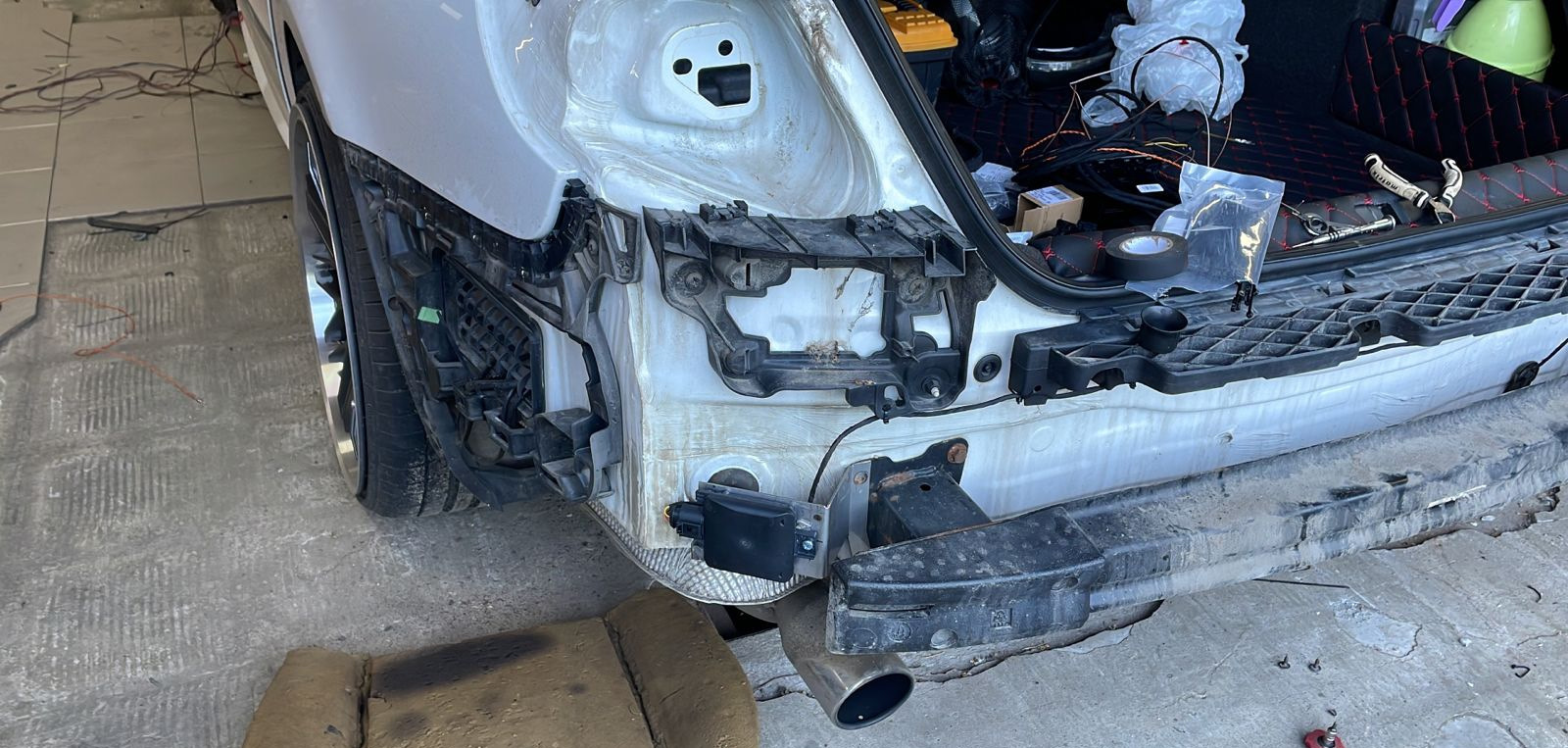

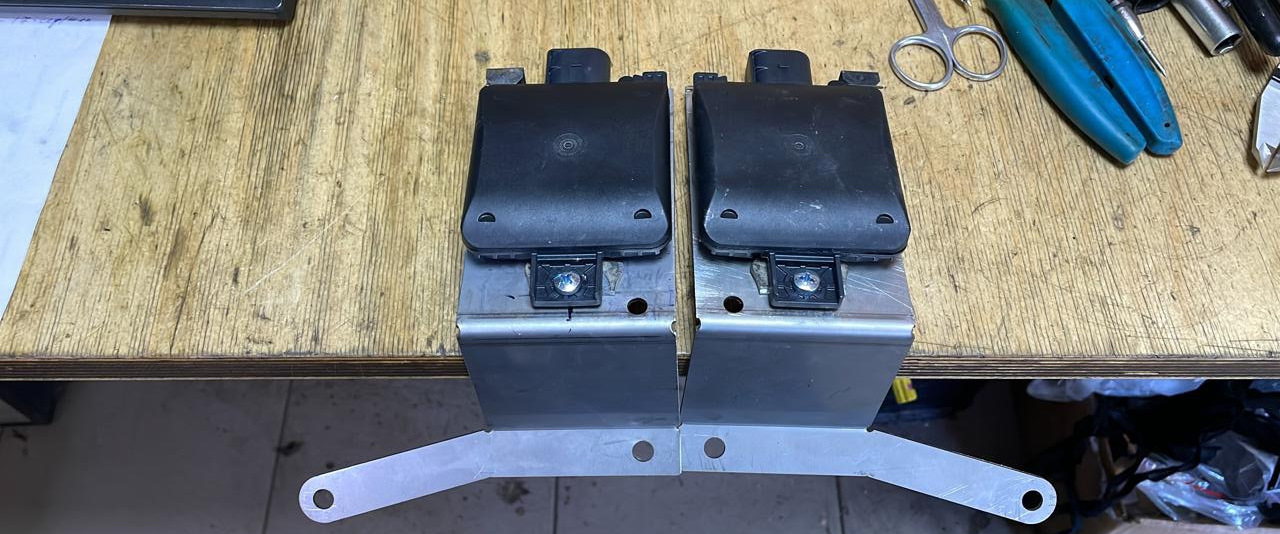

Крутая доработка!) а чертежик кронштейнов имеется? 😁
Спасибо. Чертежа нет)

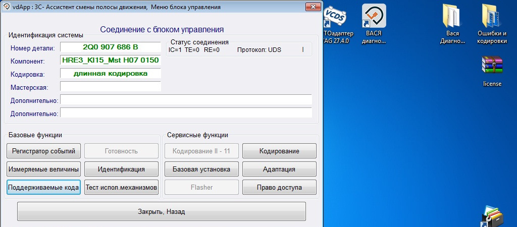

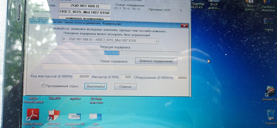

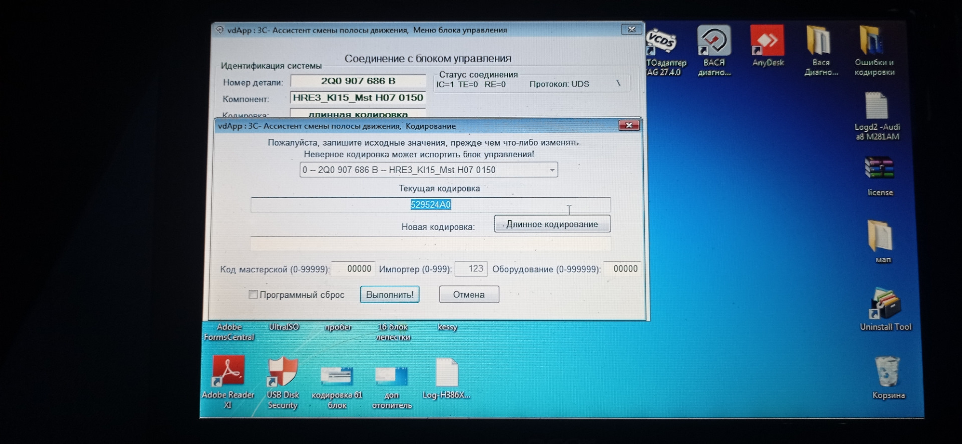

Блоки были прошиты? На скрине, кажется, родное ПО блока
Без понятия🤷♂️ Думаю шили и вряд ли бы они заработали просто так.🤔 Надо у Валеры спросить.
Все-таки ПО родное. Подсказали в соседней ветке. Заливается только параметрия

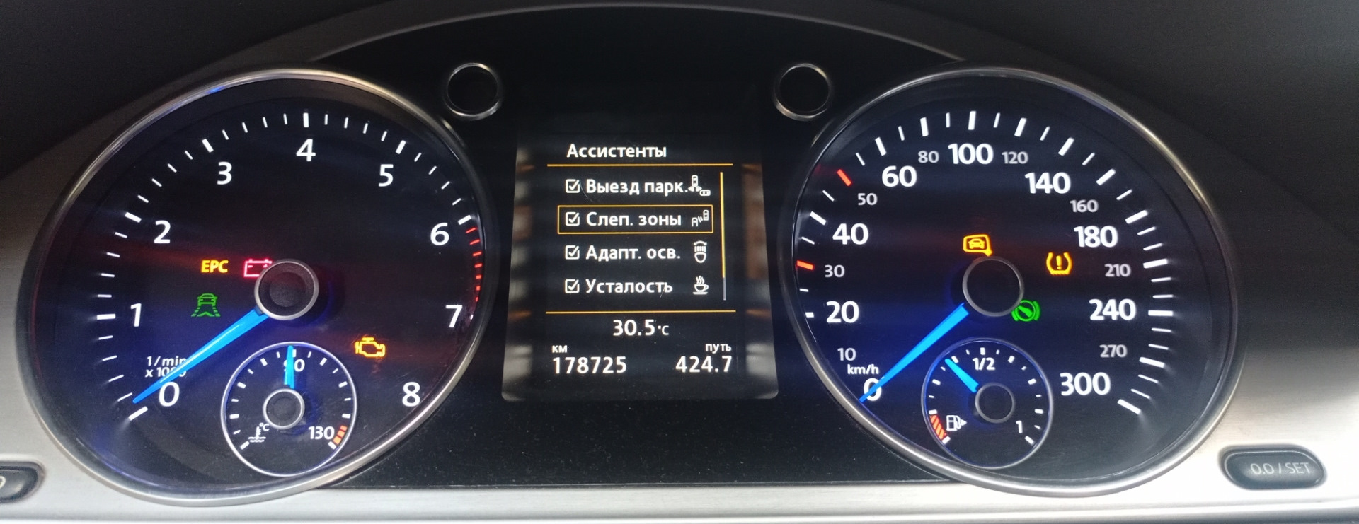

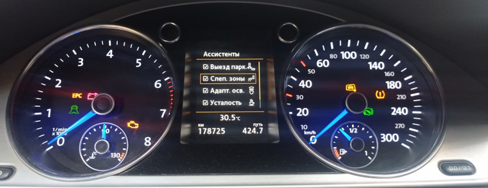

Кайф!🔥 РТА только на 3д приборке пашет?
Спасибо, Серёг. Точно не знаю, но думаю нет. Там он на Г/У отображает, а предупреждения на приборку выкидывает.

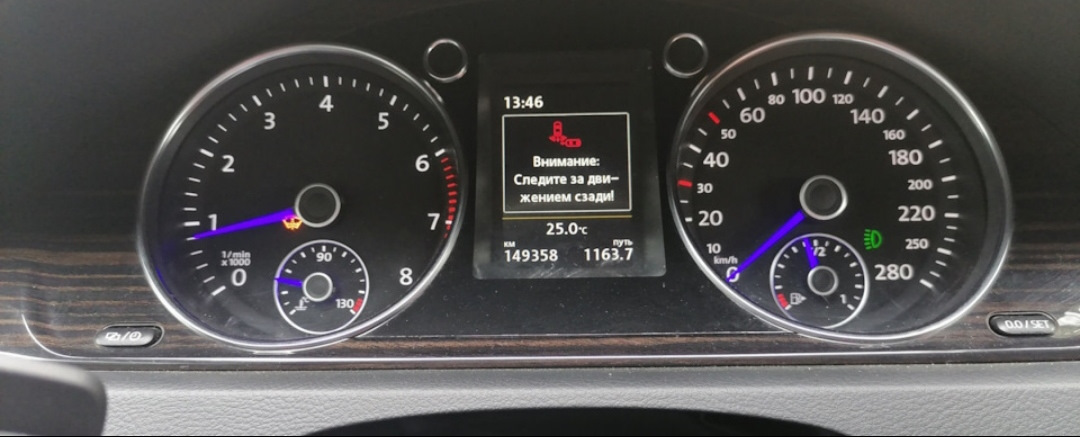

Заметил, что на 5Q0 мне приборка вот так сигнализировала, а на 2Q0 нет этого. Что-нибудь знаешь про это? Можно сделать?
2q0 сейчас сигнализирует через парктроник.
Так разница в работе есть?
Да, только на 3D

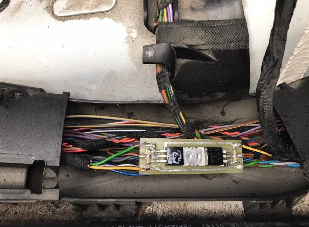

Учти эти блоки — 5Q0 и 2Q0 от mqb, для PQ там какую-то ещё обманку ставят.
Что за обмана?))
У бывшей машины я в отчёте выкладывал в комментариях. Ща гляну.
evgen-212
Что за обмана?))
Вот. Made in Валера🤭
Да это не обманка, адаптер 12>5 вольт
Ну я не шарю точно. Вам виднее)))
SilveRA4
Ну так отличное решение, как и с кронштейнами.
evgen-212
Что за обмана?))
Стабилизатор напряжения 12->5 В для индикаторов. Думаю, речь об этом.

RTA и работа радара от 15 км/ч решают.
Я только ради RTA поменял в пассате 3АА радары.
Сначала я в Тигуан поставил 5Q и кайфанул от этой функции, потом уже доделывал в пассате.
Еще бы понять, почему на 3D приборке не настраивается яркость индикаторов и вообще было бы круто.

А ты на 5q0?
Да, на Тигуан ставил в 20, в пассат в начале 21 года, тогда темы с 2Q еще не было,
www.drive2.ru/l/589448184724484020/ вот же 21год))
По факту 2Q и 5Q в работе никак не отличаются, поэтому я не стал гнаться за новизной. Значительной разницы, как с 3AA нет.
Ты первый был кто тему с 2Q осветил.
Надо думать как меню с настройками яркости вернуть.
На 2Q нет настройки яркости?
Есть, но не на 3D приборке
let-milakhin
Да, оказывается только на ч/б

В настройках яркость настраивается?
В меню нет настроек яркости(
Надеюсь в ближайшее время решат это спецы. У меня сейчас есть настройка яркости но нет rta. Если обновлю софт то rta появится но изчезнет яркость(
Ну RTA всё же интереснее чем яркость)
А с яркостью может решат, не так уж это и важно по сути.
Ну есть идея что в дампе меняется при изменении настроек яркости, позже солью посмотрю что там и как

А итоговая кодировка у вас какая? Pla паркпилот есть ?
Да, PLA есть. Кодировку скинул ниже

А кодировка сейчас какая?
