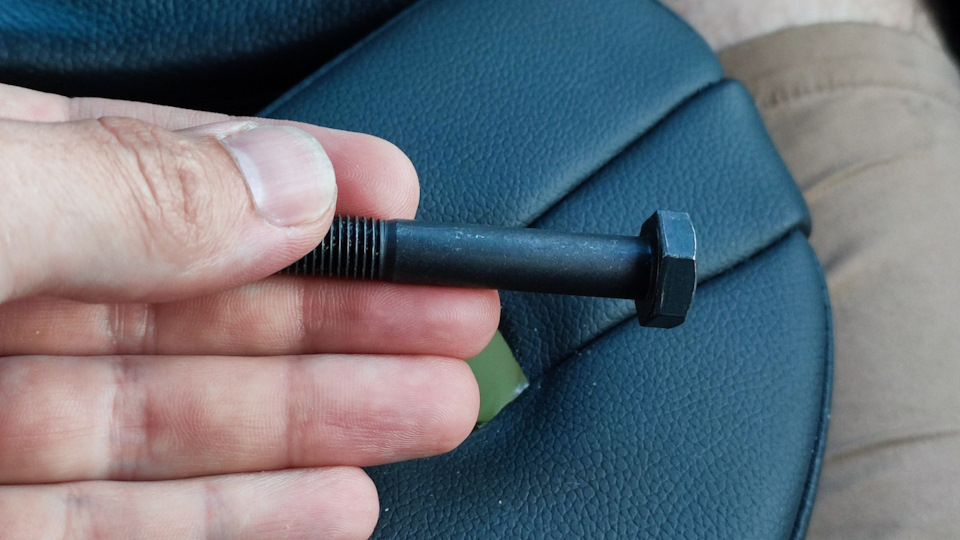

Еще в этой записи www.drive2.ru/l/608134384838515528/ я говорил о приобретенном подлокотнике. Наконец-то руки дошли его установить)
В широком подлокотнике N-Box/N-Wgn смещена зона ограничителей на 90 градусов относительно штатного, и даже если штатные переставить (рассверлив пустые отверстия и поставить резьбовые клепки М10), подлокотник не сядет на них, форма/толщина ограничителей в основании не дает, т.к. в форме гайки.
Поэтому что мне потребовалось:
-Сверло на 11 (сверлим вторую пластину за основными свободными отверстиями)
-Две резьбовые клепки М8
-Два болта М8 с телом для ограничителей
-Основной болт с резьбой М10х1.25 и телом D14хL62, т.к. родной короткий

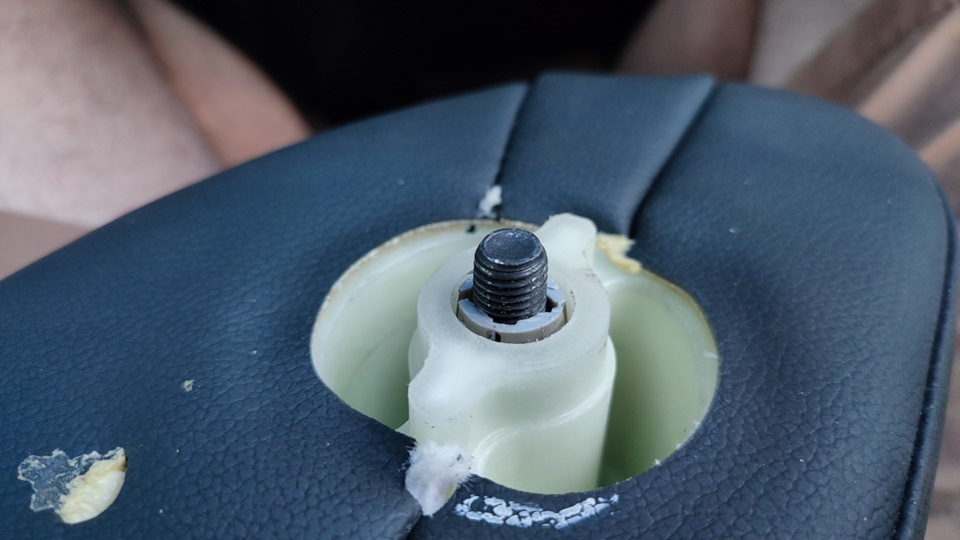

А в отверстие подлокотника вставил нейлоновый дюбель на 14, рассверлив в нем сверлом 10мм отверстие
И обрезал лишнее
Запрессовал клепки и закрутил шпильки
Ну и прикрутил сам подлокотник)
По итогу ощущения — именно то, чего мне так не хватало, это ширины и длины. +10 к комфорту 😁
