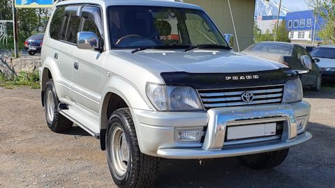

Случилась неприятность. Точнее она была изначально. Мотор ел масло и сапунил, но пару недель назад начал газить. Сейчас занимаюсь поисками мотора, коих осталось немного. А живых наверняка еще меньше.
Мотор второго поколения с интеркулером и электронной педалью газа.
Вот сразу вопрос к специалистам. Есть моторы с хайсов тоже второго поколения, но там какая то емкость вместо интеркулера расположена в задней части движка и вроде как поддон другой. Насосы вроде одинаковые.
Моторов с хайса больше в продаже, если ли смысл искать такой мотор и переставлять детали со своего?
Или может кто вдруг хороший мотор продает ?

Приветствую. Странно, чего это он у тебя подустал.
Я его купил он сапунил немного, потом все больше и больше. Масло употреблял неприлично. По весне услышал что печка булькает. Через месяц начал дымить, заглянул, а там газы в бачек. Предыдущий хозяин его уработал.
Газы в бачок, похоже на прокладку головки блока, может для начала её поменять? Сапунит, то и у меня было, почистил клапанные крышки внутри и вроде меньше стало, а ты как проверял, заливную крышку двс откручивал и смотрел при работающем двс или у тебя потрубок в масле сапунный? . А масло, как я понимаю, он должен поджирать. У меня жрал почти под 2 литра от замены до замены, перешёл на другое масло, теперь литр не больше, а литр это говорят нормально для таких двс.
Мои ремонтники говорят к ним еще ни один кз не приехал с прокладкой. Все теплят надежду но у всех трещины. А масло кушает литр на 300-500км ))

На кз не рвет прокладки, рвет бошку

Моторы одинаковые, навесуха разная. Я менял мотор на от 120го. Пришлось заменить (оставить свои) выхлопной тракт, впускной, поменять поддон
И именно зайди в про сервис, а не с лева от него где контрактом торгуют
У меня на прошлом прадике блок с Хайса ставил
Привет. Заедь на сапуне в про сервис и спроси там Саню Карпея. Он таскает хорошие моторы. И от Хайса подходят, только поддной под замену. У знакомого на прадике стоит мотор с хайса
