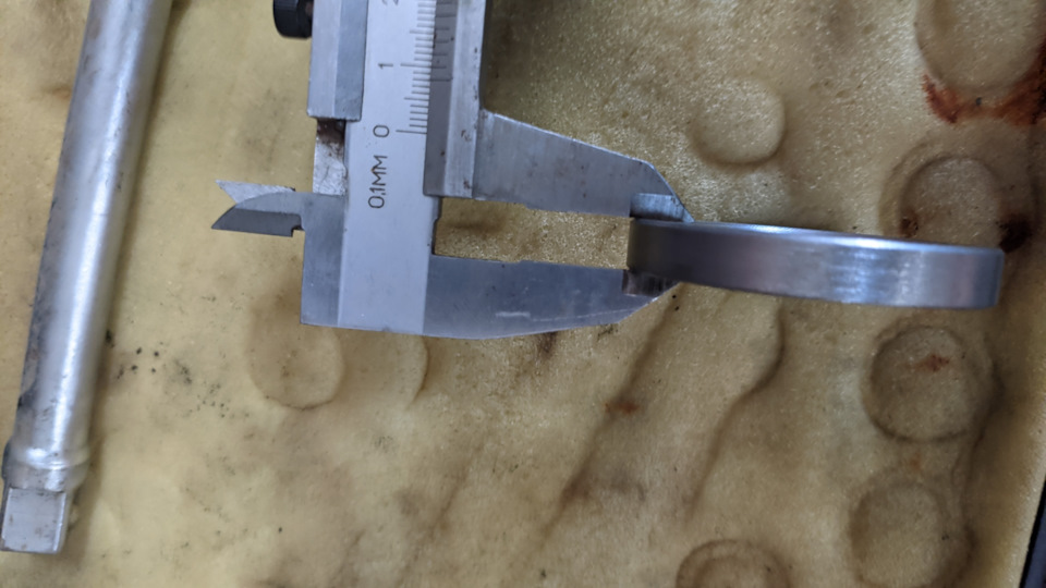

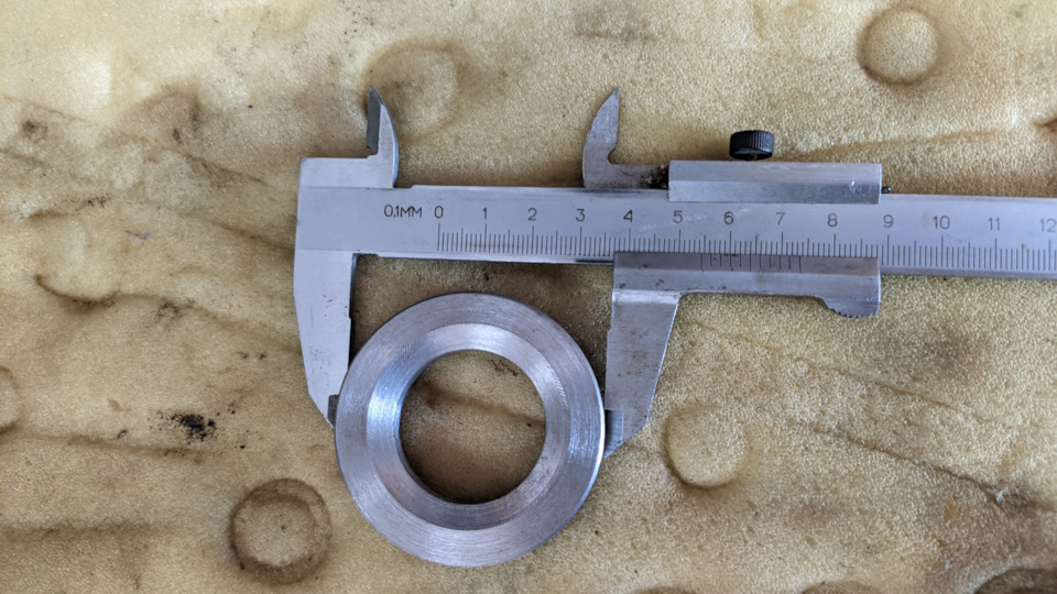

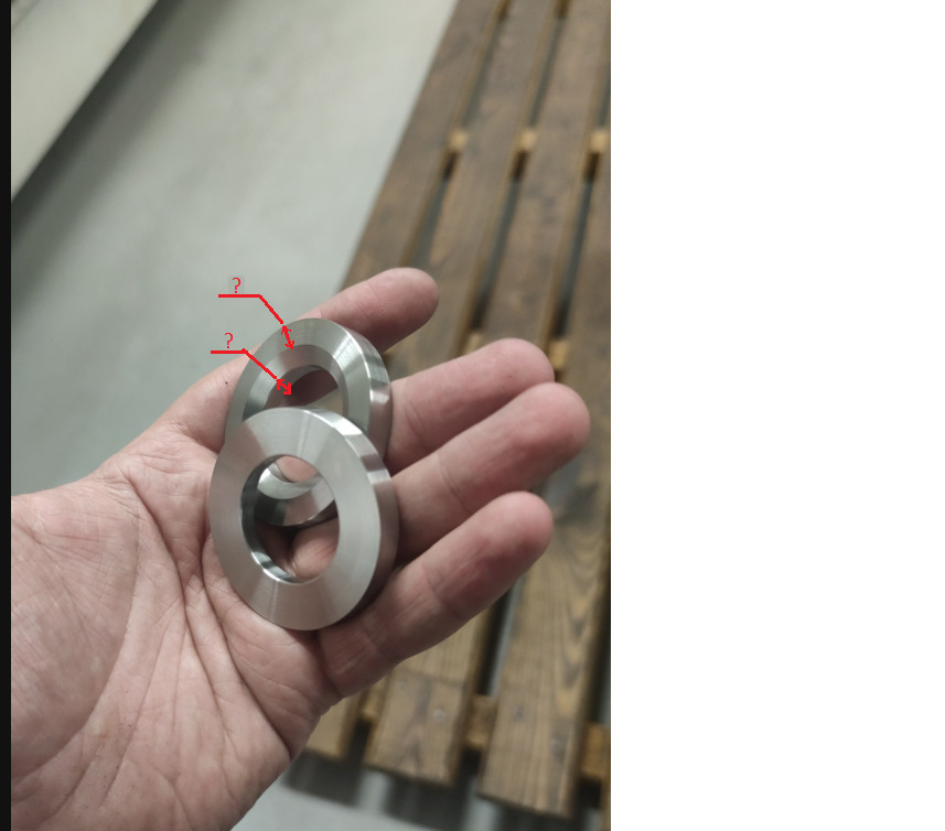

К сути : выточил мне добрый дядька шайбы👇🏼
Ну и фаску снутри чутка снять надо, так как на ШРУСах присутствует конус!

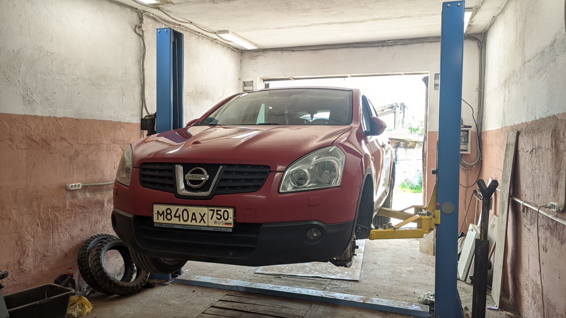

Опять лукавлю 🤪 Ремонтировал в одного, хотел по шурику всё сделать, и скинул сразу оба колёса, а ступичную гайку одному не открутить, пришлось накинуть колесо с другой стороны и опускать а/м, далее ключ, труба и дело пошло, скинул поворотный кулак.
Осторожно — сперва освободить тормозной шланг и АБС! Я ещё на проволку подвешивал кулак за стойку аморта. Всё зафотать не вышло ¯\_(ツ)_/¯ руки попачкал 👏🏿

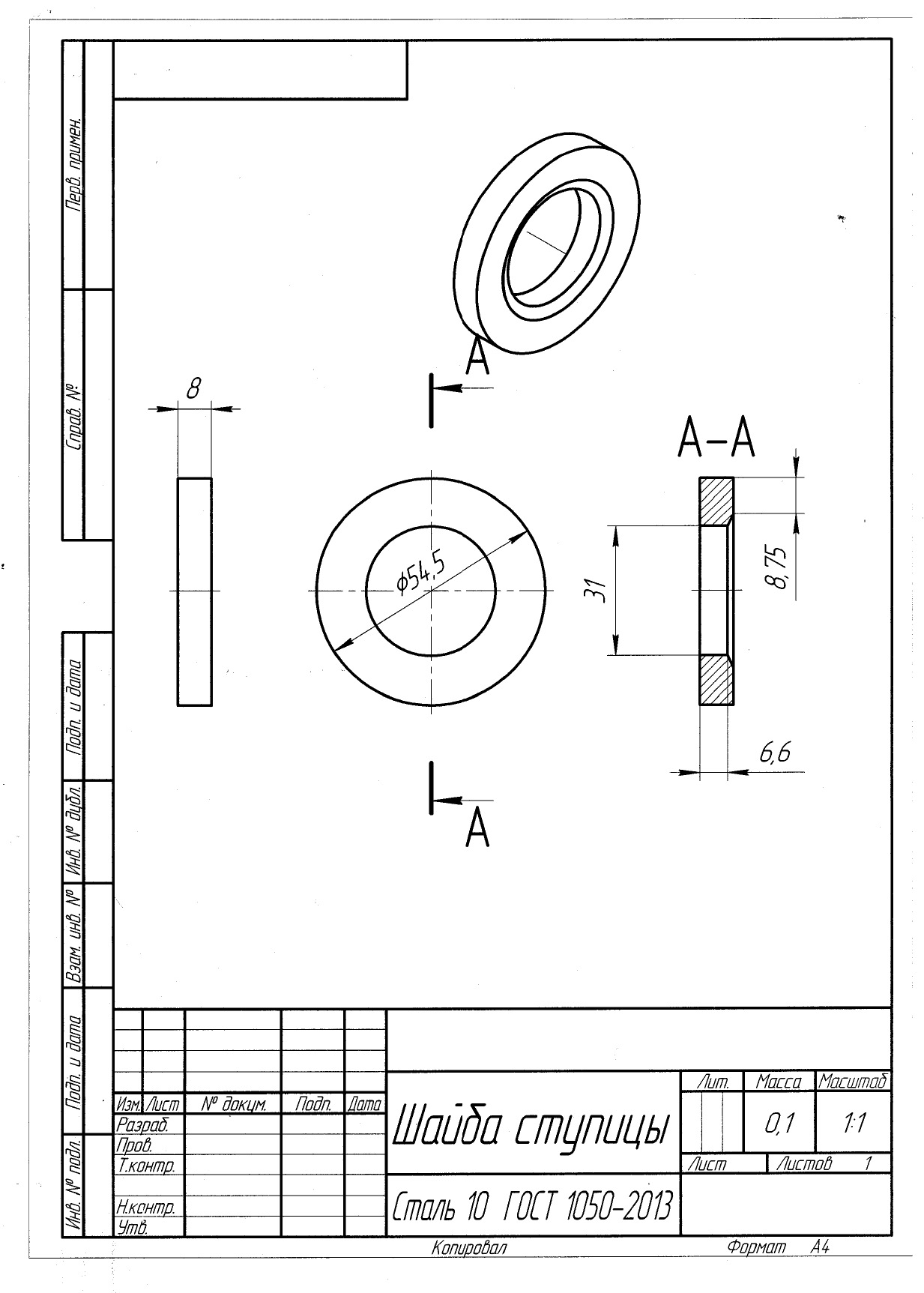

Добрый день! Подскажите, а какие допуски к детали?
Приветствую! Я не токарь 🤷🏼♂️ Выше комент с чертежом, мне делали по такому же
Всё прочитал. Не выкупил одного. На 1 привод ставиться 1 шайба и та со стороны наружного шруса?
Нет, ставится с обеих сторон и да, со стороны наружных шрусов
1 привод — 1 шайба со стороны наружного шруса? Так). Заранее спасибо
Да, именно так

Посмотрел снятую ступицу и смог снять размер данной фаски. Получается угол 25 градусов на 3 мм. По этому создал чертеж и поеду к токарю.

Подскажите, а допуски к детали какие? Спрашивает мастер для изготовления

Подскажите размеры, чтобы снять фаску на одной из внутренних сторон -вот в этих местах:
(Или размер на боковой части шайбы и угол — предполагаю там 45%)
Точного размера нигде не нашел, делал по-моему 3х45
PaulSanbl4
Все симптомы такие же, перепробовал всё. Поменял все что можно, пошел по вашему пути. Сам токарь, шайбы сделал будет время установлю.
Подскажите, по каким допускам вам сделали?
Я сам делал, особо не заморачивался да и ни к чему. Но если будет по h12 это хорошо.

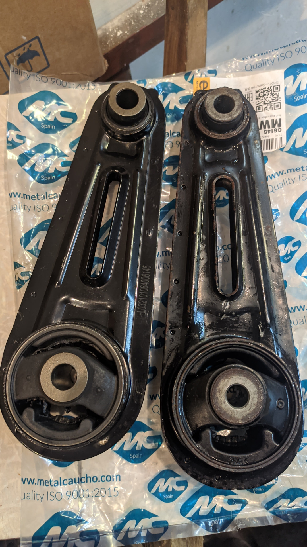

Поменял все подушки двигателя всеравно толку нет
Я менял только нижнюю, но тоже разницы не увидел
