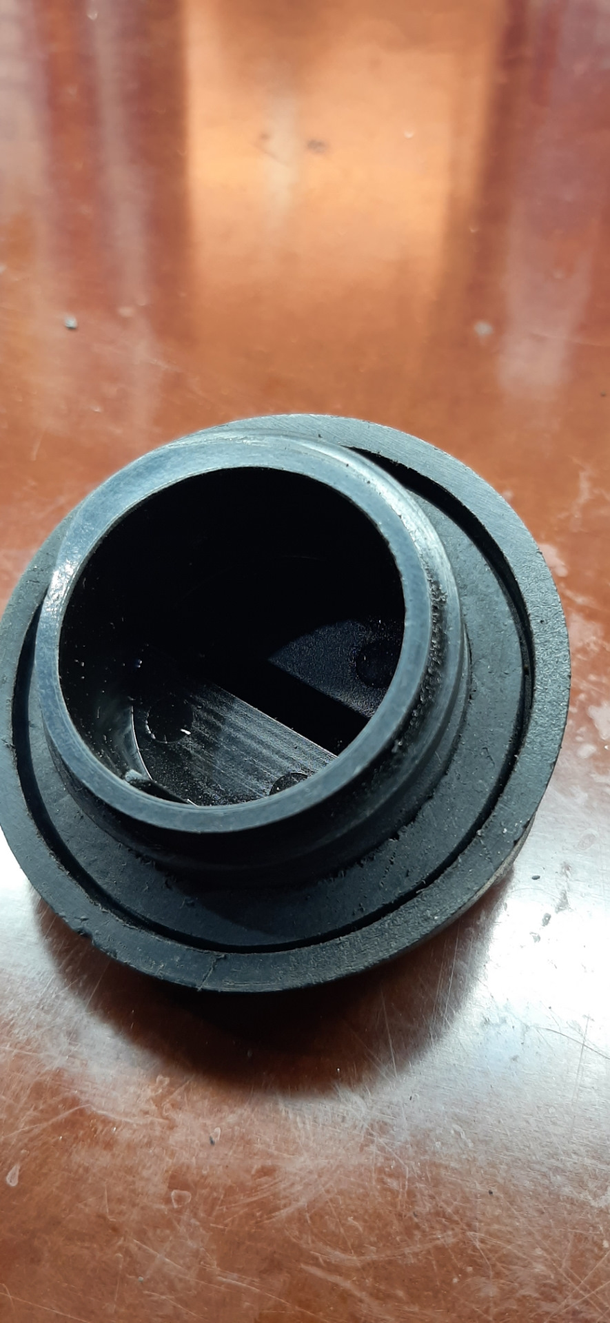

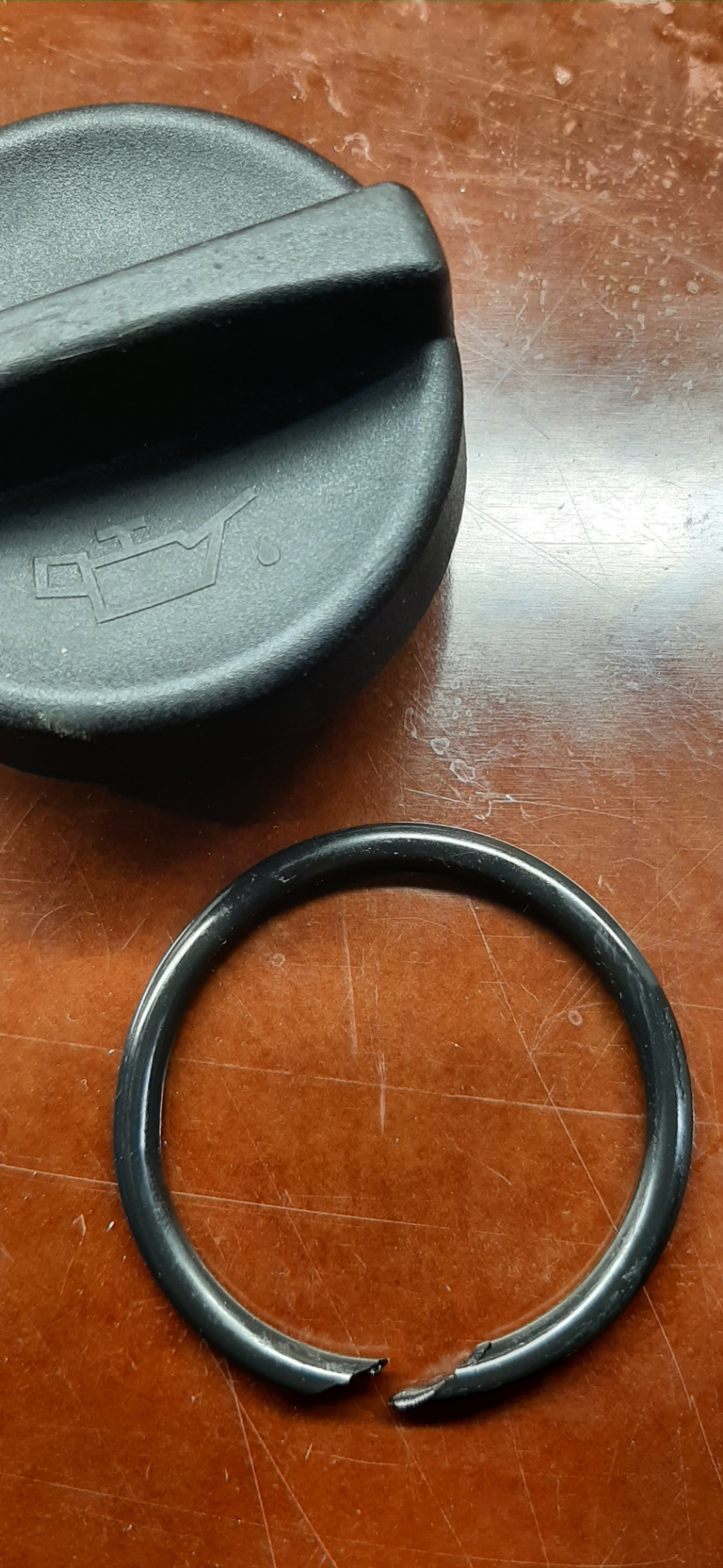

В феврале менял уплотнительное кольцо маслозаливной пробки, вот сегодня при доливке масла оно у меня выпало из пробки, пробку сильно не затягивал не знаю почему порвалось, хватило этого кольца на 4 месяца.

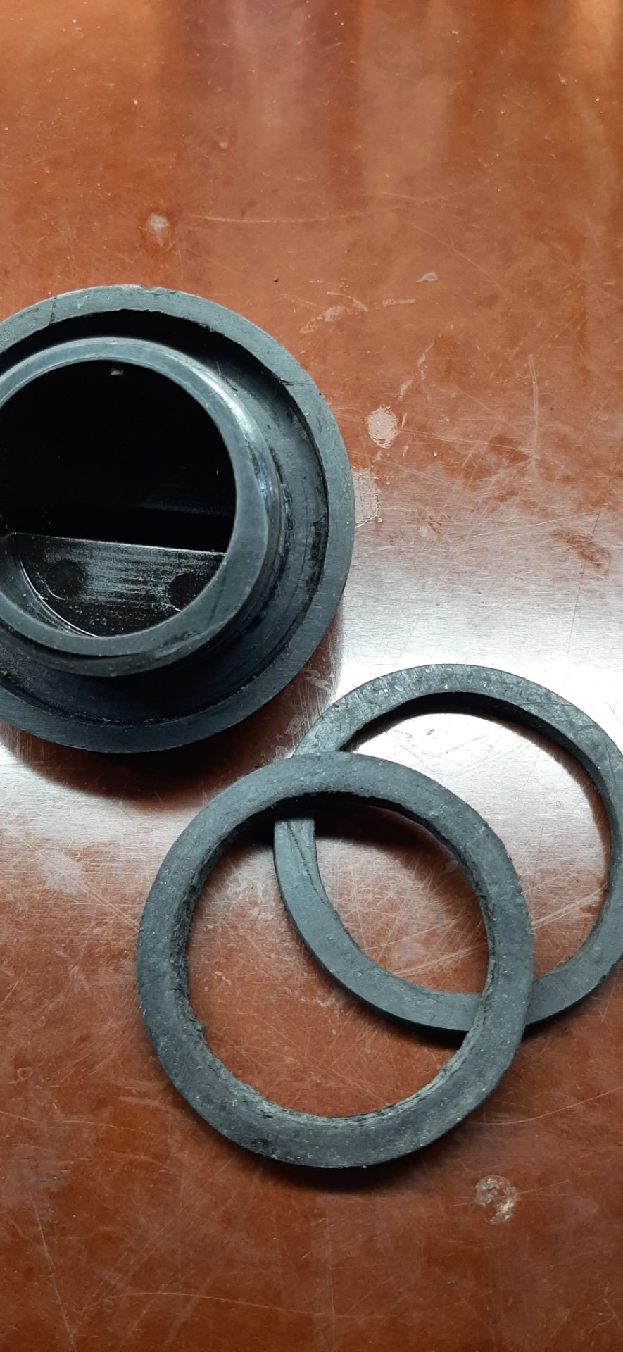

На заказ ждать долго, решил сделать самодельное из маслостойкой резины толщиной 4 мм.
Подобрал подходящие отрезки труб, заточил и вырубил заготовку прокладки, затем на наждаке подогнал по размеру.
Размер кольца внешний диаметр 47 мм., внутренний 38 мм.
Надеюсь кому пригодится, всем добра, благополучия и процветания!
P.S листал бортжурнал решил дополнить, самодельная прокладка чувствует себя отлично, прошло больше года, пробег более 15000 км.

Может быть конечно можно было бы найти, или подобрать, что то подобное, но если есть возможность, почему бы и не сделать самому, я думаю его гораздо на дольше хватит.
За размер по ГОСТу спасибо, пригодится думаю не только мне!
Сделать самому это самый первый вариант всегда. Тоже думаю дольше проходит.
