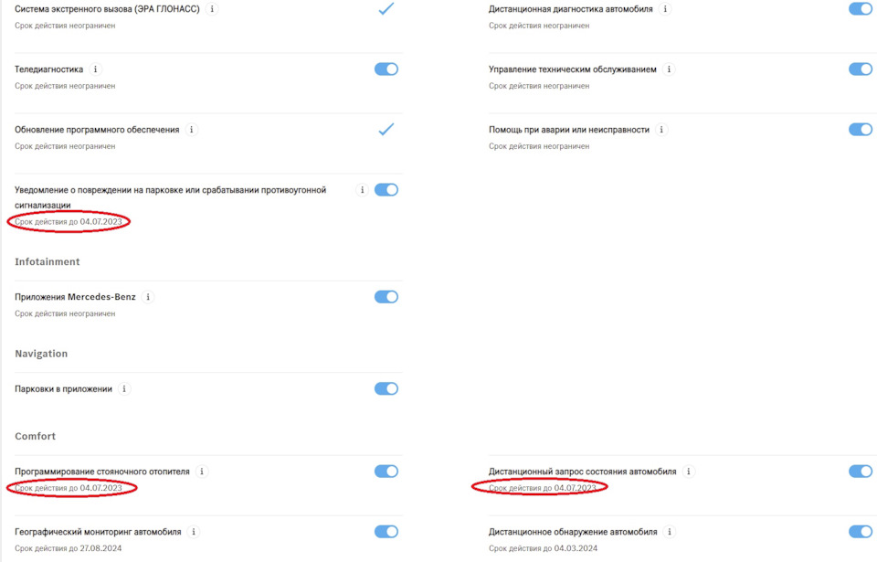

UPD8: 01.07.23 1 июля расторгнут контракт с Vodafone на его поддержку по РФ. Коммерческий профиль e-sim в HERMES более недоступен. Простыми словами — интернета в машине нет и не будет, соответственно ковырять что то с приложением смысла нет( Ждемс, может кто то научиться подвязывать другую е-сим к машине, либо как то менять профиль. Но на текущий момент не важно, какой у тебя Мерседес, для российского рынка или нет, приложение для тебя ничего сделать не сможет, тк банально нет связи с автомобилем(
Работоспособность нижеописанного способа было проверена на своем авто 04.07.22. по состоянию на 01.04.23 приобретенные сервисы работают, глюков не замечено. Все нижеуказанные манипуляции делайте на свой страх и риск, ответственности ни за что я не несу.

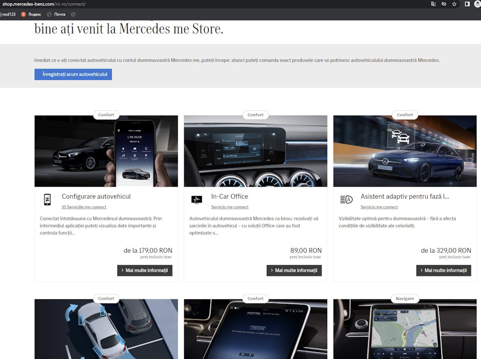

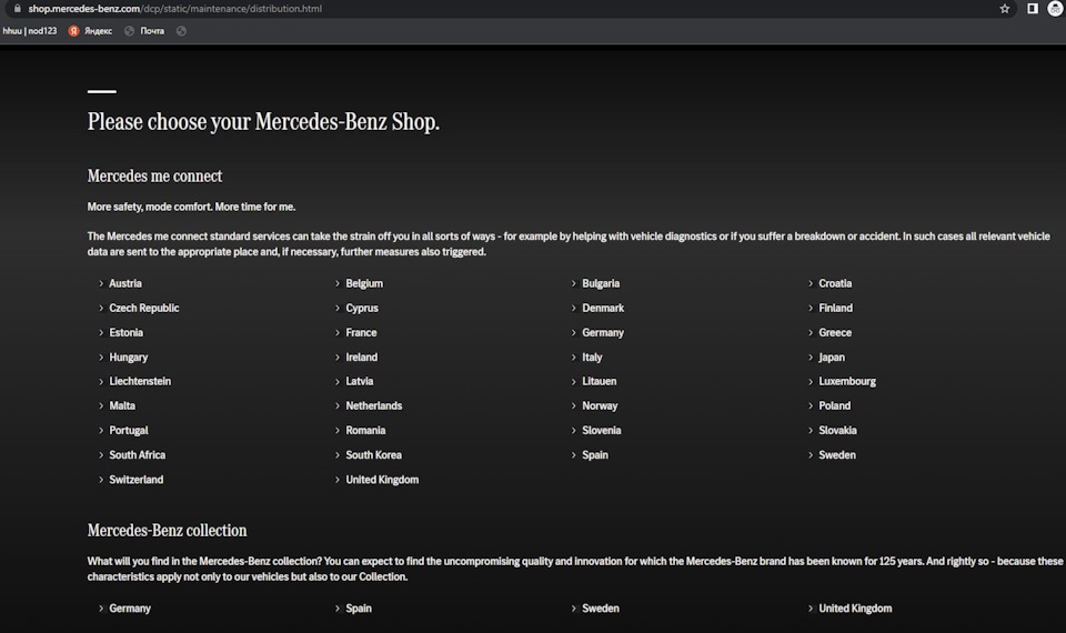

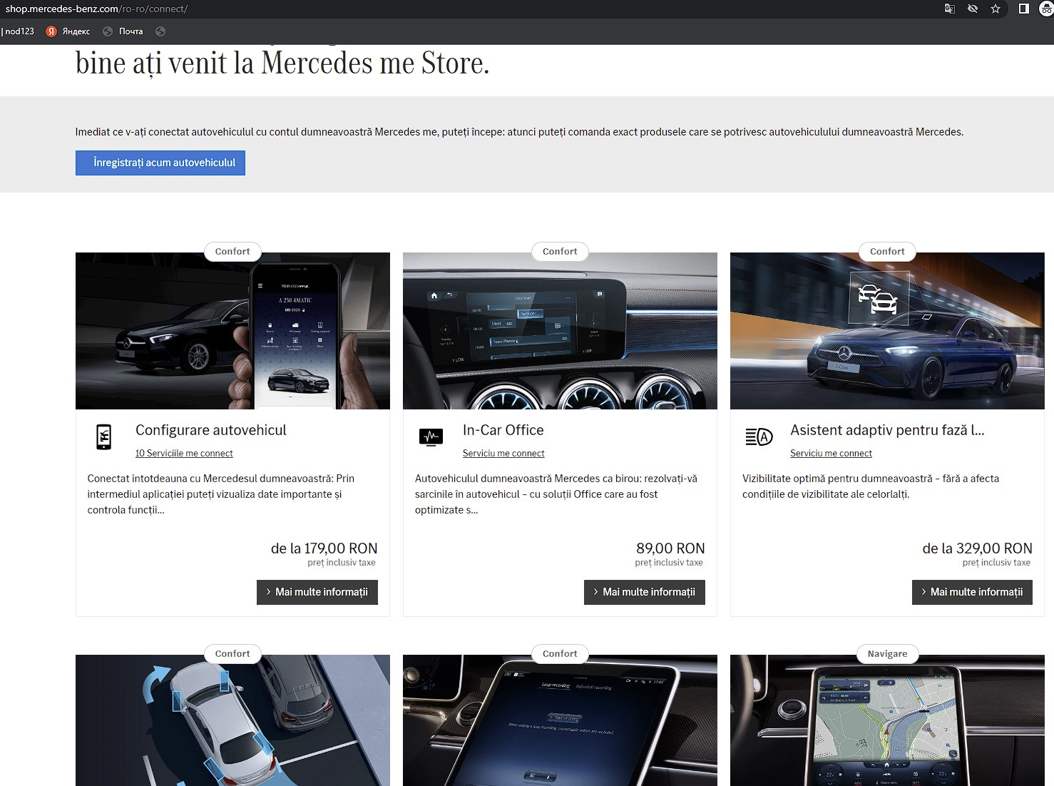

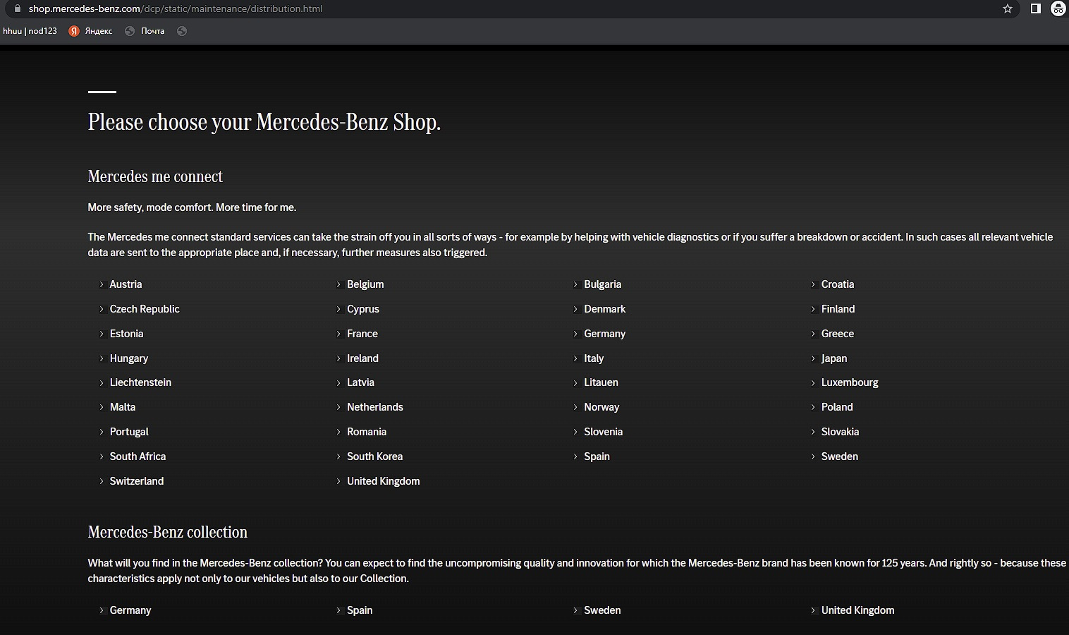

1. Выбираем себе страну из списка, расположенного на сайте shop.mercedes-benz.com…принцип выбора страны состоит в наличии друзей/знакомых с местным номером для регистрации в системе и последующей возможностью оплатить желаемые покупки.
У меня есть знакомые в Австрии, Чехии, Молдове и посредственные в Финляндии…но как ни странно, стоимость пакетов разнится от страны к стране. Так, например, необходимый мне пакет в РФ стоил около 6к в год, в Чехии аналогичный пакет обходится в 2290 крон/мес, что примерно тоже самое, а вот в Австрии он же стоит уже 89 евро, хотя в той же Финляндии, где тоже Евросоюз и типа единый рынок он стоит уже 39… Но я по итогу остановился на Румынии, как наиболее близкой к Молдове, т.к. там был человек с кем проще контактировать и объяснять что и зачем мне вообще надо, да и ценник был в 179 лей))
2. Заходим на официальный сайт выбранной страны и создаем себе новую учетку МБ. Crosss рекомендовал использовать ВПН, но, как показала практика, это не обязательно. У меня все сработало и так, при этом МБ не шибко проверяется соответствие айпишника, номера телефона, адреса, почты и прочего. Я использовал Молдавский телефон с кодом +373, почту на Gmail и рандомный адрес из Будапешта, но существующий и с правильным ZIP-кодом, а избранный дилер был вообще в Финляндии)).

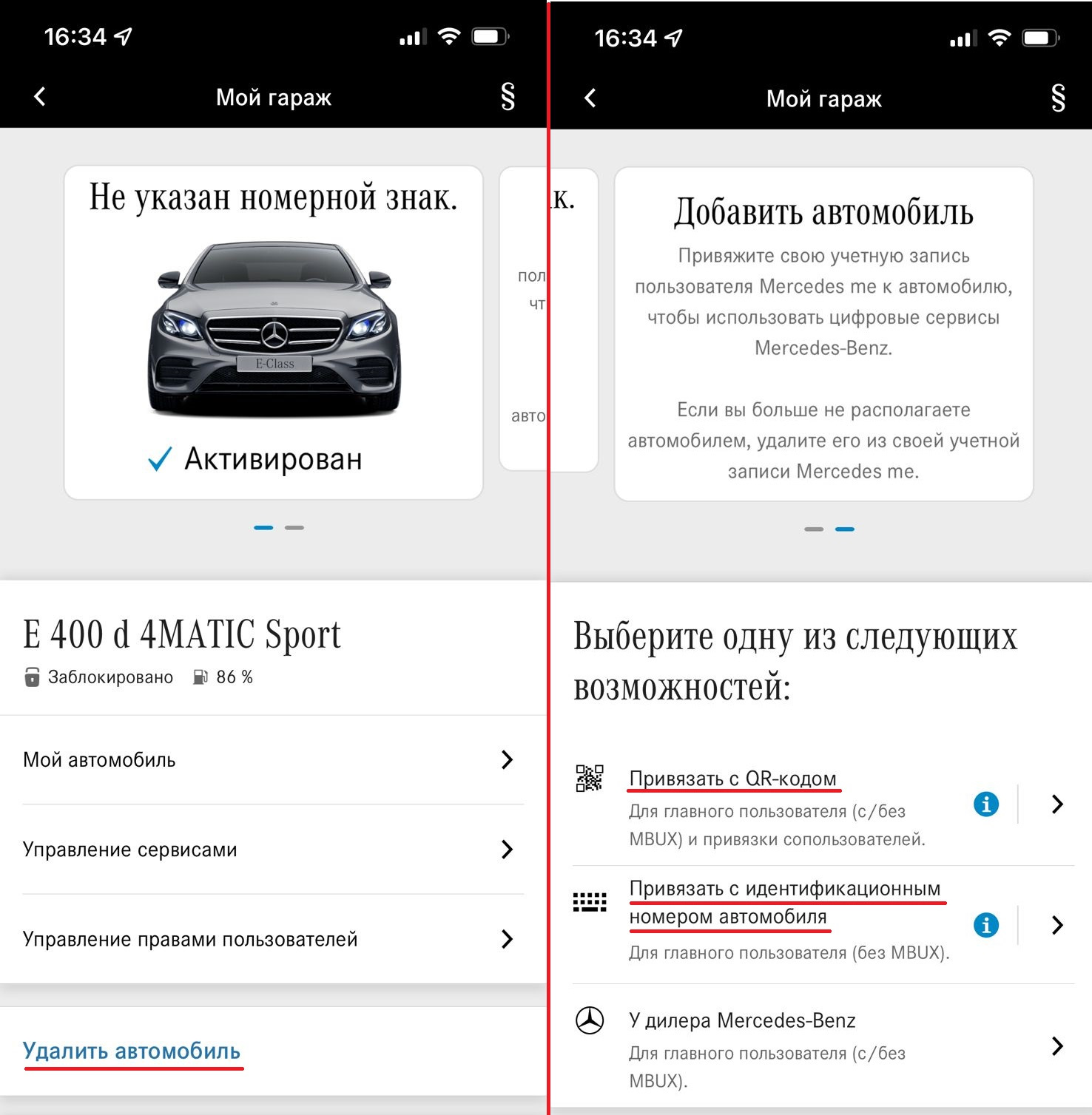

3. Далее удаляем автомобиль из своей учетки в приложении Mercedes Me, авторизуемся под иностранной учеткой и привязываем туда автомобиль с помощью ВИНа и кода, отправляемого непосредственно в авто.

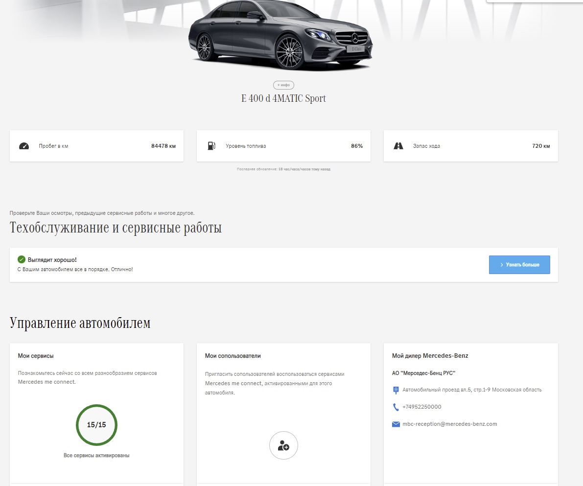

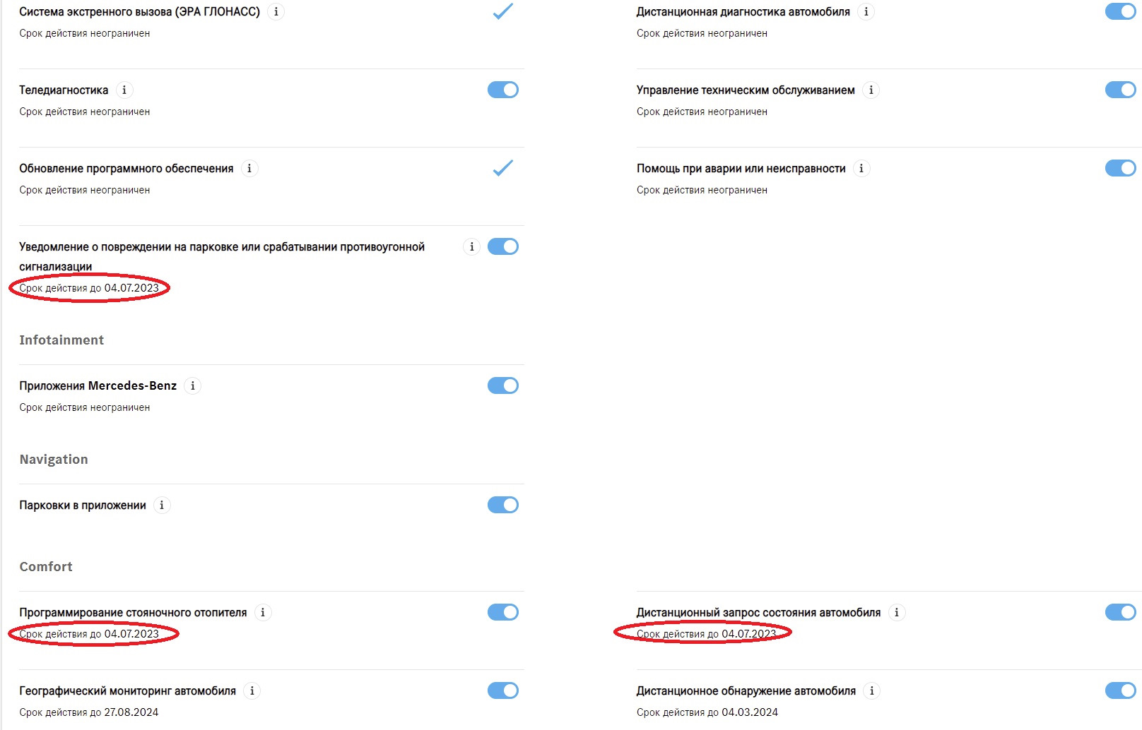

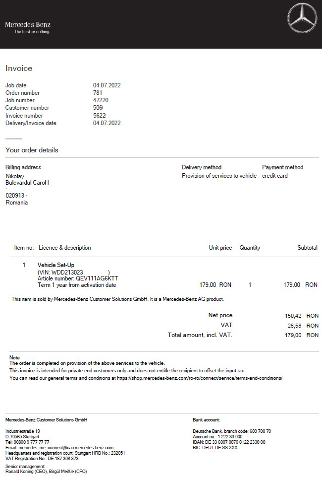

4. После этого идем на сайт mercedes.me, проверяем что авто привязалось к новой учетке и переходим во вкладку "управления сервисами". Там будут сервисы бесплатные, которые необходимо активировать и вкладка с сервисами, которые можно заказать…нажав на выбранный сервис, вас перекидывает на страничку shop.mercedes-benz.com, но уже той страны, где зарегистрирована учетка. Кладем нужное в корзину, оплачиваем и ждем подтверждения на почту об оплате заказа. Российскими картами в принципе можно не пытаться оплатить, один фиг ничего не работает. Тот же Crosss оплачивал через PayPal, но я, если честно, не нашел где это можно сделать, так что оплатил знакомый молдавской картой.
В принципе активировать бесплатные сервисы не обязательно, тем более для активации половины необходимо подтверждение личности, которое можно сделать только с паспортом и документами на машину у официального дилера.
5. После получения подтверждения об оплате на почту проверяем, работают ли функции в авто и приложении. Для это можно на портале mercedes.me проверить срок действия сервисов, а в приложении на телефоне авторизоваться под иностранной учеткой. В принципе скачивать для этого иностранное приложение не обязательно, у меня авторизовалось из российского App Store.
6. Убедившись что все работает, перевешиваем автомобиль обратно на российскую учетку и там уже проверяем что все работает. У меня правда она толи сама отвалилась, толи я тыкнул куда то не туда (не сильно силен в румынском), но с иностранной учетки машина пропала…но без проблем также привязалась обратно к российской учетке.
И что интересно, для активации бесплатных сервисов, для которых необходимо было подтверждение личности, в РФ не спросили. Толи инфа об авторизации с этим логином уже была на серверах МБ, толи просто глюк какой то, но тем не менее все заработало без лишних телодвижений и поездок к дилеру.
7. По итогу имеем продленные сервисы и, в принципе, заново работающее приложение.

По деньгам вышло даже дешевле, чем аналогичный пакет предлагался в РФ…в румынских леях выходило около 2к рублей, но с учетом тройной конвертации (рубли-молдавские бананы-доллары-румынские леи) немного потерялось на комиссию банка и вышло в 2600р, что все равно дешевле чем было у нас))
Интересно, что при пробивке вина на сайте писало еще штук 5 доп функций, входящих в пакет, но по итогу при оформлении заказа на половину написало, что нет какого то модуля и это невозможно подключить. Самое главное что то что мне было надо заработало, а остальное уж ладно, баловство.

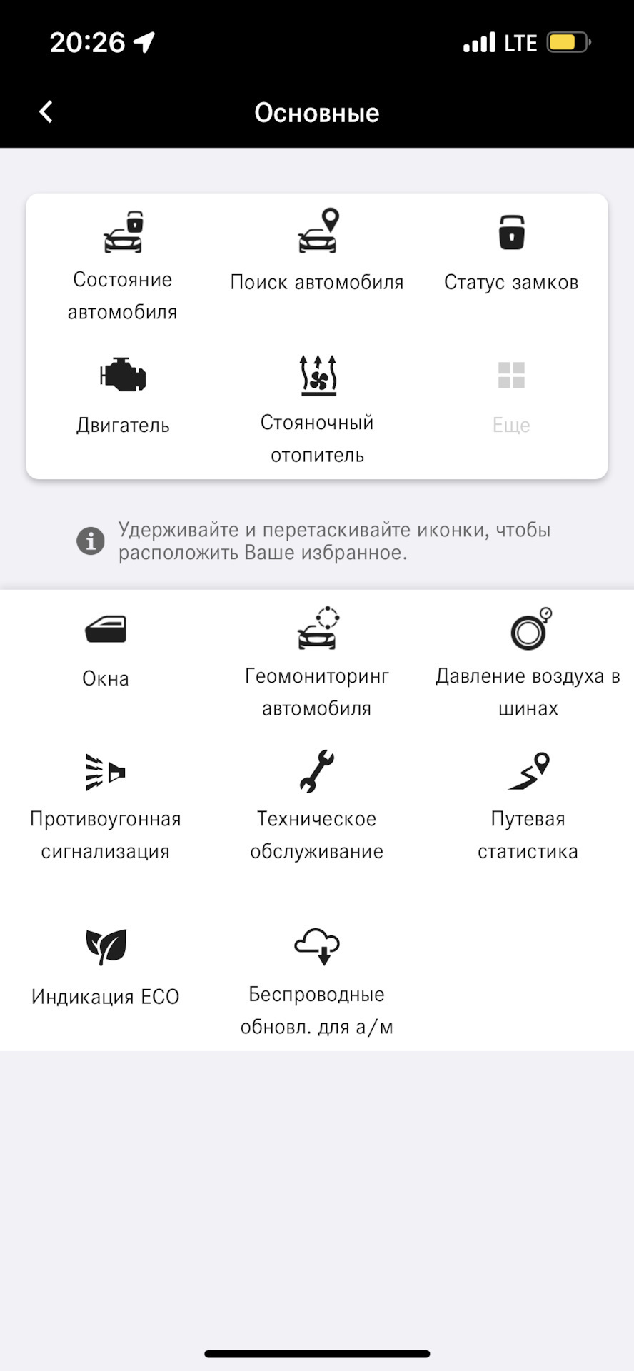

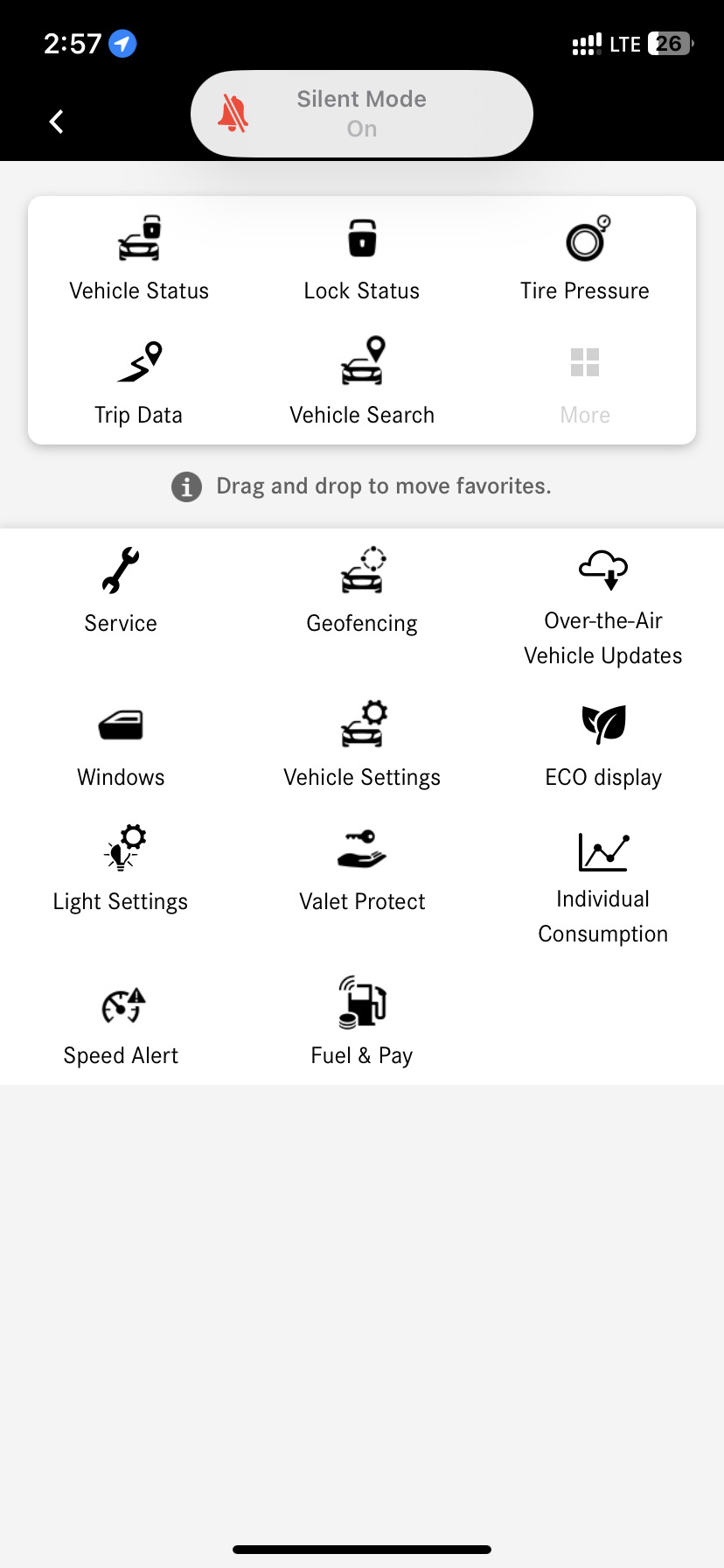

У меня нету пункта двигатель в приложении. Подскажи у тебя. Сразу он был? Или это подписка какая-то? А то у меня 23 пункта активировано из 23 а двигателя не вижу. Хочу автозапуск из приложения настроить.
Судя по другим иконкам у тебя его не будет( Европейское же приложение и регистрация? В большинстве европейский стран автозапуск запрещен, соответственно его и в меню нет. Для машин в РФ он был по умолчанию и даже когда подписки на остальное заканчивались, он продолжал работать. Посмотри на всякий случай на сайте доступные сервисы…
Да европейские страны, Германия. В доступных сервисах его нет. И ещё у меня машина в чехле в приложении, убрать этот чехол я так понимаю тоже не получится?)
Тогда, к сожалению, без автозапуска…
По чехлу-как повезет) Не знаю с чем связано, но иногда по неделе чехол снимают, иногда так и остается. У меня после первой регистрации через день пропал, потом после какого то обновления появился опять и пропал через неделю. А кто то так все время с чехлом и ездил. Четкой закономерности не проследил, поэтому не подскажу. На сайте тоже под чехлом? Если нет, то попробуйте перелогинится в приложении.
Да, на сайте тоже под чехлом. Немного расстроился, что автозапуск не получится сделать. Уже готов был подписку купить какую-нибудь)
Не, автозапуск если есть, то он бесплатный и бессрочный. А если нет, то и пакетом не дополнить(

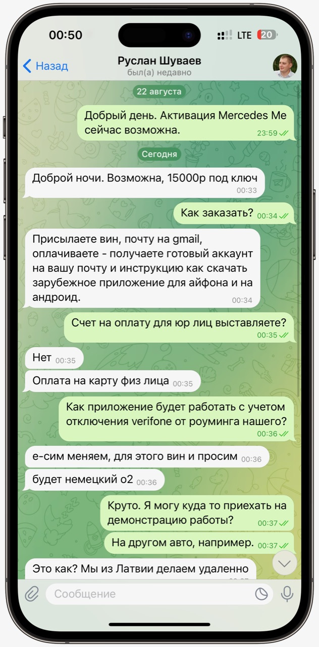

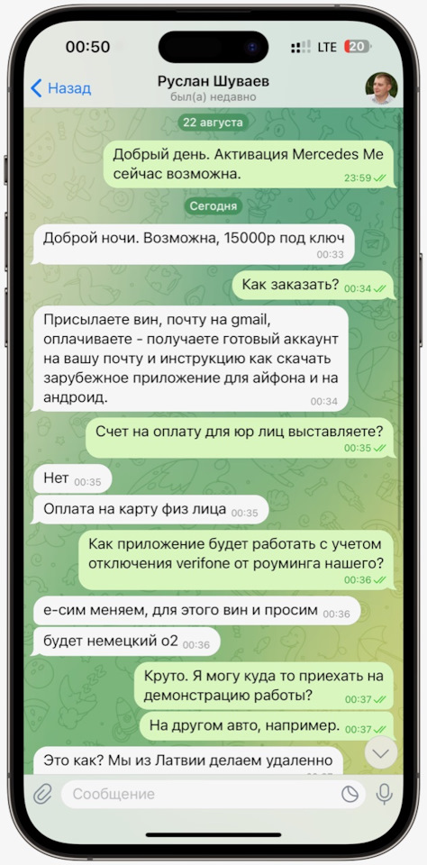

Коллеги, подскажите. Это троль?
mercedes-me.store/
С вероятностью 99,9%, да.((
На текущий момент не известно ни одного случая замены е-сим в машине. Думаю если бы это было так легко доступно, все бы уже давно сделали…а в остальном он Вам может и поможет)
Ну тут либо Пандора за 30-ку. Либо 15-ку надо быть готовым просто потерять. За проверку этого факта. Давайте скинемся что ли по 1000 рублей, чтоб хоть не так обидно было. А то что то не готов я пока на Китайца. Поездил по салонам на тесты. Ну такоооое… Для большинства может и норм, но я пока не готов. Лучше буду на после гарантийном мерине.
Сейчас я так понимаю карета превратилась в тыкву?
Судя по разным ТГ группам и молчанию тут, да.
Проблема с e-sim от Vodafone- и роумингом на территории РФ

Каждый, конечно др*очит как он хочет, но… УВЕДОМЛЕНИЕ О УДАРЕ НА ПАРКОВКЕ это платная услуга?!
Платная метка геоположения автомобиля?! Вроде ещё платная функция дозакрытия окон и управления зеркалами?
Я чёт не очень догоняю. А за что платилось при покупке автомобиля? Это штатные фичи, которые есть в достаточно дешёвых сигнализациях. В моей машине 2003 года было бесплатное управление зеркалами. Она вдруг стала суперпремом?
Что за хрень с этим миром, что такие опции становятся по ПОДПИСКЕ и что люди за них готовы платить?
Да я себе автозапуск поставил за 10 тысяч. Бесплатно. Навсегда.
Странно, что все негативят. На год подписка 7к, функции огонь, окна открыть, закрыть, автозапуск и тд.
С учетом того что первые 3 года бесплатно- вообще кайф. У меня сигнализация с gsm, gps стоит как 8 лет этой подписки, а функций таких нет.

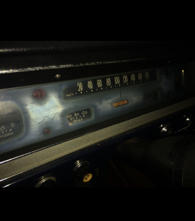

Думал откуда они позаимствовали панель прямую ставить, оказывается с нашей 40 летней Волги подсмотрели
