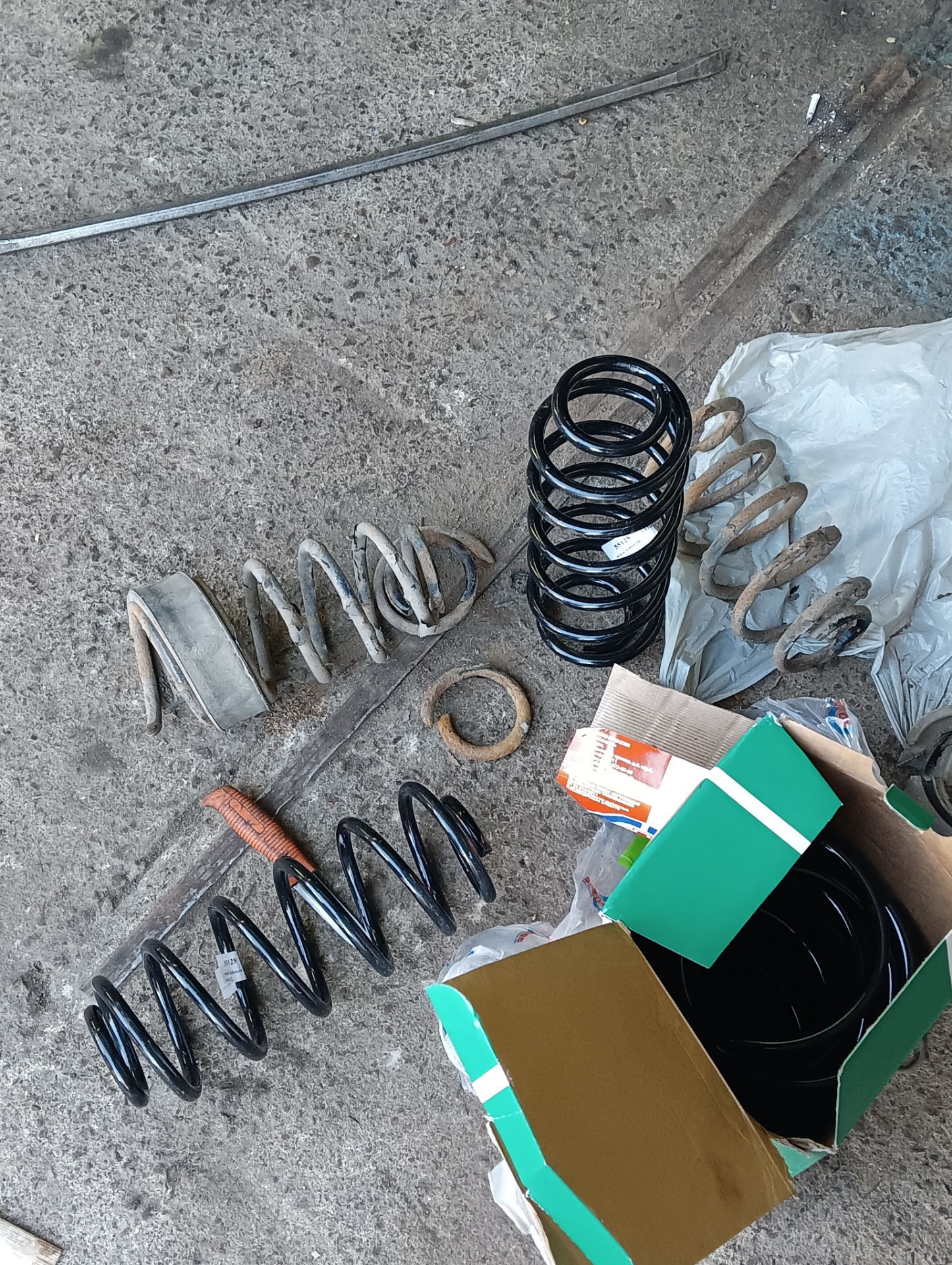

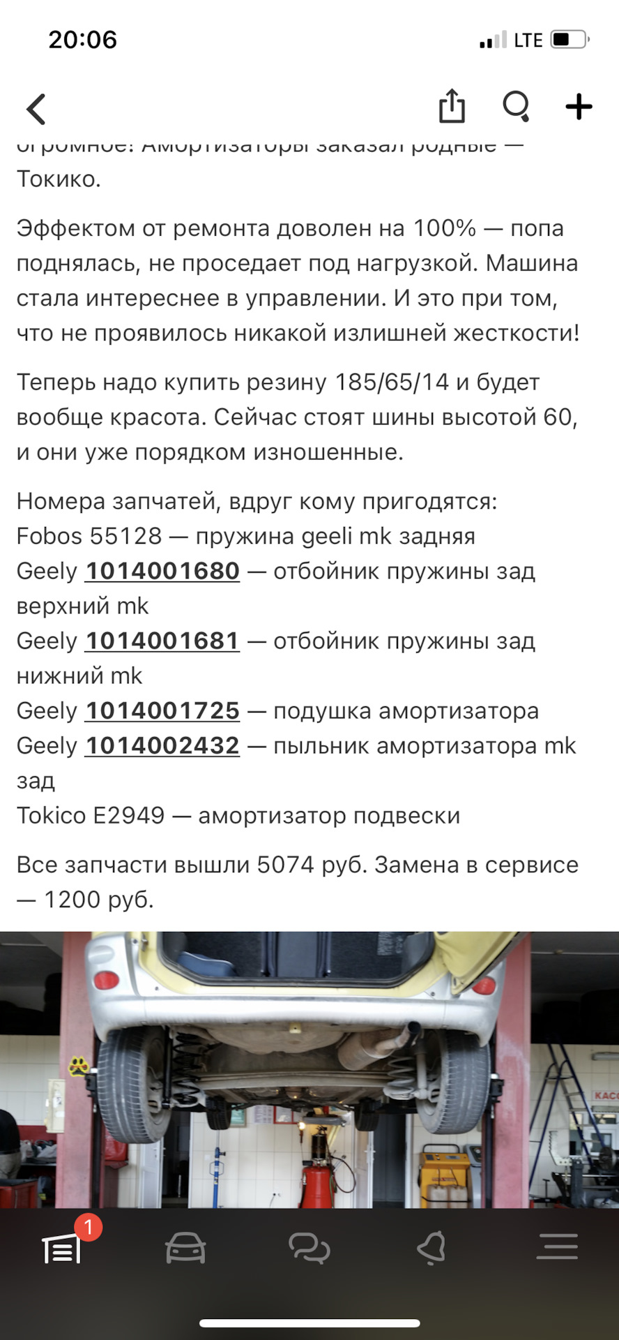

В общем пока устанавливал защиту обнаружил что все 4 пружины лопнувшие. Передние нашел легко, ОБК с экзиста, за пару +-3.000р вышло, а вот цены на задние пугали. Прочитал что наш народ ставит пружины Фобос от Джили МК кросс, купил их тоже. Поставил. Машина стала выше, через лежачих переплывает. Но вот сзади появился какой-то глухой стук, как будто палкой по пластиковой бочке с водой бьют. Кто-нибудь сталкивался?

Отбойники пружины новые ставил?
Короче, провозил товарищей +-200кг на заднем. В процессе стука стало только больше. Вылезли снаружи стали шатать машину вверх-вниз и слушать, звуков не было. Высадил товарищей, поехал домой иии О ЧУДО, стука нет. Хрен знает сломалось там что или пружины по итогу просели, но дискомфорта ПОКА ЧТО никакого нет
Проблема видимо в том что из-за увеличеных пружин амортам не хватает длины и они работают на разрыв.
Теперь вопрос, может кто увеличивал длину амортов? Мб домики кто ставил или ещё какую шляпу?
фобос и клаксон ломучие пружины.по крайне мере на тушкане я их уже забадался менять.отлетает нижний виток на ровном месте.
Я сэкономить решил) Пружины которые на экзисте по вину выдаются от 3 до 6 тыщ, а со средствами проблема
