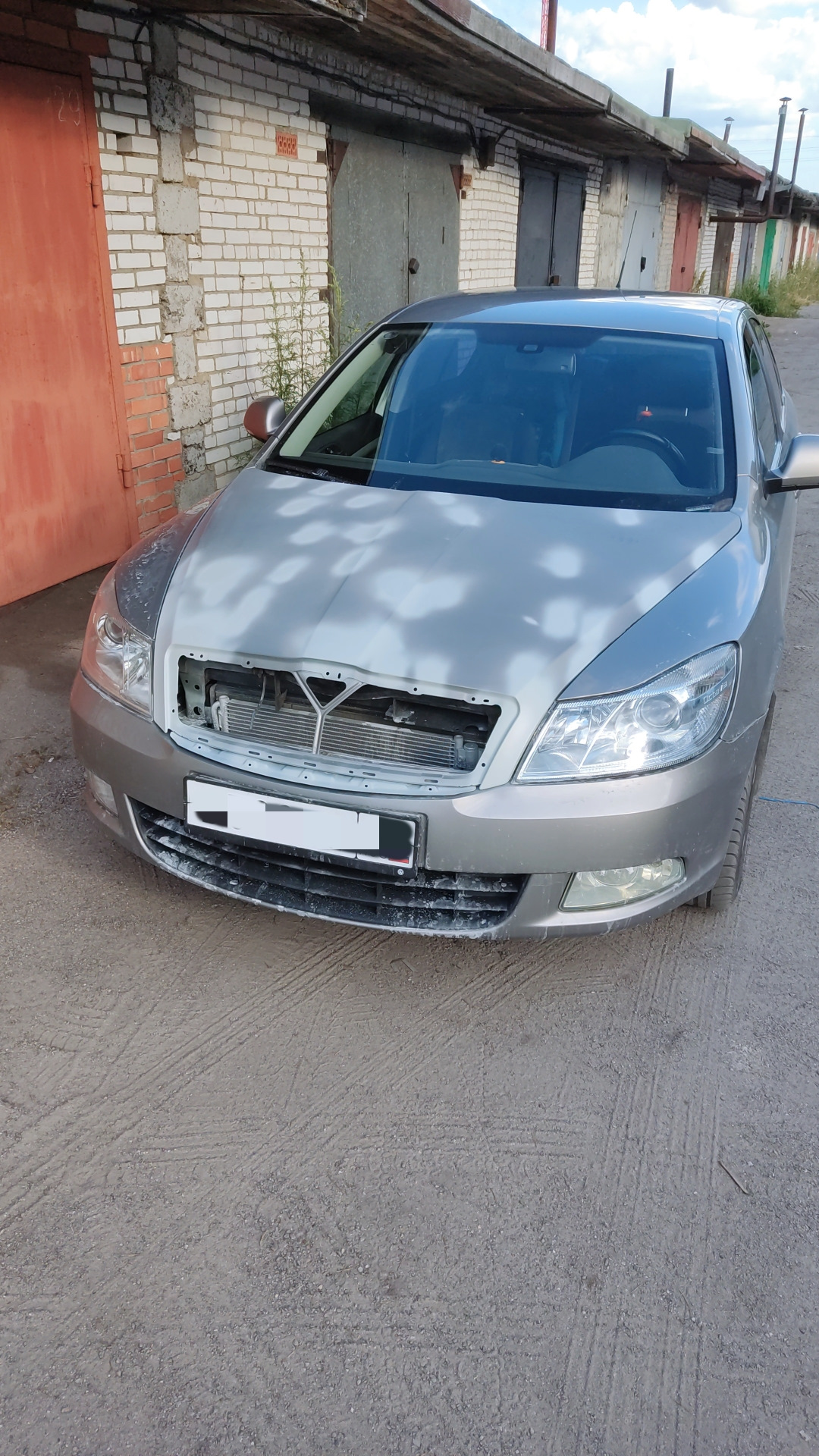

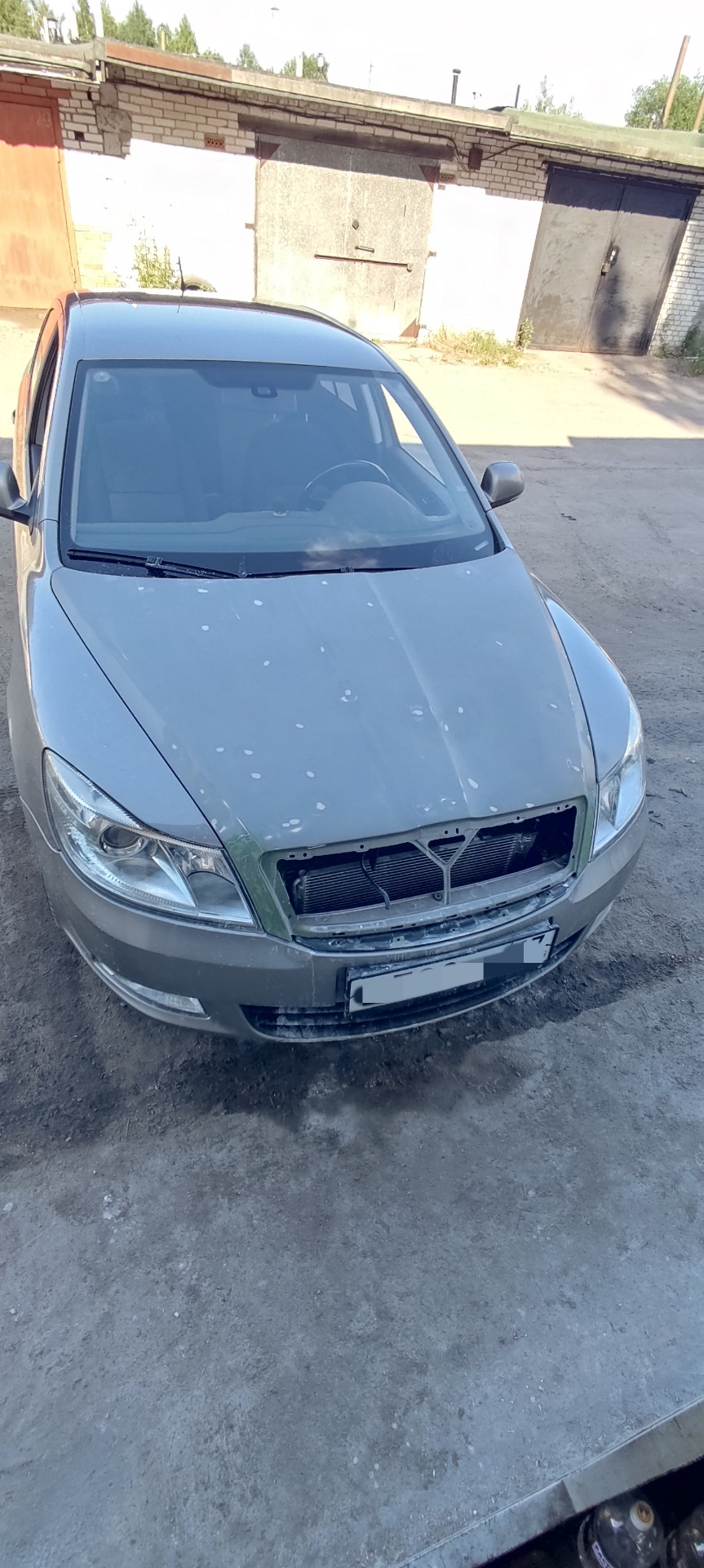

Всем доброго здравия) собрался с мыслями и силами и решил заняться капотом. Сколы присутствовали ещё с момента покупки авто, не много но были. За мои уже 3 зимы сколов прибавилось…и достаточно больших. Решил что надо заняться, лето короткое. И зима близко. Краска к тому же отвалилась справа от решётки… Ещё осенью)
В общем поехали… Намыл авто, внимательно осмотрел капот и обозначил все сколы, требующие ремонта маркером. Чтоб ничего не пропустить. Далее зачистил места болгаркой и диском с наждачкой. Обработал кислотным грунтом, акриловым… Шпатлёвка местами, ну и покрасил. База с автопоинта, лак Ppg. Сразу скажу…косяки есть… Но только лишь в виде мусора, всё таки гараж грязноват. Да и проклятые насекомые…как магнитом тянет на свежий лак. Поэтому чуть позже пройдусь пастой и машинкой. Результатом я доволен. Не ржавое, защищено…и хорошо. С 3 шагов смотрится вообще идеально даже так)

А чего ты снять его не захотел? Или проще машину в пленку паковать ?
А что там паковать? 15мин и всё готово. Зачем снимать то? Да и мне надо было только лицевую часть…

Какой пистолет и компрессор у вас?
Пистолет отрикс с дюзой 1.4
Компрессор Фубаг… 50л ресивер, ременной привод и 2 цилиндра

Цвет бодяжил на подборе по примеру или прям по мурзилке?
По крышке с бампера)
Оттенок то отличается.
В живую не видно) ну может на солнце под некоторыми углами
Крыля светлей.Стойка лобового и капот темней.Именно на солнце или при пасмурной погоде в нашем цвете и заметны эти огрехи.
Крылья крашены другой краской в том году. Стойка в родном цвете. Не крашена

Джинсы на лобовом — прекрасно)
Тёплый воздух из под капота надувал плёнку. Пришлось радикально решить вопрос с прижимом)
