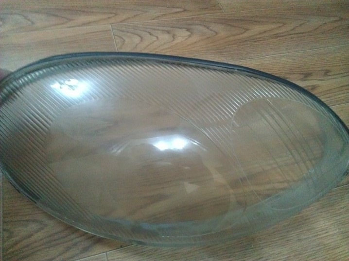

За одно и решил отполировать стекло фар, чистил зубной пастой и губкой, а после протер спиртом, и результат был довольно таки заметным))

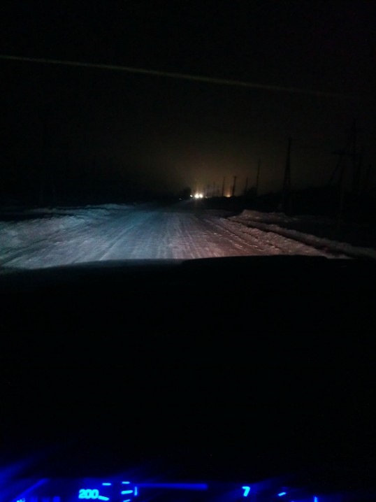

Еще ко всему в ближний свет был установлен ксенон 6000К, результатом доволен.

Ты стал одним из них…
Даже по фотке видно, что ксенон слепит встречку
На фотке свет всегда по другому выглядит…после установки все друзья и знакомые которые попадались мне на встречу ночью, были опрошены, и все в один голос сказали что не слепит. Что ПТФ, что линзы я по максимуму спустил вниз
VadimRnd
А есть некоторые так называемые "победители в номинации АВТО ЧМО" специально подымают наверх…только непонятно для чего
Часто так делают обладатели четырок. Когда зад опущен, а перед задран.
Уроды
