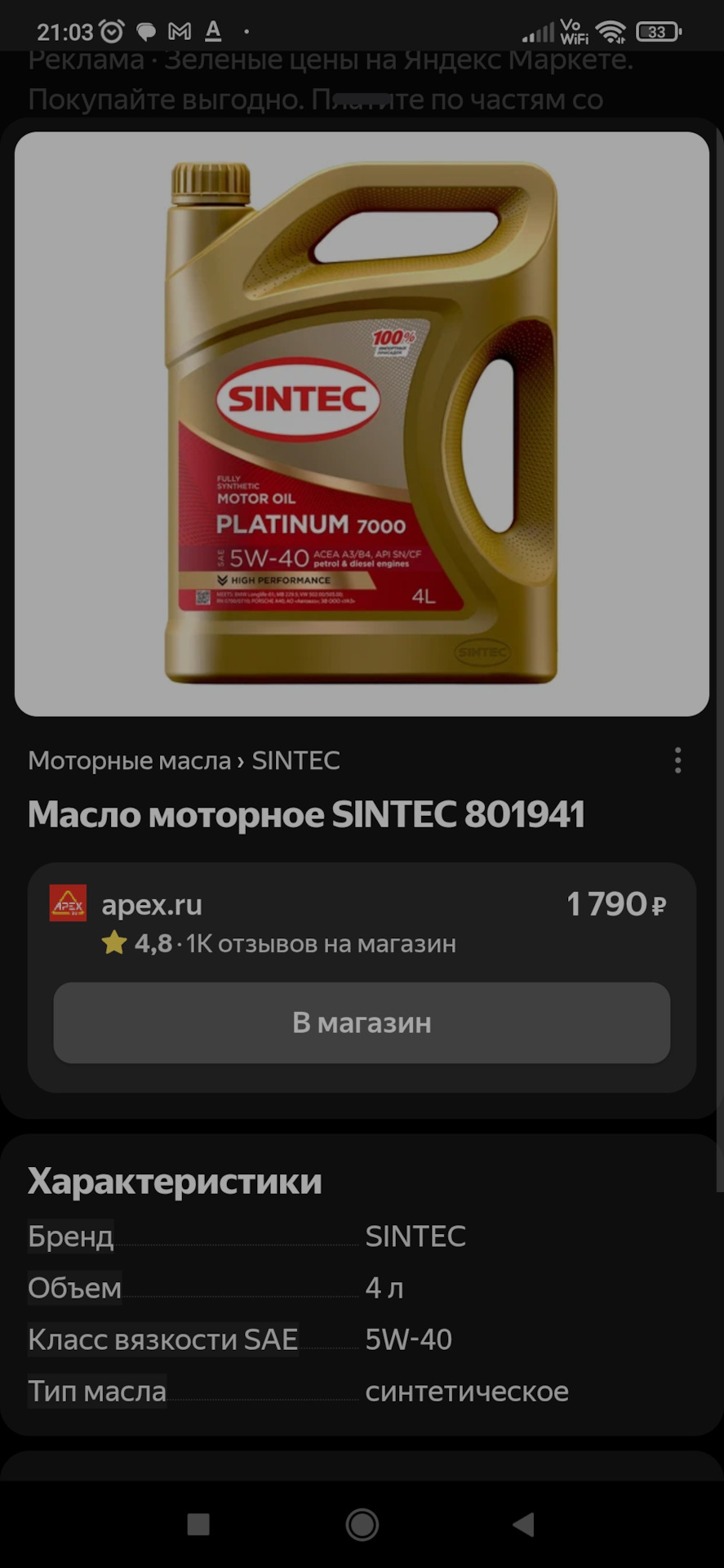

Настала пора в очередной раз сменить масло в двигателе. Цены на расходку и запчасти сами знаете какие сейчас, а зарплата всё та же. Поэтому, погуглив и прикинув что к чему, выбор пал на одно из самых дешёвых масел — Sintec Platinum 5W-40, артикул 801941. Судя по отзывам вполне себе нормальное масло. Фильтр тоже подстать маслу — Metaco 1020-011. ТО на минималках, короче.

Фото канистры где ?
