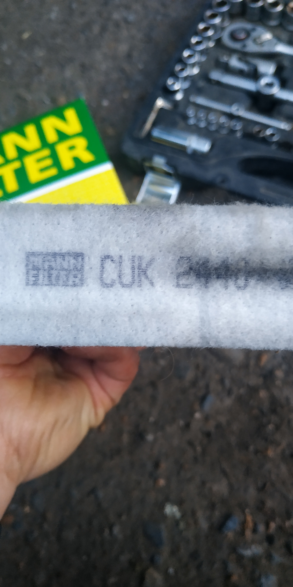

Всем привет! Наконец-то закончился дурацкий сезон тополиного пуха и наступило время для замены фильтра салона. Фильтр как обычно на замену купил заранее, производитель Mann, Германия.

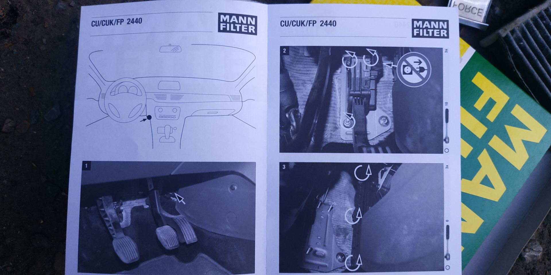

Внутри коробки даже инструкция по его замене есть) Вроде и так все понятно, но немцы есть немцы ))

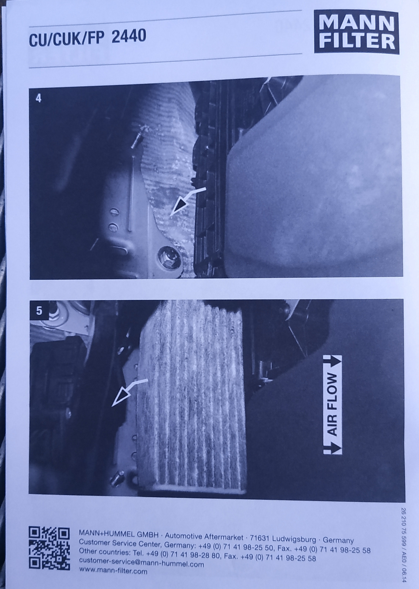

По замене ничего сложного не вижу, но в сервисах менять салонный фильтр не любят почему-то. Скинул минус с аккумулятора, снял педаль газа, открыл торцевую крышку фильтра, вытащил старый фильтр.

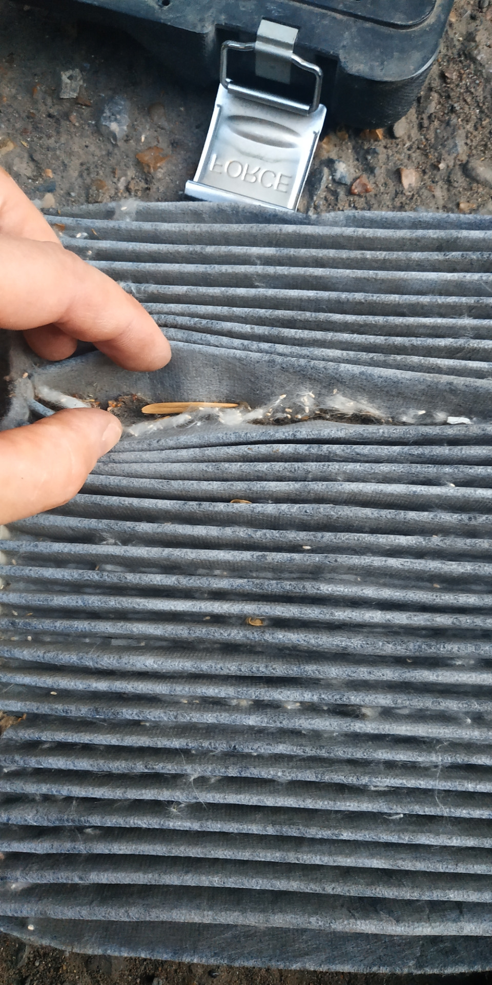

Пока есть ещё запас фильтров этой фирмы, посмотрим как дальше будет. Возможно придётся менять производителя (
После всех манипуляций, пылесосим немного полость, где был фильтр, так как там немного мусора остаётся. Вставляем на место новый фильтр, при этом не забываем материть инженеров Volvo, которые придумали так его установить 😀 Сборку производим в обратном порядке и не забываем настроить часы, так как время сбрасывается, по крайней мере в моём автомобиле именно так. Всем удачи
