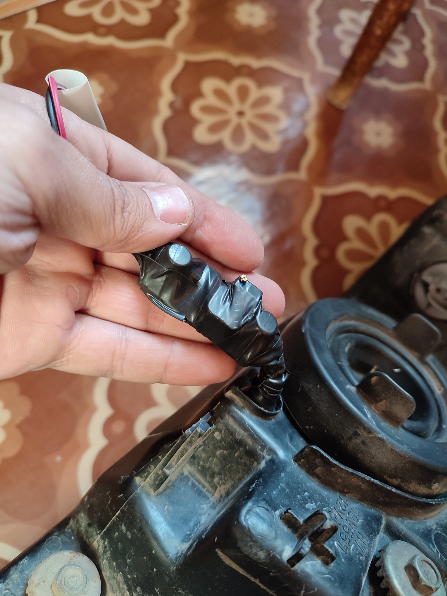

В любом радиоэлектронном магазине резисторы продаются, за копейки. Погугли резистивный делитель, онлайн калькулятор — там надо указать какое напряжение есть и какое надо, он посчитает, каких номиналов резисторы нужно.
Это и так понятно, любой не поставить, любой может ограничить на столько что чуть видно будет, посчитал что этот вариант самый оптимальный, тем более в дальнейшем думаю немного переделать фары, так что понижающие временный выход
Диоды потребляют микроАмперы, особо мощные — до десятков миллиАмпер. Если не ограничивать, то будет жрать по максимуму и греться сильно. При скачке напруги к и так перегретому диоду добавляется еще ток и он перегорает. Посмотри в даташит диода и по формуле посчитай резистор I = U*R. Хотя с платами напруга не должна скакать…

Простите не видел, на алике, по отзывам брал
Так обычное сопротивление припаивают и всё работает
Подбирать его нужно, ещё выпаять откуда-то, у нас не где не купить🙂. Да и стоят эти понижающие не дорого

А диоды не столько от напруги, сколько от тока выгорают, им все равно ограничивающий резистор нужен.
